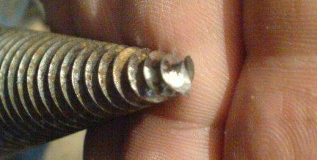

#188 Herqles
2010-10-05 10:20:37
Végre itt van a fotó, bár nem lett tuti a képminőség...
Viszont a köszörülés jó lett! Remélem ma el tudok menni csapágynézőbe! Olyanokat tanácsoltak, hogy radiax, meg hogy önbeálló... Remélem nem lesz egy vagyon, mert holnap megyek pálinkát főzetni és oda is kell pénz! smile blush

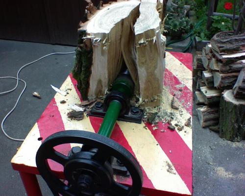

#185 Herqles
2010-10-04 10:33:09
Válasz #183. hozzászólásra
Nagyon szépen megy! smile thumbupcool
Azért én ajánlanék egy bakancsot a papucs helyett, mert asztal magas, a gravitáció meg könyörtelen! smile biggrin

#183 trucktor
2010-10-04 10:20:59
Így dolgozik a hasítógépem:
#182 Herqles
2010-10-04 10:18:47
Válasz #181. hozzászólásra
Nem sikerült a képet feltöltenem.
Majd most!
Kúp

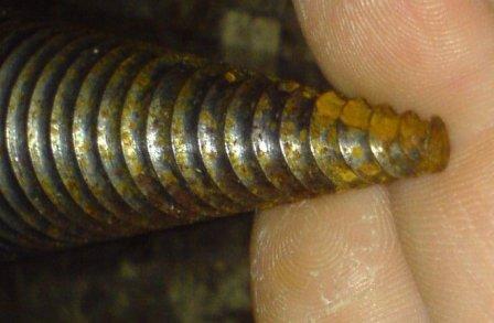

#181 Herqles
2010-10-04 10:15:10
Hegyezés előtt így nézett ki. Ezt még múlt héten fotóztam, majd csinálok képet az eredményről is.
#180 Herqles
2010-10-03 23:38:03
A hétvégén volt szerencsém nagyapám megmaradt cuccai között kicsit körülnézni, és sikerült találnom egy 30 cm átmérőjű dupla ékszíjtárcsát, meg 2 üres csapágyházat, amikből mindösszesen 1 szimering hiányzik. Úgyhogy a projekt folytatódik!
Most szépen le van minden tisztítva, úgyhogy elviszem valami szakihoz, aki megmondja, hogy milyen szimering és milyen csapágyak valók bele, meg veszek 2 új zsírzógombot is. Aztán irány az esztergályos, aki csinál megfelelő tengelyt, meg egy 10 cm-es szintén dupla ékszíjtárcsát, 28 mm-es szabvány villanymotortengelyre valót.
A villanymotor, amiből 3 v. 4 kW-os 380-asra gondoltam, illetve a csillagdelta kapcsoló, majd a következő fizetések valamelyikéből.
Ja, és meghegyeztem vékony stihl reszelővel a kúpot! Fúróhoz hasonló hegyet csináltam és szerintem jó is lett, mert hegyével lefelé rátettem egy fadarabra, és saját súlya alatt bele akart menni a fába.
Köszi a jótanácsokat! Majd még jelentkezek!

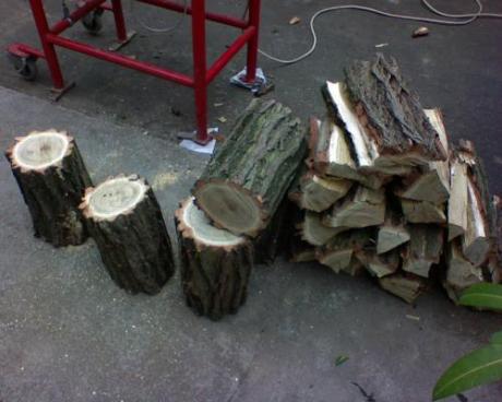

#179 Kis kolléga
2010-10-01 17:37:36

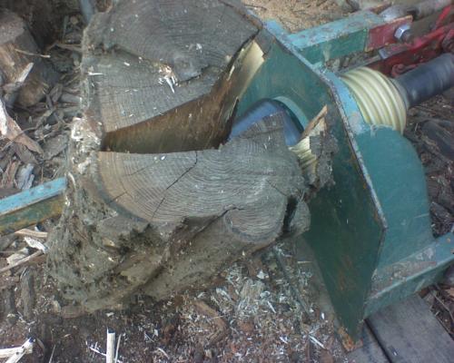

Nyers akácfát hasogattam íme pár kép.

Nos igen még szerencse hogy vitte a kuglit, igaz hogy 4 éve már szárad!smile biggrin
#176 Kis kolléga
2010-09-30 18:21:56
Gyertyánba előfordúl ha nehezen veszi be, reszeléssel meg óvatosan mert ha rosszul reszeled meg lesz egy leselejtezett kúpod!!
(Más> ma gyújtóst hasogattam tehát igen csak használatban van a gép most is azt mondom aki fával tüzel annak érdemes megáldozni egy ilyen cuccra.)

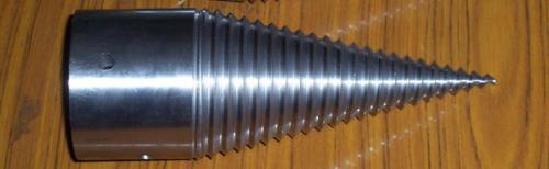

#174 trucktor
2010-09-30 13:43:46
Válasz #173. hozzászólásra
Nálam alig kell nekitolni a fának, máris belerágja magát a kúp. Ha tompa a hegye, próbálj reszelni rajta.
Az én gépemen ilyen kúp van:hasítókúp

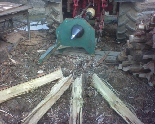

#171 Czanik Sanyi
2010-09-29 20:45:41
Válasz #169. hozzászólásra
Príma! A görcsössel megszenvedtél volna egy vagy két ékkel. Én még ékezek, de ezt le kell koppintani!smile thumbup

#169 AGROKID
2010-09-29 20:18:40
Ezt mi fabrikáltuk, a vidin 50 lovas traki viszi alapjáraton, de ki próbáltuk 26 lovas trakival is és az is alapjáraton vitte!

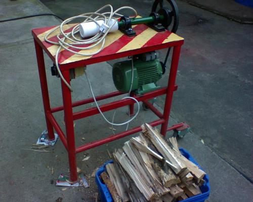

#155 trucktor
2010-09-27 09:30:44
Elkészítettem a hasítógépem, Kis Kolléga leírása alapján. Minden ugyanolyan, illetve az asztal hosszabb.
Hát mit mondjak? Egy állat a gép! smile devilA 40-45 cm átmérőjű akácot úgy hasítja, mint kés a vajat. Az ennél kisebb bükkök, gyertyánok sem jelentenek neki gondot.
Eddig egy igen megcsavarodott vadkörte fogta csak meg.
A fejszét innentől kezdve tényleg el lehet felejteni, a kisbaltámat azért megtartom.
Igyekszek majd feltölteni videót róla.
Köszönöm Kis Kolléga!smile thumbup
