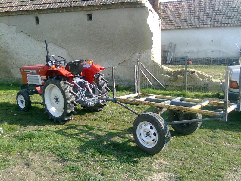

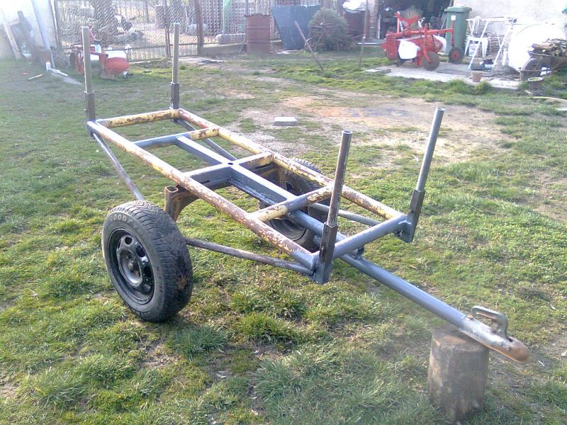

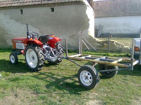

Válasz vrxlaci #29111. hozzászólásáraSzia!
Ha megengedsz pár észrevételt a közelítőddel kapcsolatban?
Gondolom fát fogsz vele hordani,az első ami ránézésre nekem feltűnt,hogy a taliga kerekét középre helyezted el. Ami jobb lenne ha hátrébb kerülne,és ezáltal a súlyelosztása változna.Megrakott állapotban nem libikókázna a saját tengelyén,hanem áttevődne a súlyból a traktorra,és lesúlyozva azt nagyobb tapadást érhetnél el.
A másik dolog amit nem tartok szerencsésnek,az a utánfutó vonófej használata,a rángatástól túl hamar kikopik és veszélyessé válhat.Biztonságosabb egy tengelye körül elfordulni képes vontató szem,amit egy csapszeggel rögzítesz!
Üdv.:csuti

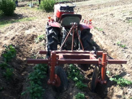

Válasz vrxlaci #29081. hozzászólásáraEz egy kicsi Yanmar 1401D, 100cm a kerekek külső távolsága. A belsőt nem tudom. 75cm-es krumpli sortávot kényelmesen lehet vele kezelni.
Amúgy a problémát szerintem a gép kicsi tömege adja, a hátul keletkező oldalra ható erő könnyen elcsavarja a gépet. A tárcsa tényleg nagy, találomra választottam a méretet, kicsit túl van méretezve minden része az eszkösznek. Jó nehéz.

Válasz lackó42 #29080. hozzászólásáraHát igen.jó kis szerszám ez.Nincs túlkomplikálva,többféleképp állítható,no és a keréklazító rugós kések,le a kalappal.

Sornyitónak jó lesz az ne izgulj.Azért,ha jól látom a zártszelvényt(hátulsó,vízszintes)falvastagságát,nincs az több,mint 3mm-ter.Ha ajánlhatom erre ne próbálj talajlazító kést feltenni.Szerintem gubancok lesznek(megcsavarja).

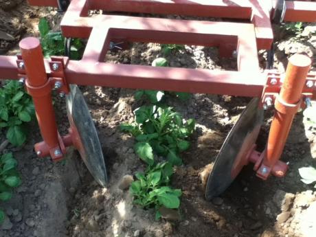

A videón mintha kisebb,és egyenes tárcsák lennének,nem homorú. Nem ez okozhatja a problémát?
Mekkora a géped nyomtávja?

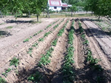

Válasz vrxlaci #29071. hozzászólásáraNekem is van ilyenem. Combig érő bakhátat is tudok vele csnálni ha kell. Viszont ha legkisebb rézsű is van, lefelé oldalra elcsúszik illetve elhúzza a trakit valamelyik irányba és nem működik rendesen. A videón viszont minden faca.
Ha megtalálom a képeket róla akkor felrakom.
Üdv.:csuti

Ma leteszteltem a kiközelítő kocsim.Már csak a festés van hátra.

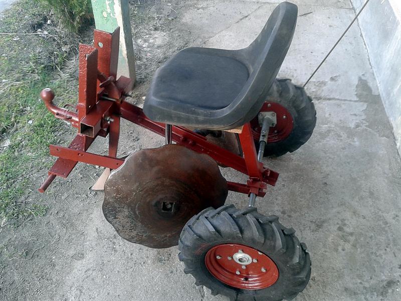

Válasz pepitamotors1984 #29062. hozzászólásáraKész a festés. Az akril 20 perc alatt tapintás száraz 10 fok felett.

Válasz EDE34 #29082. hozzászólásáraIgazad van,lazítót rátenni az azért tényleg túlzás.
Annak majd csinálok egy komolyabb vázat.
Válasz vrxlaci #29075. hozzászólásáraGőzöm sincs, h. miért van rajta vonóhorog. Így kaptam. :) Gondolom ez a szögvas volt kéznél, amin már eleve fel volt hegesztve a v.horog.
Válasz lackó42 #29080. hozzászólásáraJól néz ki!

Válasz vrxlaci #29071. hozzászólásáraEzt újítgatom, nagyon fasza. A veteményesben csináltam vele magaságyást (úgy próbáltam ki), hát nagyon megéri.
