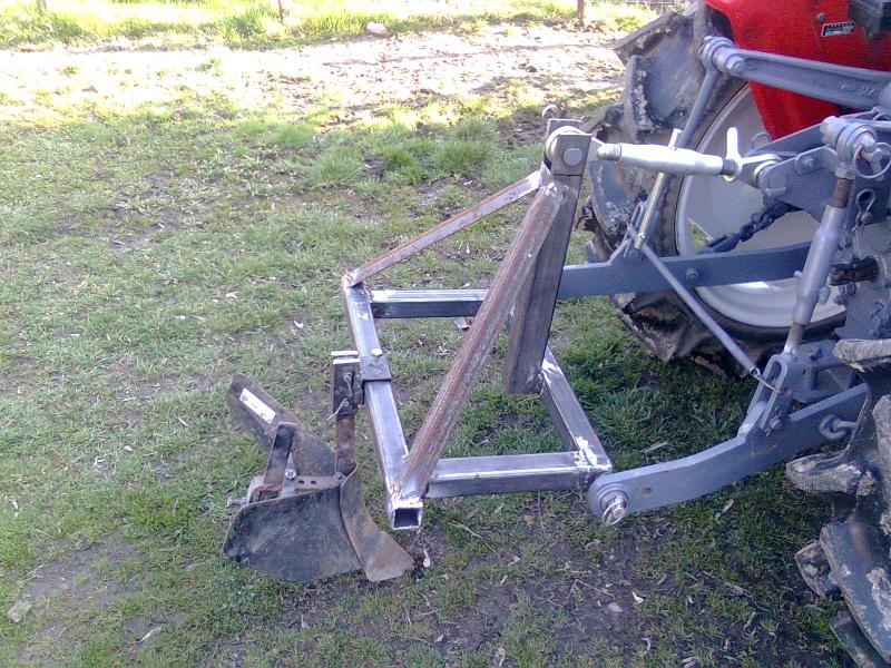

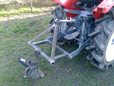

Válasz Balu2 #29064. hozzászólásáraSzia!
Ezzel húzom a sort középen,vagy kissé oldalra eltolva ha szükséges.(töltőekének nevezik a gazdaboltban ezért megtévesztő amit írtam)

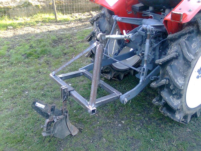

Válasz vrxlaci #29061. hozzászólásáraSzia!
A traki lába közt nem a sornak kéne lenni?
A két keréknyom után kéne a töltőkapa nem?
De lehet én látom rosszul.
Válasz vrxlaci #29061. hozzászólásáraMár csak egy kis festék hiányzik róla és kész pont az a jó benne hogy többfunkciós :) Egy hasonlót szeretnék én is majd de jelenleg ki sem látszom a munkákból.

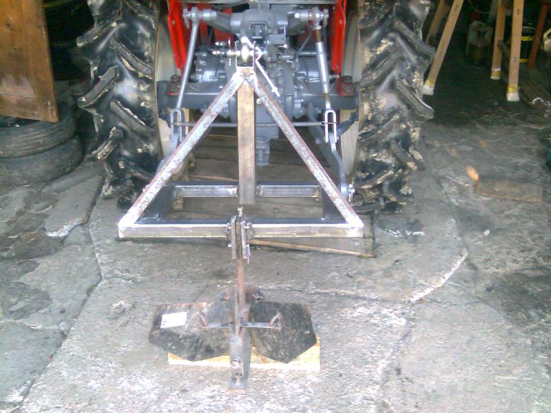

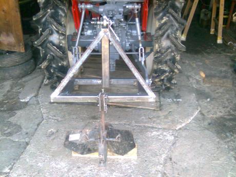

Tegnap délután tesóm segítségével összedobtunk egy krumplisor kihúzót. Állítható,a hordozó keret több munkaeszközhöz is alkalmas. A betöltő ekét ha leveszem, felrakhatok rá krumpli kiszedőt,altalaj lazítót stb. Véleményezzétek bátran!

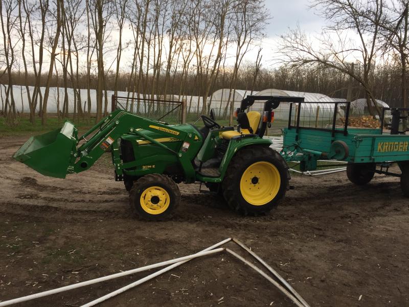

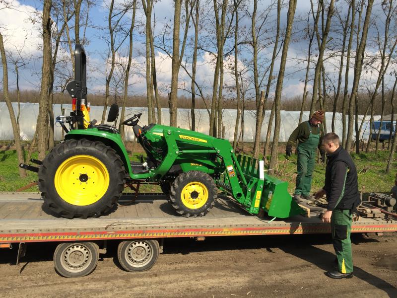

Üdv fórum társak!
Ma végre teljesül egy álmom és megjött az új traktorom.
Igaz hogy csak a motorja japán, de én szeretnék továbbra is itt fórumozni, mert sok okos dolgot olvasok.
A traktorral még ismerkednem kell de egyenlőre nagyon tetszik!

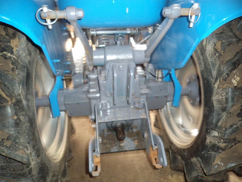

Egy kis segítséget szeretnél kérni hinomoto E 15 vettem keletagronál hárompontos felfüggesztést.Esetleg valakinek lenne valami jó ötlete hogy lehetne legegyszerűbben összehozni a felfogatását.

Válasz vrxlaci #29066. hozzászólásáraOké igy már megvan
Válasz pepitamotors1984 #29062. hozzászólásáraIgen,a festés még hiányzik,de annak még nem akartam nekiállni. Csak kint tudok festeni és még ahhoz hideg van.

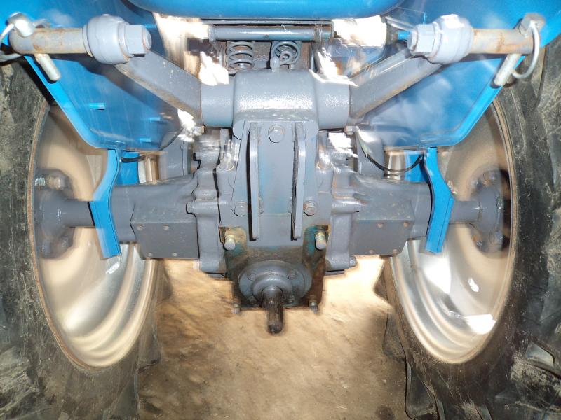

Válasz egymotoros #29030. hozzászólásáraezek tárcsacsapágyak. Szvsz jobb mint a négyzetházas.
Itt vettem őket:
http://maximal99.hu/ih-koenny--nehez.html
Szerintem tuti birni fogja, főleg ha tárcsákhoz használják őket

Válasz pepitamotors1984 #29041. hozzászólásáraKöszi! Igen, a rakodó hatalmas dolog, főleg hogy 500kg ot simán emel, van hozzá raklapvilla is, mert majd szeretnék vele raklapozni is.
Válasz lakatosr66 #29038. hozzászólásáraKöszönöm! 36le
Válasz Gulyas85 #29037. hozzászólásáraAz szép összeg de hát mégiscsak egy szarvas van az elején! :) A rakodó egy nagy előny sok hibamentes órát vele!
Válasz Gulyas85 #29032. hozzászólásáraGratula a gépedhez!
Válasz vrxlaci #29036. hozzászólásáraKöszönöm! Igen lehet hogy van benne többminden is ami japó
hivatalosan a yanmar motort mondták japánnak csak, de igazából nekem kb mindegy, lényeg hogy ne legyen vele gond!
Válasz Gulyas85 #29037. hozzászólásáraGratula hozzá, sok hibamnetes üzemórát és használd egészséggel !
Hány lóerős ?
Válasz pepitamotors1984 #29034. hozzászólásáraNem titok igazából, ez így homlokrakodóval, könnyűanyag kanállal kb bruttó 6.800.000Ft
Válasz Gulyas85 #29032. hozzászólásáraGratulálok,nagyon szép!
Japán annak az egész erőátvitele is.
Válasz Gulyas85 #29032. hozzászólásáraGratula hozzá, ez már nem kispályás gép
Válasz Gulyas85 #29032. hozzászólásáraHa nem vagy indiszkrét mennyiért megy egy ilyen kis szarvas? Nagy kedvenc a Jd nagyban meg kicsiben is.

Üdv fórum társak!
