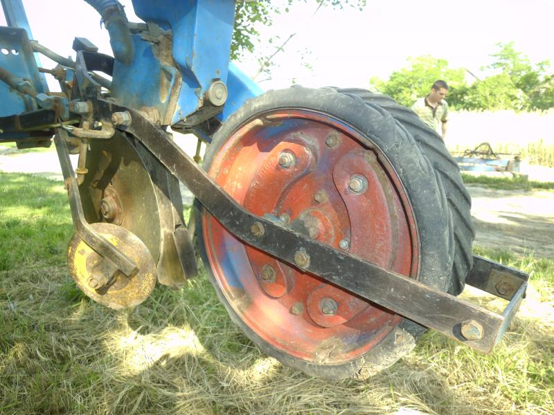

#3002 tamás820
2021-03-13 18:15:51
Válasz 44claasgarantos #3001. hozzászólásáraa mélységet a két kerék tartja, és azzal kell beállítani. Nem a csoroszlya nagysága határozza megsmile thumbup
#3001 44claasgarantos
2021-03-13 17:26:39
Még egy gondolat a régi csoroszlya 12 széles vagy magas az új 17cm atoll tartók hogy mélyre kerül a mag nem jön elő

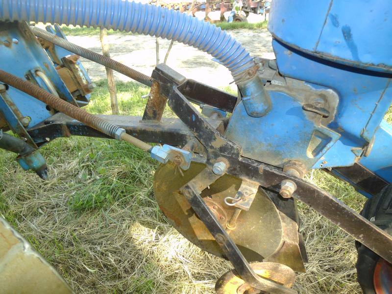

#3000 seravadasz
2021-03-13 13:57:18
Válasz 44claasgarantos #2999. hozzászólásáraAz csinálja a magárok fenekét
Ha kiélezed egy vékony semmit hagy maga után
#2999 44claasgarantos
2021-03-13 12:42:47
Végig 6 mm anyag vastagság végén van egy csoroszlya rá hegesztve gutymő ara gondoltam hogy flekszel mint a kést
