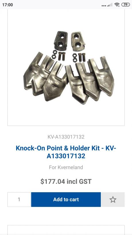

Válasz Soros #9430. hozzászólásáraVegyèl gyári knock on nevű orrbetètet. Az bele fog menni minden körülmènyek között. Minimum a hátsó fejekre, de a legjobb mindeggyikre.

Válasz Celtises #9435. hozzászólásáraVépen hol?
Válasz efge #9437. hozzászólásáraOlyat még nem használtam
Mennyi annak darabja?
Válasz Nyomasek Bobo #9432. hozzászólásáraSzintező karral előre hátra, döntöttem jobbr balra
Válasz B.Bali #9439. hozzászólásáraNem mostanában vettem, de nem horror az ára. Komplett fejenkènt 5000-6000 Ft volt. 2000-3000 egy sima orrbetèt.
Válasz Nskype #9436. hozzászólásáraNem lehet'hogy középen az a nagy forgocsap log ? Kicsit megemelve az eke vége emelővel aztán oldal irányba kézzel mozditva ha laffanik pár milit akkor az szabja le a csavar hegyét. Mert ugye ott nagy cucc van rajta ami ha mozdul faszul a csavar.
Válasz B.Bali #9441. hozzászólásáraNem kerül olyan sokba. Hosszútávon olcsóbb mint a csavarozós.A tartója több garnitúra felütöst kiszolgál.
Válasz Nyomasek Bobo #9440. hozzászólásáraAz komoly,6db -belőle egy ágyeke ára
Válasz B.Bali #9439. hozzászólásáraHát mivel tartója is van, ahogy nézem
.. szerintem 100+euro/db. De csak tipp.
Válasz efge #9437. hozzászólásáraMennyibe kerűl db?
Válasz Nskype #9436. hozzászólásáraHát... Ha minden mással minden rendbe, akkor cseréldi, oszt mehet.
Válasz Nyomasek Bobo #9434. hozzászólására
A másik oldalt minden rendben...
Válasz Soros #9430. hozzászólásáraVegyél Vépen gyárit. Azzal belefog menni.
