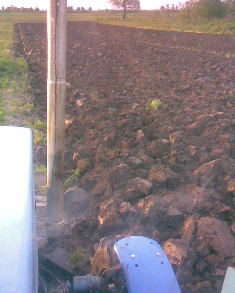

Megpróbáltam a szántást, átforduló kerék nélkül...
Na mit gondolsz???.............................................
Vitte mint a vajat, ha még egy kicsit vizesebb is lett volna a talaj akkor nem fordultak volna ki íróasztal nagyságú rögök...
Az eke nem süllyedt el, csak addig ment le ameddig a be volt állítva a kezelő gombon a hidraulika süllyedése.
Viszont van kár is, egy kiba..ott ág kitörte a tükröt
Első év !! Tanuló pénz.... és biztos nem ez volt az utolsó tanuló pénz befizetés....
Azért köszönök minden jó szót és ötletet !!!!!!
