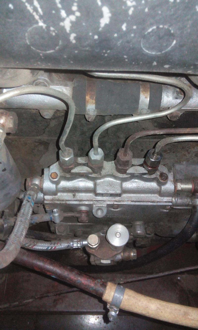

ifa motorunk olajfogyasztása 1-2liter/nap volt ,elvágólag az utolsó 2 napba felment az olajfogyasztás 10 liter/napra,a motor nem füstöl szinte csak mint eddig,hangja ugyan az maradt ,vizünk 70 vagy esetleg 80-an fokos mindig,olaj szivárgás nincs csak annyi mint eddig a kipufogó torkon!Lenne e valakinek valami ötlete hogy mi történhetett vele,gyűrű törésre gondolunk!De lehet más a hiba,szelepfészek törhet az ifa motorba?
Válaszokat előre is köszönjük!

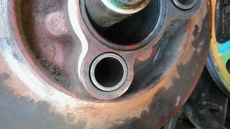

Olvastam a variátor belső hüvelyét,a ferde furatos megoldás tökéletes szerintem az biztos megfogja .hogy ne csúszkáljon!A mi öntvény házunk is kikopott így az uj hüvely se állt meg benne,én öntvénypálcával be hegesztettem 2 pöttyöt átlósan amit elmunkáltam és úgy ütöttük be a hüvelyt így szépen áll nem nyomja ki a zegert!Brutális megoldás de sietni kellett ,de szerencsésen bevált!:D
Válasz medikus #6922. hozzászólásáraMért folyna a dugattyú hüvelyt nem kell átfúrni és a gumi gyűrűk kívül belül tömítenek elvileg .vagy ez is kókányolás ?

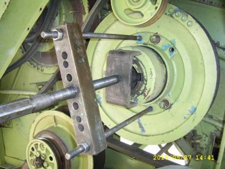

Válasz Szabolcsi #6904. hozzászólásáraA 6-os csavar végét szerintem simán lenyírja az a nyomás ami a házban van és a hüvely végére hat. Vagy már bevált megoldás?
Válasz Zolii18 #6900. hozzászólásáraA probléma valószínű az,hogy rövid a persely,hézag van a zéger ,és persely között.Ezért mikor variálsz,a persely mozdul meg,és kinyomja a zégert!

Válasz Zolii18 #6902. hozzászólásáraMég egy megoldás oldalról középtájon 5ös csigafúróval belefúrsz úgy hogy a hüvelyt is érje kb 2mm mélyen , M6-os menetfúró a házba
,M6-os csavar kúpos véggel kontra anyával és lese kell venni a csapágyházat.max 1 órás munka.

Válasz Zolii18 #6900. hozzászólásáraSzia! Nem elég mély a zégergyűrű hornya a hüvely előtt és emiatt kipattan a zégergyűrű.
Én is jártam így. Gyorsacél esztergakésből köszörültem egy szerszámot amivel körkörösen kimélyítettem a hornyot, azóta nincs vele baj.
Tulajdonképpen egy esztergakés amivel belső hornyokat szoktak esztergálni. Ha elég éles a kés akkor kézzel is jól viszi az öntvényházat.
Üdv mindenkinek! Sűrgős kérdéssel fordulnék hozzàtok , miért lehet az hogy ha fel variàlok akkor a dugattyú hàzból kijön a hüvely is a helyéről , új hüvely, új dugattyú, új gumigyürük , a segítséget előre is köszönöm

sziasztok!
