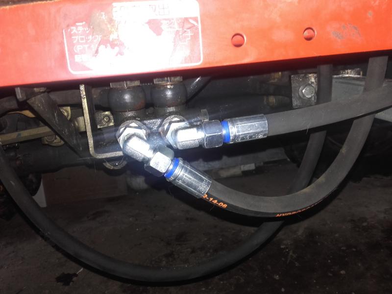

Sikerült összehozni ezt a fránya elosztót. minden szépen működik :)
még pár apróságot kell módosítani de a lényeg megvan. Köszönöm mindenkinek aki segített ebben az egészben. :)

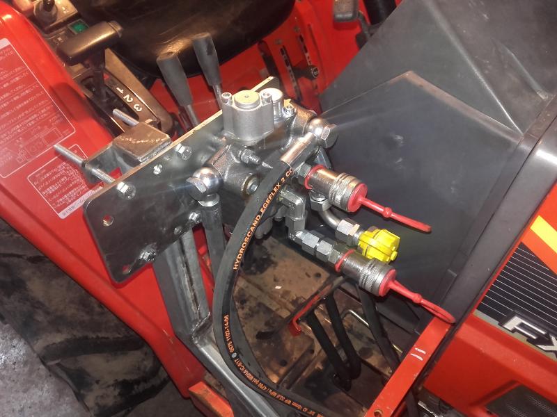

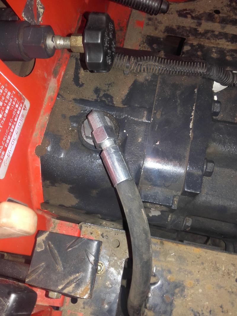

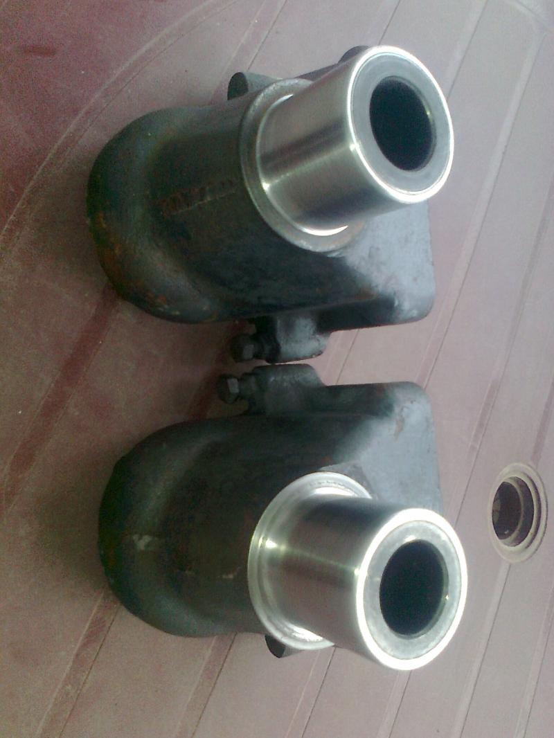

Elkészült a hüvelyezés az elsőhajtáshoz!

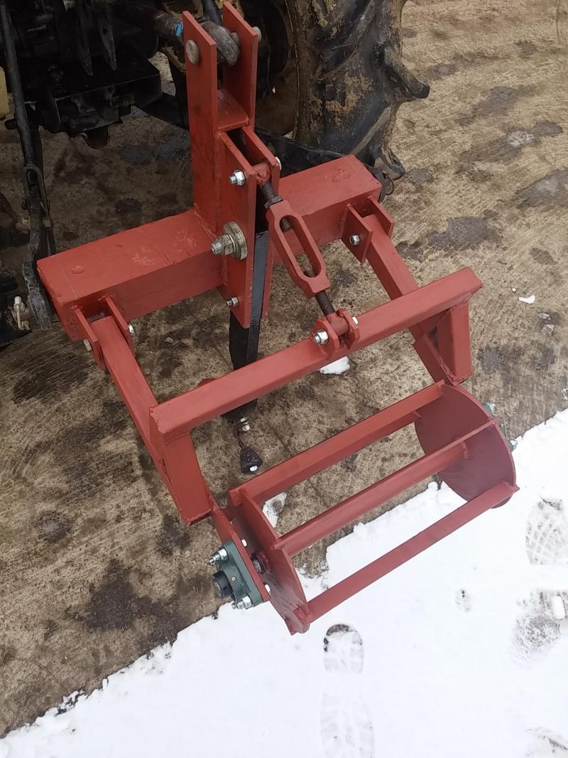

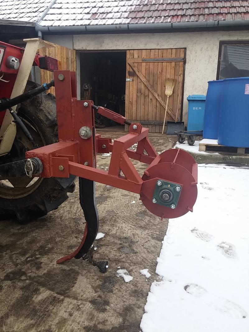

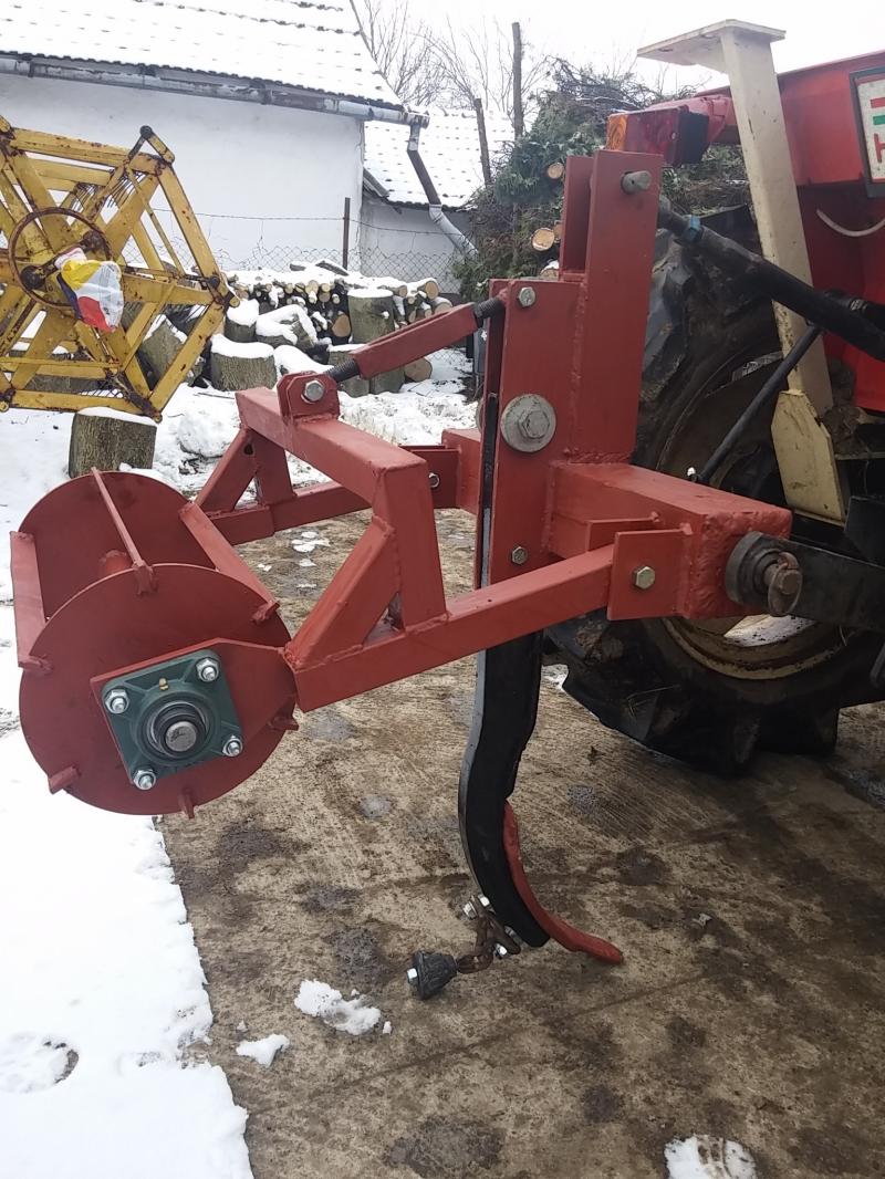

Sziasztok. Ma összeállt a lazitó. Vélemények?
