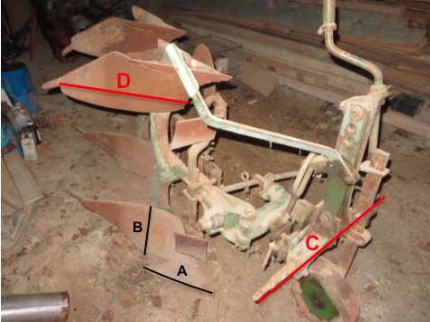

#28023 hspityu
2016-01-25 07:18:56
Válasz Szentgyorgyi József #28022. hozzászólásáraEz bizony igaz,hosszabb,és nehezebb is mint más ekék.Az is biztos,hogy nem Japán géppel húzták ezeket az ekéket.A hosszú kinyúlás is megvan neki,magasabb is a gerenda,mint mondjuk a Bagodi ekémen.Ami nekem előny,mert nem fog olyan gyorsan medvét fogni,igazából ezzel nem is sikerült még betorkollni.
A súly, hát kell az orrsúly nagyon, az biztos.Emelésnél nincs gond, szépen megemeli a gépem.
A munkája meg szép,ez nem vitás.

#28022 Szentgyorgyi József
2016-01-25 06:08:28
Helló
Szerintem ez nagyon nagy lenne a japán gépnek. Az ilyen ekéhez kell legalább 30LE és 1500kg-os gép. Persze talajfüggő. De ezt a kis japánnak emelgetni is elég lenne mert van vagy 200 kg és hosszan kinyúlik.
#28021 --Geri--
2016-01-24 23:19:24
Válasz hspityu #28020. hozzászólására270Euro lenne, plusz a haza szállitás
#28020 hspityu
2016-01-24 13:40:50
Válasz --Geri-- #28019. hozzászólásáraSzia
A "c" szélesnek tűnik,de ha fel tudod rakni a gép mögé akkor nem látom nagynak ezt az ekét,egyébként ha mégsem jó neked,ezeket az ekéket gyorsan el lehet adni.
#28019 --Geri--
2016-01-24 12:18:14
Unatkozás közben keresgéltem, nézegettem ekéket. Találtam egyet.smile whistling igaz külföldi. Gondoltam megérdeklődöm, hátha.
Szerintetek, jó lenne a 20lovas géphez?smile huh
Méretek:
A: 38 cm, B: 26cm, C:80cm, D: 56cm

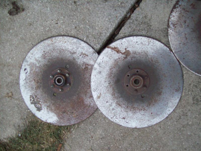

#28018 pepitamotors1984
2016-01-23 18:06:12

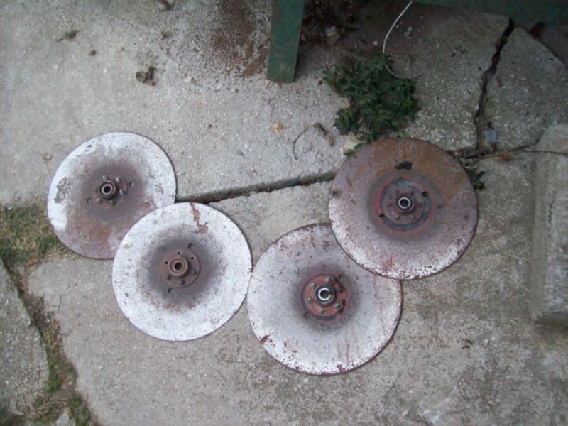

Válasz Gábor Gábor #28017. hozzászólásáraBocs eredetileg 2 pár van csináltam összesen 3 db képet. A beillesztéssel volt gond de nem akartam ennyit :)
#28017 Gábor Gábor
2016-01-23 17:25:33
Jó sok nyomjelzőtárcsa lett) jut Mindenkinek smile thumbupcool

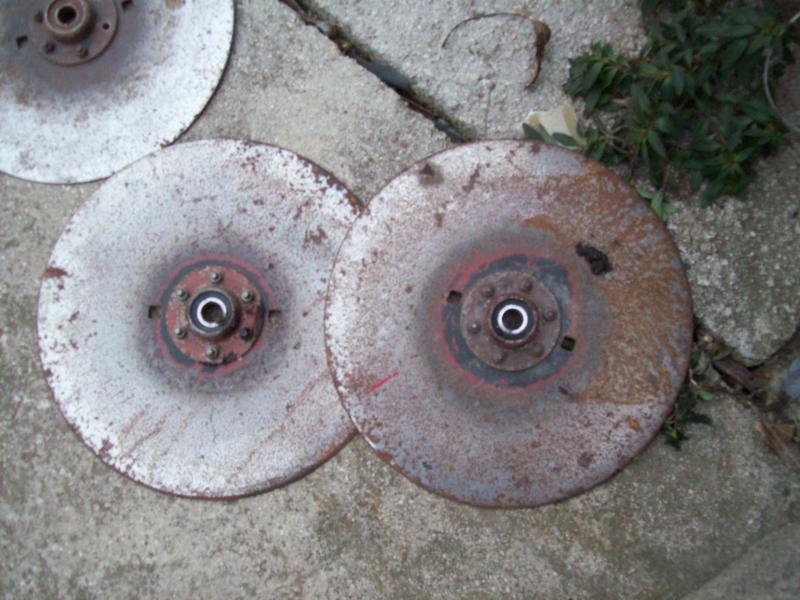

#28015 pepitamotors1984
2016-01-23 15:44:26
Hali a minap sikerült pár db tárcsát beszereznem. Ha valakit érdekel akkor írjon privátban ahogy képen látszik így vannak párban kb 5mm a max különbség köztük.

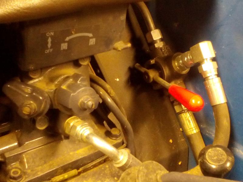

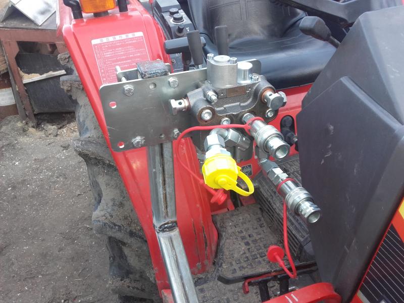

Válasz Plútó #28010. hozzászólásáraNekem úgy van bekötve,a karral szembeni csati a betáp,jobbra balra kivezérlés.Középső állásban nem enged olajat egyik ágra se,hanem marad a saját belső munkahengerén a nyomás.Meg tudtam volna csinálni útváltó nélkül is de így fölöslegesen nem megy ki a nyomás egyik körre se,csak arra amelyiket vezérlem.

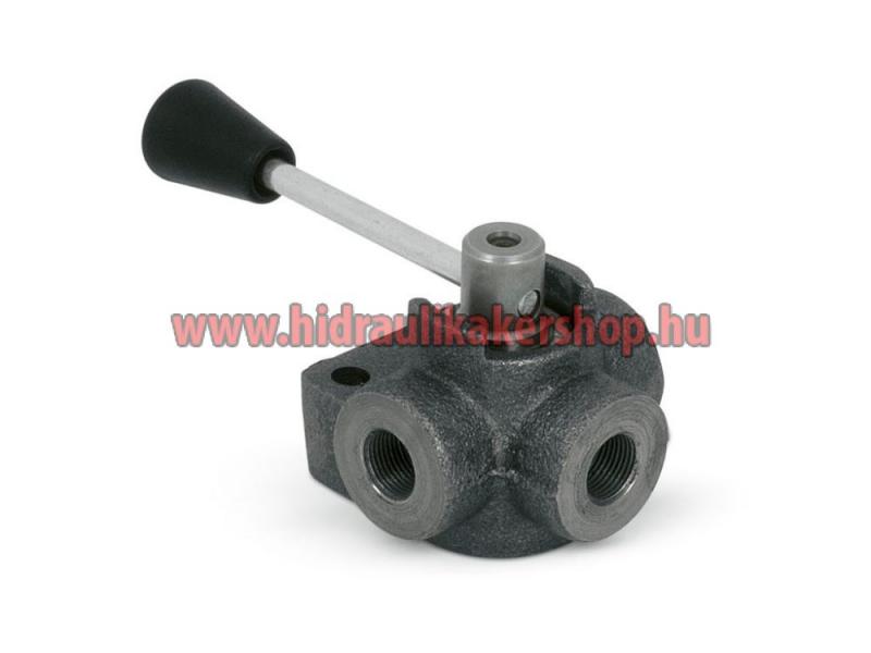

#28011 bezo
2016-01-22 23:12:46
Válasz Plútó #28010. hozzászólására Ahonnan a képet vetted, úgy látom, hogy a gazdagok boltja !!!
#28010 Plútó
2016-01-22 23:01:58
Válasz bezo #28006. hozzászólására
Én ezt gondoltam sima útváltónak.
A nyomás a szivattyútól belemegy a másodlagos vezérlő(P)nyomóoldalába,a(T) elmenő oldalról pedig megy tovább a gyári vezérlő(P)nyomóoldalába.Ha nem használjuk a másodlagos vezérlőt,akkor az olaj szabadon átáramlik rajta és használhatjuk a gyárit.Ha pedig használjuk akkor addig csak a résolaj megy tovább.Egyszerre úgy sem kell használni az első és hátsó hidraulikát.

#28007 bezo
2016-01-22 22:45:04
Válasz Plútó #28005. hozzászólásáraHa jól látom a képen ez egy kettes monoblokk sorolható , csak az nem látszik, hogy úszó állás van-e rajt. így elsőre valamilyen olasz.
Szivattyúról nyomóág "P"-be,
"T" ágba carry ower, és onnan a gyári útváltóba,
másik T ág vissza a váltóba /homlok oldali/ ,lesz egy üres "P", azt le kell dugózni. ilyen egyszerű.
Ha nem hiszel nekem kérdezz meg egy hidraulikus mérnököt.
Zoli
#28006 bezo
2016-01-22 22:35:35
Válasz Plútó #28005. hozzászólásáraHa , nem carry ower-en keresztül kötöd be
akkor honnan viszed tovább a nyomó (P) ágat ???
hidraulikával foglalkozom, de lehet hogy ti jobban értetek hozzá!!
Zoli
neked mi a sima útváltó????
#28005 Plútó
2016-01-22 22:28:25
Válasz bezo #27999. hozzászólásáraNem egy sima útváltóról beszéltünk,hanem konkrétan arról,ami fel van neki szerelve a trakira.Az pedig egy hidraulika vezérlő szelep,ami magában foglalja a nyomásszabályzót is.És nem reped szét a nyomástól.Jól is néznénk ki ha egy hidraulika vezérlő szétrepedne a nyomástól.Hacsak nem fából van faragva,És csak azért bátorkodtam ajánlani neki a sorba kötést,mert nem tudtam,hogy van a gépén elosztószelep,és én már csináltam olyat,és működött.

#27999 bezo
2016-01-22 20:28:28
Válasz Plútó #27991. hozzászólásáraSziasztok!!!
Az útváltószelepeket csak caary ower-rel lehet sorba kötni, különben szétrepedhet a nyomástól.
Üdv:
Zolismile oops

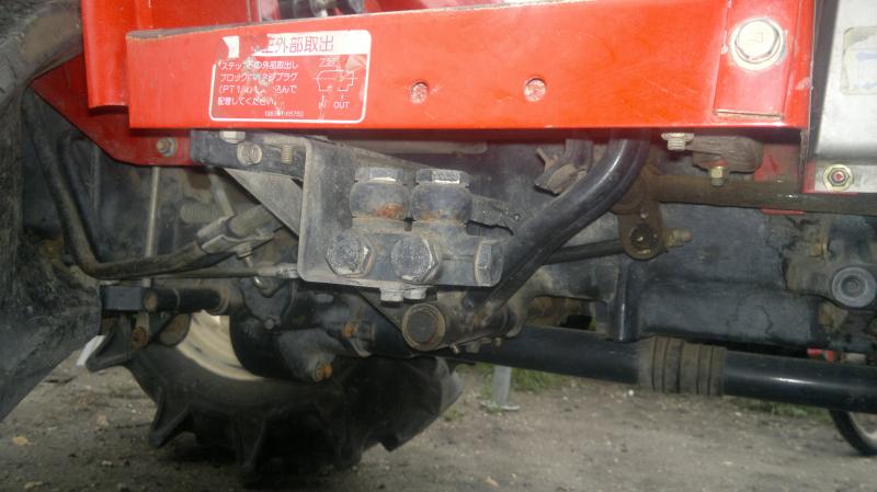

Ezen van a padló alatt egy kis tömb ahová be lehet kötni az elosztót, könyv szerint, elméletben.

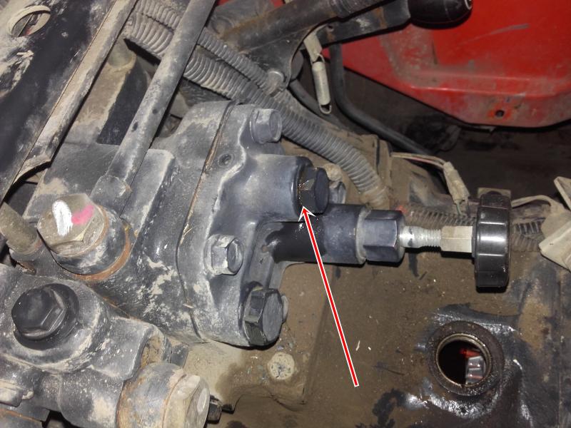

#27992 Tomi19921220
2016-01-21 22:01:23
Válasz fzotya76 #27990. hozzászólásáraOtt van valami rugó, már megnéztem szóval az nem nyerő.
#27991 Plútó
2016-01-21 21:48:10
Válasz Tomi19921220 #27983. hozzászólásáraÜdv!
Csak akkor fog rendeltetés szerűen működni mind a kettő,ha sorba kötöd az újat a gyárival.Mégpedig úgy,hogy a szivattyúról jövő nyomóágat lekötöd az eredeti helyéről,át az új vezérlő nyomóoldalára.Majd az új vezérlő visszatérő oldalát bekötöd oda ahonnan lekötötted a szivattyúról jövő nyomócsövet.Ha nem érthetően írtam akkor szólj és megpróbálom másképpen leírni.

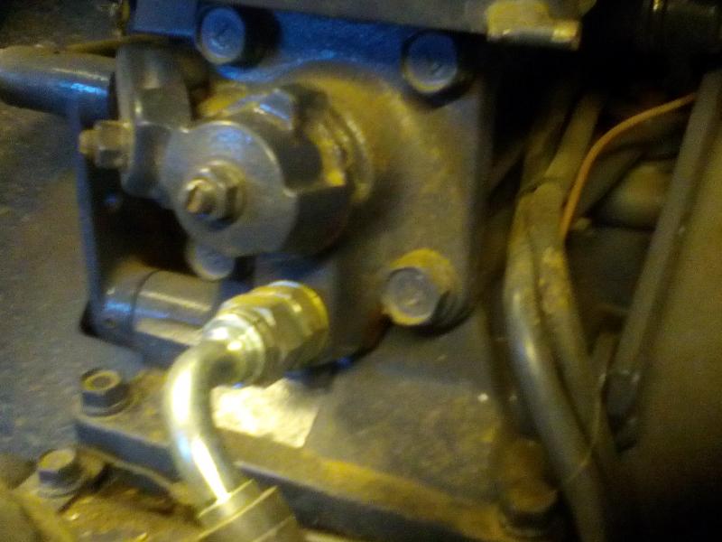

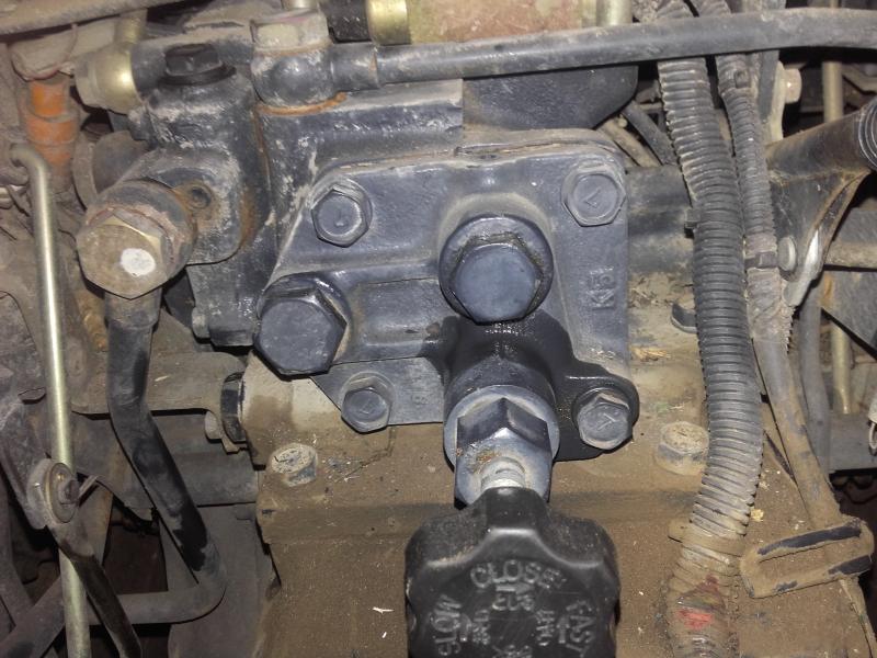

#27990 fzotya76
2016-01-21 21:42:20

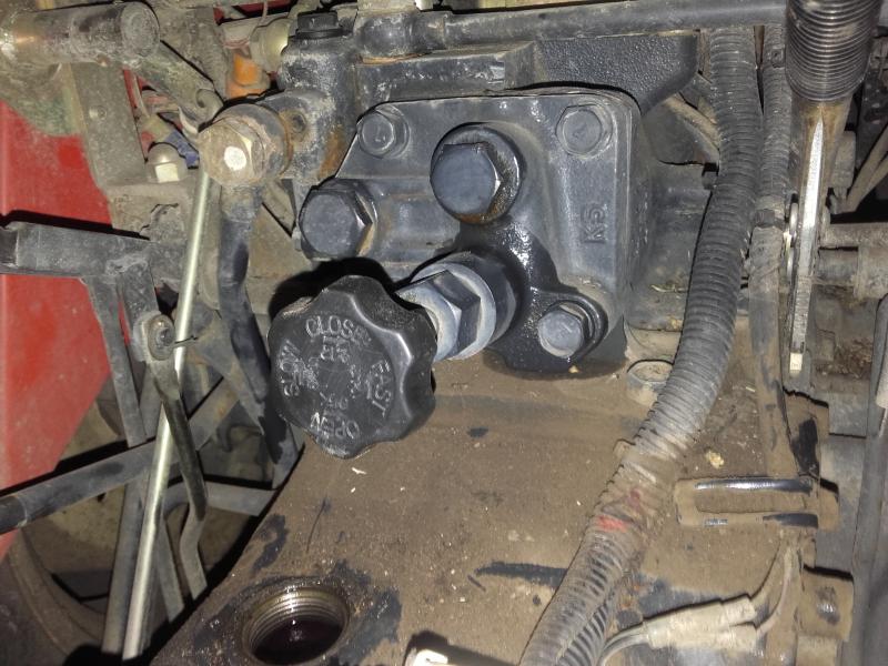

Válasz Tomi19921220 #27978. hozzászólásáraVisszatérő ágnak próbáld meg a középső kép bal alsó sarkában lévő vakdugót.

#27986 fzotya76
2016-01-21 21:00:00
A tolólap és pótkocsi simán elmegy a gyári hidraulikáról,úgy ahogy nekem meg van csinálva.De én a helyedben azt a vezértömböt csak egy különálló hidraulikakörre kötném.mert a gyári körben meg van minden ami kell,vezértömb,biztonsági nyomásszabályzó szelep ,nem kell több tízezrekért ugyanazt ráépíteni.Csak egy plusz gyors csatlakozót kell rátenned.

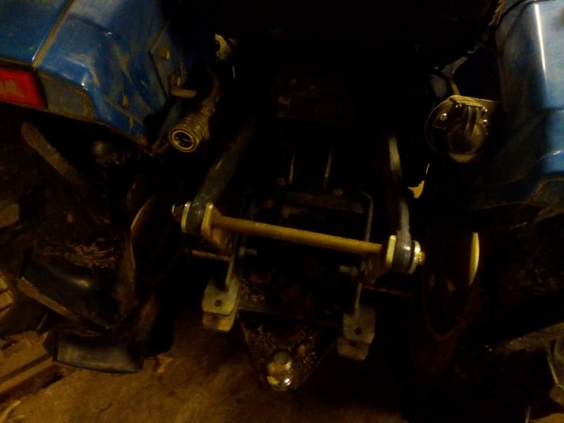

#27982 fzotya76
2016-01-21 19:53:15
Válasz Tomi19921220 #27980. hozzászólásáraNeked akkor egy ilyen rögzítést kell csinálnod a talajmaró emelőpontjára,és amit mutattál vakdugót annak a helyére egy hidraulika közcsavart kell tenni.Onnan egy tömlővel vagy fémcsővel egy gyors csatlakozót.Nekem ugyan ez a rendszer van,csak nekem ketté van osztva,elöl is és hátul is van egy lecsatlakozásom,azért van benne egy útszelep,de tökéletesen működik.

#27980 Tomi19921220
2016-01-21 19:31:11
Válasz fzotya76 #27979. hozzászólásáraElvileg itt vissza is áramlana az olaj.
Bemásolom a szöveget amit írtak a kelet agrósok:
"A traktorán a legegyszerűbben a képen látható helyről elvezetett, a függesztőszerkezet karjával vezérelve tud kiegészítő hidraulika kiállást készíteni. A függesztő szerkezet emelő karjait (pl laposvasakkal) rögzíteni kell az alvázhoz, a szabályozókart emelésre állítva a nyomás, a kiegészítő csatlakozó felé áramlik, így a billentés megoldott. A szabályozókart süllyesztésre állítva, a plató súlya az olajat visszanyomja a sebességváltóba."
#27979 fzotya76
2016-01-21 19:14:16
Válasz Tomi19921220 #27978. hozzászólásáraHa jól értem akkor ez a nyomó ága?

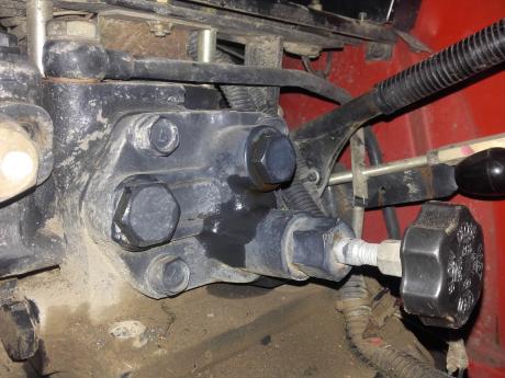

#27977 Tomi19921220
2016-01-21 18:30:55
Válasz fzotya76 #27976. hozzászólásáraEbben nincs semmi. egy kis olaj folyt ki.
Anno a Kelet agrósoktól kaptam azt az ötletet hogy ide kössem be a kihelyezettet. Ha hátul rögzítem a karokat akkor a 3 pont szabályzó karjával innen tudtam volna billenteni de akkor nem lehet használni a 3. pontot és ezt nem akartam.
csinálok képet több szögből :)
