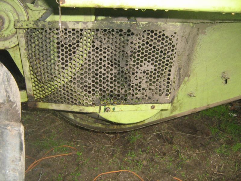

Válasz Imus #5947. hozzászólásáraCsináltam ilyet,és az lett a vége,hogy odaragadt a levél a rostára,a szelelő nem kapott elég levegőt,és jól beszemetelt!

Válasz Trakilali #5934. hozzászólásáraAkkor mit vágsz hogy beszívja?Megjegyzem nem tudsz semmit csinálni vele!Mikor zúzós asztalom volt,akkor néha oldalszélnél az is beszívta.Becsináltam 20 as lyukrostával,de amit eredetileg bevitt volna,az mind odaragadt a rostára,és beszemetelt szél hiányában!
Azt szeretnem kérdezni hogy kukorica szedéskor a szelelőház oldalara szoktatok valamit szerelni? En úgy jártam vele hogy szedés közben beszívja a kukorica levelet és befújja a magközé!

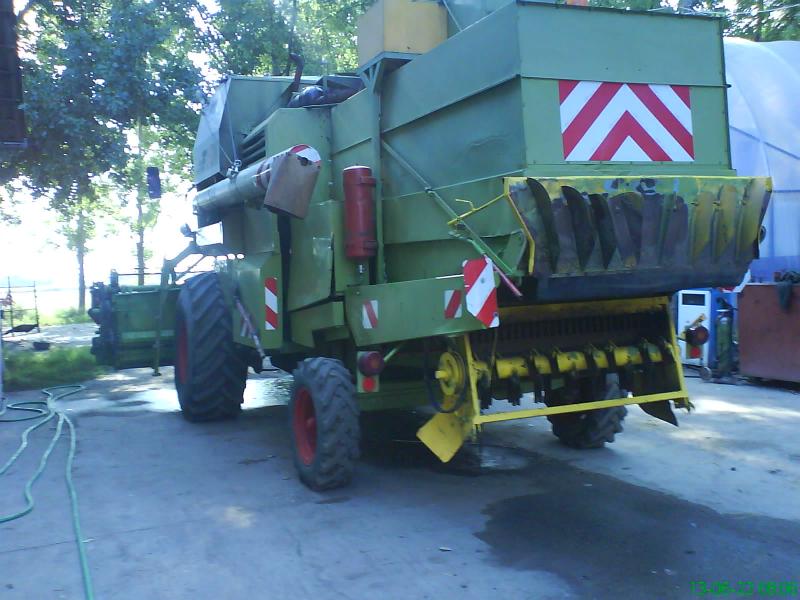

Válasz Richard. #5963. hozzászólásáraKerékpár tároló!
Válasz medikus #5967. hozzászólásáraMiért ami beszakadt kívülről az szerinted jobban nez ki belülről?! Volt szerencsém már megnézni pár darabot nekem ujjat már nemmondasz.
Válasz Gyuri gazda #5965. hozzászólásáraAbból mit látsz hogy körbe van maszatolva!Ez neked elárulja hogy a rázóasztalon mekkora lyukak vannak esetleg?Vagy a ládák teteje hogy van beszakadozva,vagy egyéb olyan dolog,ami a tökéletes működéshez kellhet!Én nem reklámozom az enyém,azon is van olyan dolog,ami nem tetszik!képről csak azt állapíthatod meg,hogy jól néz ki,vagy sem!

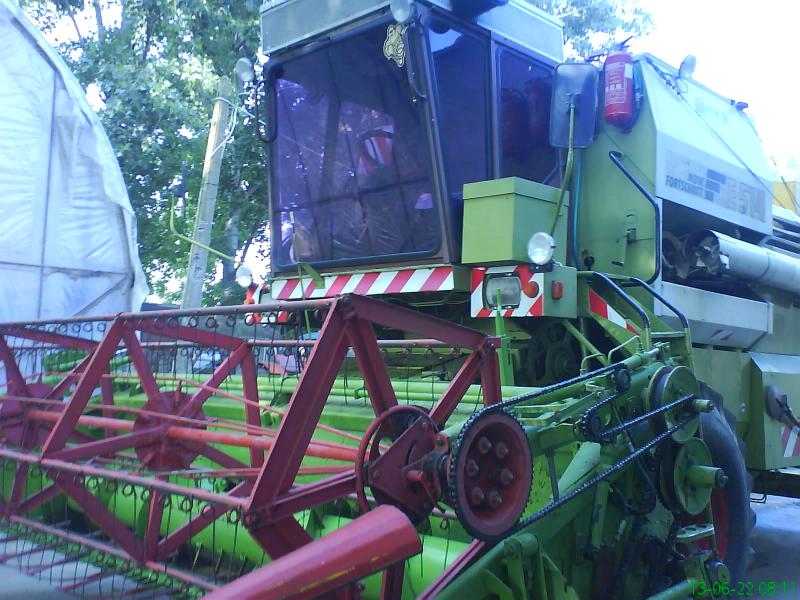

Válasz hevesi77 #5959. hozzászólásáraPofás masina!
Válasz medikus #5961. hozzászólásáraDe úgy látom,hogy neked csak az a jó ami a tied!
Válasz medikus #5961. hozzászólásáraSzerintem ha valaki törődik vele küllemileg is akkor nagyobb esely van rá,hogy jobb gép mindt amit a patkanyok ragnak szétt kint a szabad ég alatt!!!!!!!!!!!
Válasz Koszi. #5962. hozzászólásáraAbban vannak a pengék!
amúgy jól néz ki! Nem is értem,havalaki fölépít magának egyet,minek adja el..
Válasz hevesi77 #5959. hozzászólásáraAzok a dobozok vagy tartályok mi célt szolgálnak a tetején? ( farka kezdeténél).
Válasz hevesi77 #5960. hozzászólásáraLáttam már olyan gépet,ami szép volt,csak dolgozni nem lehetett vele!
Válasz hevesi77 #5959. hozzászólásáraa legpengébb 514 a környéken!! :D

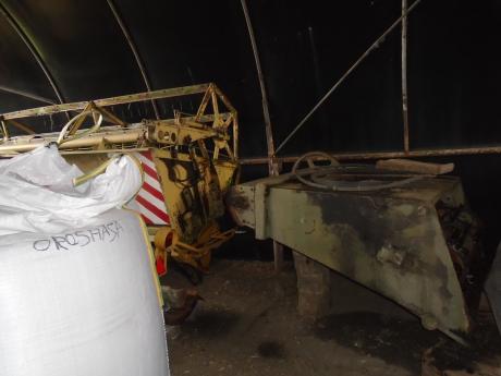

Válasz röfik #5956. hozzászólásáraKöszönöm. Semmi extra uv álloság, egyszerü natur fekete folia?
Válasz Kismumus74 #5954. hozzászólásáraAxiáltol vett fekete folia.Nagyon jo minöség.2006 telén lett felhuzva azota fenn van,egy két lyuk kerül.Föleg jégverés meg vadászpuska söréttöl,még birja.

Válasz röfik #5951. hozzászólásáraSzép estét. Elöre is elnézést kérek hogy offolom a topikot, azt szeretném megkérdezni, hogy a foliasátoron amibe a kombájn eszközeit tartja milyen folia van? Nemrég vettem 1 kombájnt és szeretnék valami hasonlo géptárolot épiteni. Köszönöm.
jó estét az uraknak lenne egy kérdésem az 514 ell kapcsolatban a fülkébe mi az a célszerszám fenn a sarokban a kis tokban mire szolgál???

Válasz röfik #5950. hozzászólásáraIgy tárolom a darabjait a gépnek,meg a traki elébe áll és mehet fel nyáron meg forditva a kukoriva cucc van igy.

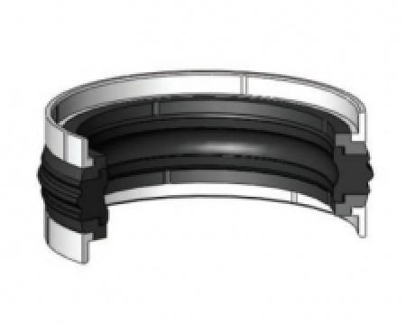

Válasz csoppika #5943. hozzászólására Én az agrokerben vettem a karmantyut az asztalemelőhöz 2000 párszáz forint, egy irányba tettem mind a két karmantyut ahonnan a nyomást emeléskor kapja a zuzós asztalt kb 1 hét alatt engedi le.
Válasz medikus #5941. hozzászólásáraMivel van szuszogó, gondolom a dugattyún vannak a karmantyúk, meg a távtartó szalag. Remélem a helyi boltban kapok gumiból, és nem kell csináltatni. Legtöbb méretük poliuretán. Az meg mint kiderült 30 barnal nyit.
Válasz csoppika #5936. hozzászólásáraVulkánosat mi nem használunk.Az annak való,aki szereti sűrűn cserélni.
Válasz csoppika #5939. hozzászólásáraSzabvány méretű 50-es!

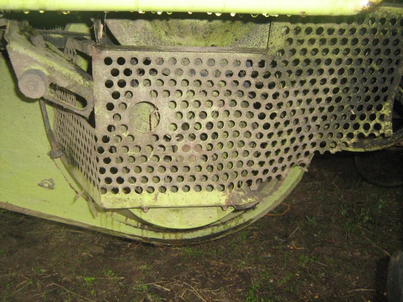

Válasz Imus #5938. hozzászólásáraMit takar perforált lemez?
Válasz medikus #5937. hozzászólásáraA kérdés első része??? Mai szabványos, vagy cocialista???
Válasz medikus #5931. hozzászólásáragyárilag egy perforált lemez takarja.
Válasz csoppika #5936. hozzászólásáraMegegyezik!
Az asztalemelő munkahenger karmantyúkészlete szabvány méret(514, 512, van mindegyik)? Vagy vegyem a vulkánosat...

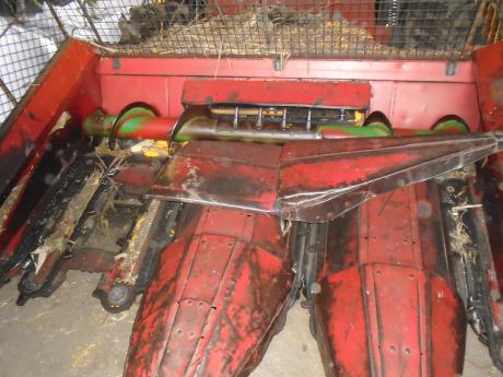

Válasz picus #5929. hozzászólásáraAz hogy a henger nem forgásnak megfelelően van felrakva!!!A csiga nem befelé húz,hanem tol!!!Remélem érthető!A két henger fel van cserélve!!!
Válasz picus #5929. hozzászólásáraNem lehet hogy túl közel vannak egymáshoz a hengerek? Vagy a hengerek elején van egy csavaros fej ami behúzza a szárat, lehet fel lettek cserélve a hengerek és kifele tolják.

Válasz medikus #5927. hozzászólásárakoszi a segitseget de volna megegy kerdesem :D az egyik sornal a hengerek koze nem veszi be a kukorica szarat hanem nyomja le maga elott annak mi lehet az oka?:D

Válasz picus #5926. hozzászólásáraFeküdj szépen alá,és minden henger alatt van egy kés!!Azt állítsd be,hogy szinte hozzá érjen a hengerhez,0.5mm re!Akkor majd nem tekeri fel!
sziasztok,tudnatok segiteni,h mervan az,h a gazt tekerifel a kukorica adapter hengereis (oros 4011)
