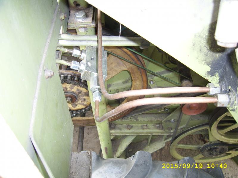

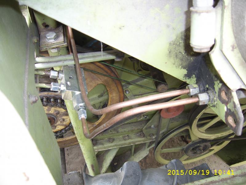

Azért jól néz ki! Saját "fejlesztés", vagy valahol làttad, (514-en) és te is átalakította?

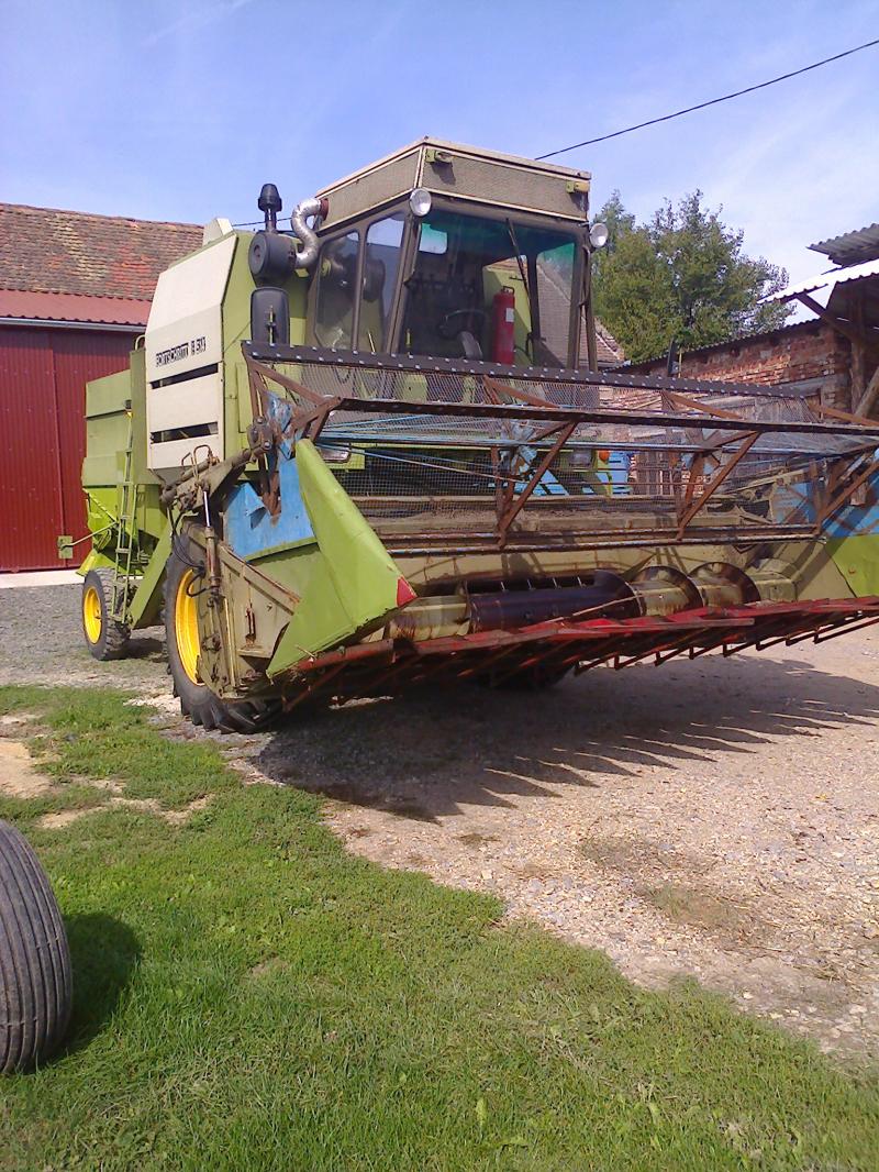

Mi a mérete a széles hátsó gumival szerelt gépnek?Esetleg fótó?

Válasz atisgyulai #5892. hozzászólásáraNem láttam,át alakítottam.Működött az eredeti verzió is,de volt hogy nem akart visszacsukódni,vagy ha nem jól van beállítva,ürítés közben kinyílik.Na az az igazi!
Válasz medikus #5891. hozzászólásáraVagy ha a munkahenger átereszt!
Jó ott a hagyományos megoldás is, csak rendbe kell tartani, és akkor nyílik csukódik rendesen.
Jók ezek a kényelmi, modernizált dolgok, csak akkor bosszantó ha betojik valami, (az ilyen szelepeknél azért elő szokott fordulni) és ezért nem halad az aratás.
