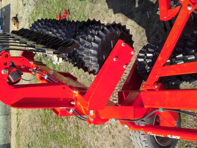

#251 atisgyulai
2016-02-10 20:32:03
Valamit tudhat ez a Heva!!
Íme egy újabb koppincs!smile biggrin
Simító-összekötők, kő-gyüjtő. Még talán a Sat rendszert is lemásolták.
Azért a minőségre és az árára kíváncsi lennék!
smile whistling
Katt ide!

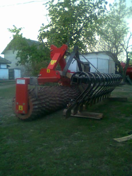

#236 atisgyulai
2016-01-31 19:09:29
Válasz gergő07 #231. hozzászólásáraÉn meg inkább a késest részesítem előnyben. Tavasszal nehéz borona helyett ezzel húztam meg az összes gyepet + lucerna földet. Szépen megdolgozta.
A száraz rögös szántást szintén ezzel láttam jobbnak meghúzni. A simító szerintem lenyomja a rögöket, és húzza a poros talajt is, míg a kések szedik fölfelé a rögöket a tetejére, görgeti, töri, miközben az apróságot + a port elengedi a fogak között.
Ha megnézed egymásra téve a késes- meg a simító lapot, az előbbi 4-5 cm-el hosszabb, mélyebben jàr.
Gondoltam rá hogy kipróbálom, az egyik szárnyra a késeket, a másikra a lapokat teszem, és kiderül mikor melyik a jobb.
Szétoldott simító rugókkal próbáltad már?
Mivel húzod, hogy nagyobbat szeretnél? (Lóerő?, súly?)
