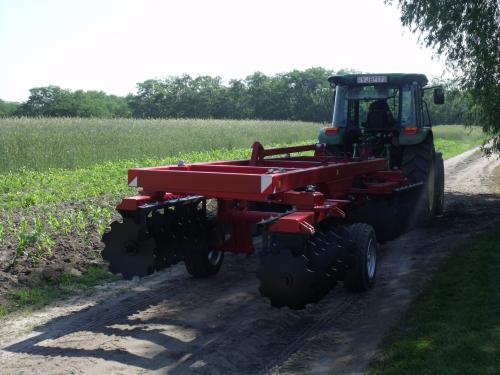

vn farmer ekéből is rengeteget eladtak annó, mégis voltak olyan emberek akik azt mondták, hogy az ő falujukba meg ne próbáljon ilyen semmire való gépet eladni, törtek a vázak a szárak az eketörzsek... ez egyszerre még nékem is sok volt, szóval a nagy gyártó jócskán bepalizta őket, és azóta sem változtatott a konstrukción
igazából nekem vontatott 4 méteres csukható felelt volna meg. az ára horror. a biztositékot az verte ki, hogy a dupla rögtörőért felárba kért 460000-et. mondom a komának, hogyha annyi egy sor rögtörő, akkor engedjen le 460000-et és nem kell rá egyáltalán rögtörő. na az már nem volt jó. valóban elég lekezelő volt, úgyhogy beláttam, hogy nem is kell nekem az a masina
nem olcsó a Busa meg kicsit lekezelő a tulaj.
mikor tárcsát szerettem volna venni 3.2 V-árcsát akkor 800+ÁFA áron kínálta. mikor kérdezgettem mit engedne kiakadt hogy a kicsik mindig alkudnak nem is szeret velünk foglalkozni Ő 2-3 száz hektárosokat célozza.

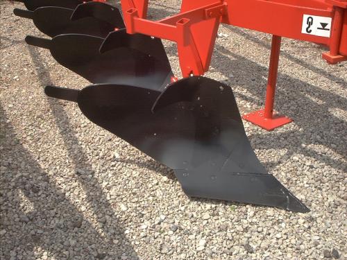

az nem baj ha szakad, hiszen azért van kitalálva, mondjuk nem vettem észre, hogy túlon túl sürün szakadozna, kékvályogon... ott van a Lemken Smaragd grubber, arra is 12 es nyirócsavar van kitalálva, 45-ös müvelési szélességű kapákra.
A Rabe ekefeje jóval nagyobb, a szár hosszabb, ennek függvényében kellett kialakitani , szóval ne próbáljátok lebutázni azokat akik ezeket a biztonsági elemeket kitalálták.
A VN 16 os nyírócsavarjai ugy vannak kitalálva, hogy szárazabb időszakban 50AK fölötti kötött földben napi szinten zabálja a gép.

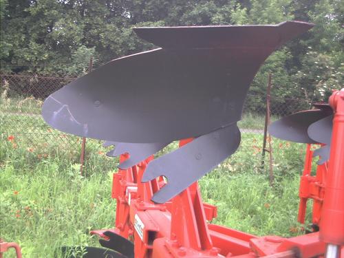

Ne butáskodj már! 12mm átmérőjű csavarnál nagyobbat nem szabad kétoldalú szárfelfogató konzolba tenni.
A Rabe-nak csak egy oldalon van konzol és csak egy nyirásvonala van, mig a másiknál 2 ponton kell elszakitani a nyirócsavart.
Ezen a régi Rabe Kleibert ekén két húszas csavar is van nyírónak, plusz az egész hattyúnyakat egy nagy szorítólakat rögzíti a vázhoz egy kicsi perem alá ami még plusz rátart nyírásra.
Mondjuk a két húszas csavar eltolva működik egymástól, ha a tényleges nírócsavar elszakad akkor a második mögötte tart tovább. Ennek nagyobb a furata a hattyúnyakon azért nem egyszerre tart. Kivan ez találva.
A hatyúnyak billenőcsavarja pedig 27-es. Idén volt párszor olyan, hogy egyszerre elszakadt a két nyírócsavar és még a 27-es csavar is, szorító lakatok elhajlottak stb... marha kemény év volt, sajnos be sem tudtuk fejezni, bár kedden learattuk a kukoricát végre

az egyoldalakonzolok a régebbiek 16-os, mig ugy 2001-től már 20-as nyirócsavarokkal van szerelve.
Válasz #1869. hozzászólásra
Válasz #1878. hozzászólásra
nem hinném , hogy csak 12
még a vogelen is 16 os van
Válasz #1877. hozzászólásra
Ha RABE-n 20 as van , akkor az annyival többet is ér...
Emezen meg mindegy hol van , 12 az 12.
Válasz #1876. hozzászólásra
Ha valóban annyi az hoki...
bár a lajta ekéken is ennyi volt régen, az erőkar is számít, hogyan és hol van elhelyezve a csavar.
Rabewerk ekén 20-as csavarok vanna, de szerintem kisebbre is egy 16-os elkellene.
Válasz #1875. hozzászólásra
kb.: 12-es....
hanyas neki?
Josi csaknem 6os csavarral tervezte?
De az lehet h. 222.222 es keménységű ám

Én nem venném a külföldi terméket. Ez nem is egy Lemken olyan értelemben, hogy nem egy nagy világhírű vasdarab.
Ugyanezt még olcsóbban itthon legyártják neked, a kapák kések talajművelő részek úgyis kb ugyanattól a beszállítótól kerülnek oda is és ide is, a többi meg már csak egyszerű munka, és ha van egy korrekt anyag, megfelelő dimenziókkal(méretek,keresztmetszetek,profilok) akkor készvagy, és hazai terméket veszel!
Nekem ez a meglátásom.
és beszélgettem termelőkkel akik egyszer nagyon kérkedve és visítve vettek ilyen hazai eszközöket, aztán már több is jött ugyanonnan, eke lazító kombinátor akármi...
Válasz #1867. hozzászólásra
Helti ?
Vicc a nyírócsavarja...
Válasz #1866. hozzászólásra
Készenlét Zrt. a forgalmazó.Pápa.
MTZ-ket én is megnéztem hát inkább nem kommentálom...az olajfogyás hagyjám, de a nagyobbakat minek hozták ki???
Nekem teccettek a Helti ekék pl!
tök jól megvannak csinálva, nem gyengék, jók a heggesztések stb.
A metalwolf mulcskultivátor érdekelt még, de egy bumfordi asszony volt ot nem mondott az semmit csak kezembe nyomott egy árlistát...
A busa bt. vezérgépét azt a forgókapás vakarót nézegettük sokat Milking-el. Nem rossz az elmélet de mondom ennek gyakorlatban is kell máködnie. Homokon kiváló, meg laza talajon az biztos, Mézga cimboránk is alátámasztja ezt, de hogy itthon a repce alá művelt földből nyáron amikor minden száraz mit tudna csinálni azt még nemtudja senki...
viszont aztmondta a főnök, hogy hoz egyet demózni majd Milking bátyjánk intézi ezt és kommentálom majd ide fel is ha lesz belőle valami
