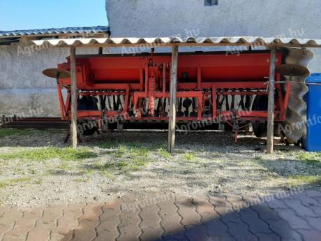

#618 S Robi
2021-05-20 20:46:04
Válasz mcgoat #617. hozzászólásáraNem ez már a múlt, egy fabatkát nem ér

#616 mcgoat
2021-05-20 14:57:35
Ismeri valaki ezt a Saxonia vetőgépet, ha jól látom 19 soros. Érdemes ilyet venni?
