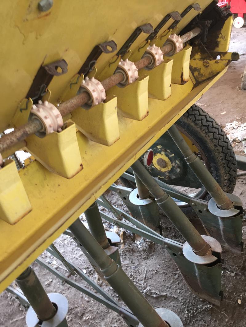

Válasz Földönfuto #564. hozzászólásáraSzia Megcsináltam a kurplit sokkal könnyebb vele nem kell felemelni. Csak a nyomsáv zárás miatt kb 10kg kevesebb a valós földbe kerülő mag mennyiség. Így 434 állás lett a nyerő 230kg/ha

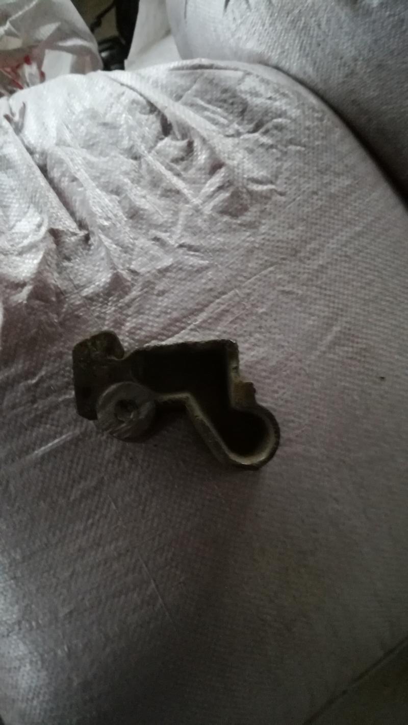

#566 Süveg
2019-05-21 10:18:24
Válasz Földönfuto #564. hozzászólásáraKöszönöm a segítséget! smile thumbup
Most már más gondom is van. Ami a csoroszja tartó szárát rögzíti a vázhoz öntvény tartó azt vajon lehet valahol kapni vagy valamiè meg egyezik vele ???

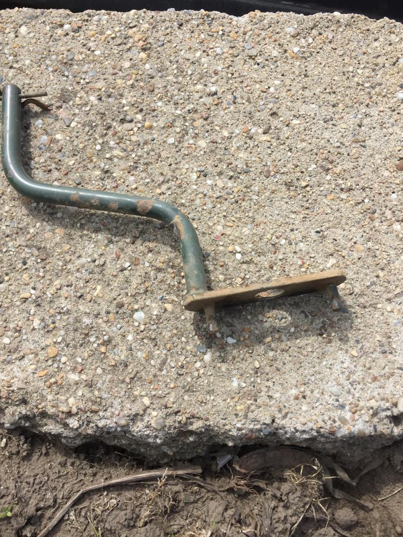

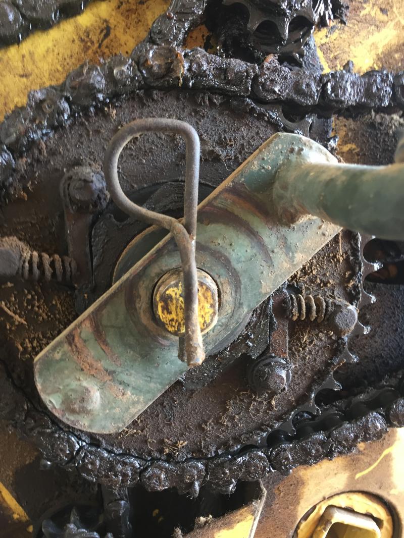

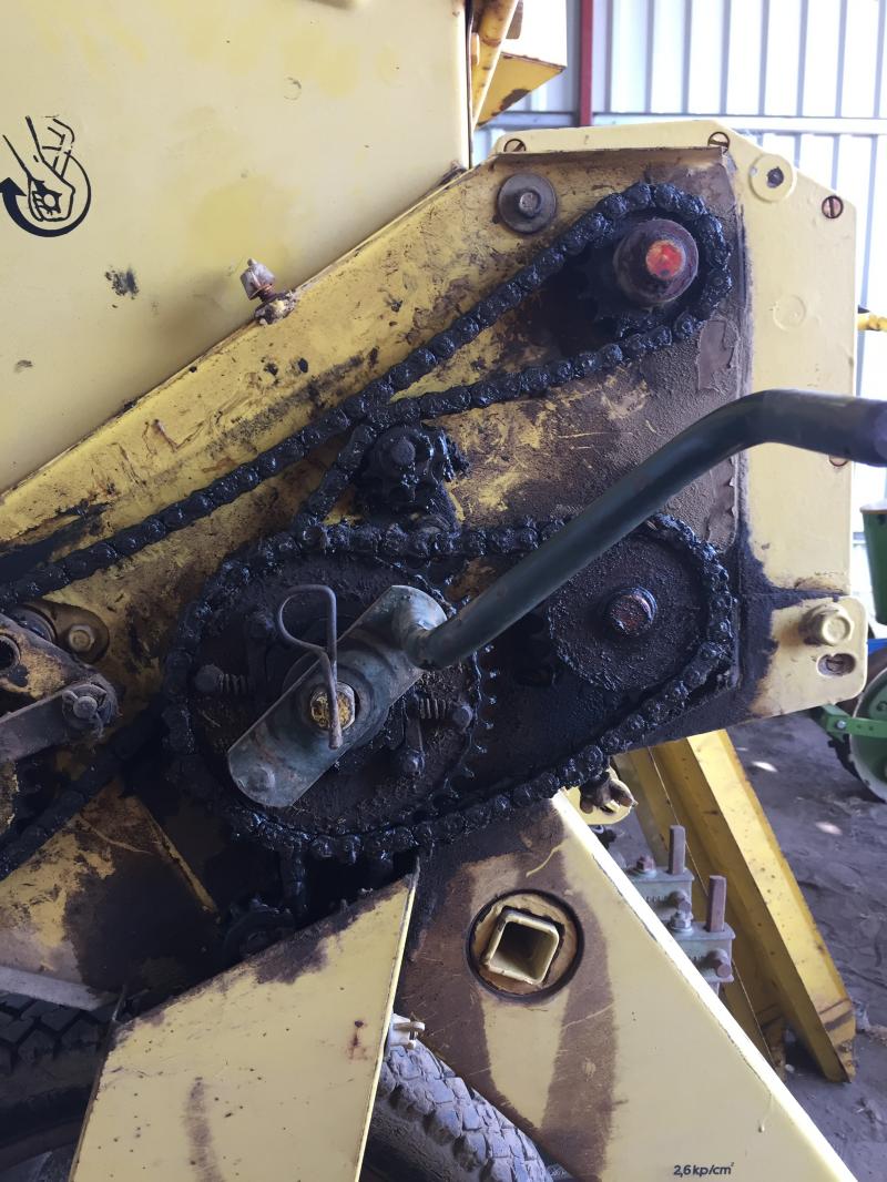

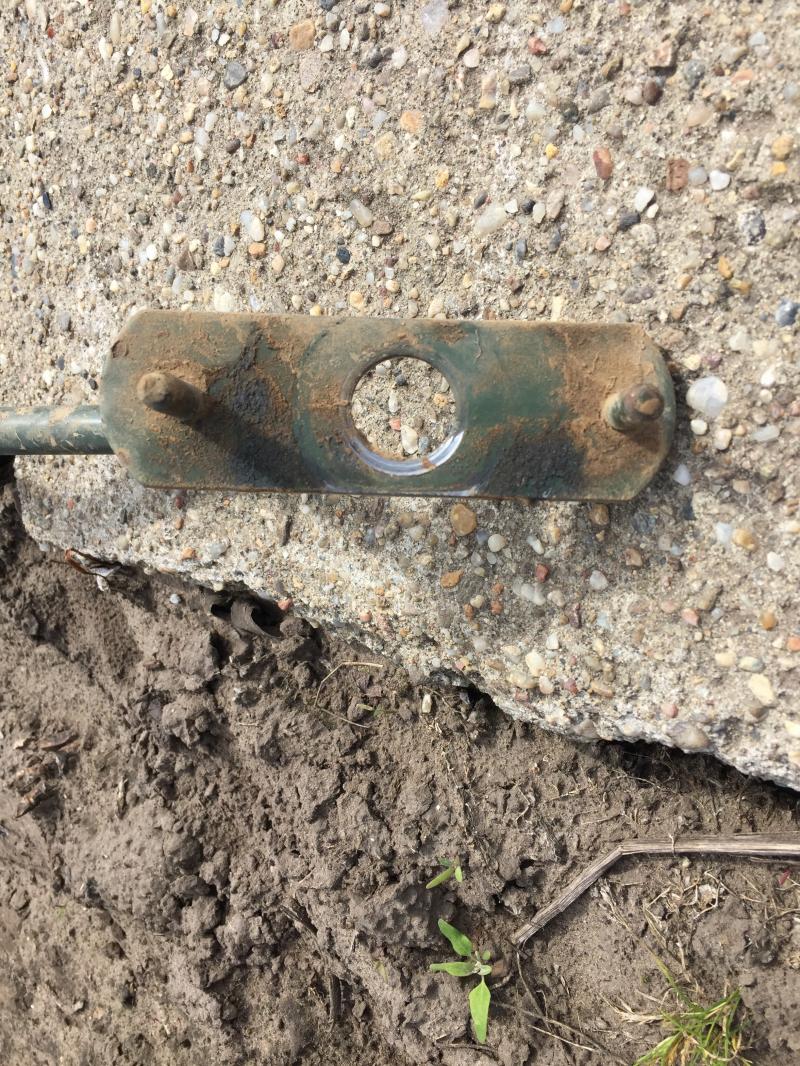

#564 Földönfuto
2019-05-19 15:11:28
Válasz Sárközi Róbert #563. hozzászólásáraHello.Csináltam még egy pár képet.Ha meg vannak a maggyüjtő vályúk akkor még kényelmesebb a gépet se kell megemelni nem kell a traktor.
#563 Sárközi Róbert
2019-05-18 21:22:31
Válasz Földönfuto #561. hozzászólására Köszi a képeket,csinálok egyet.Vegyem le a lánc burkolatot ott kell rárakni és lehajtani.

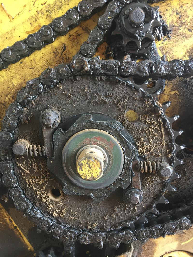

#560 Földönfuto
2019-05-18 09:01:06
Válasz Süveg #558. hozzászólásáraHello.Csináltam képeket de a telefonom valamiért nem kűldi el az üzeneteket.Nem tudom mi a bánat lett vele,már egy napja csesztetem és nem jövök rá.Biztos elnyomtam valamit,nem nagyon értek hozzá.

Válasz Süveg #558. hozzászólásáraSzia ide is lehetne egy-két kép a kurbliról meg hogy hova teszed?

Válasz Földönfuto #556. hozzászólásáraHát jó remèlem igazad lesz ! Amúgy ha van kurblid egy kèpet tudnál róla küldeni? ede89@hotmail.hu

#556 Földönfuto
2019-05-16 09:53:18

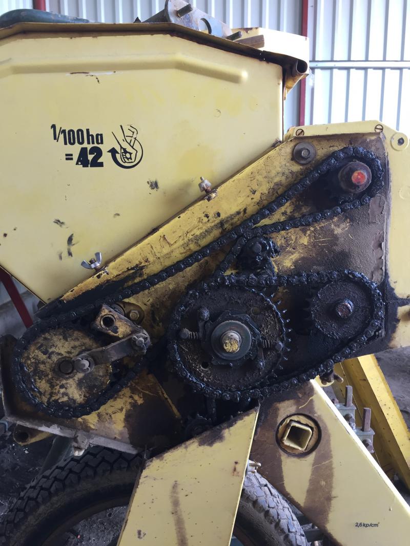

Válasz Süveg #555. hozzászólásáraHello.A lánckeréknél kell hajtani,a két furat azért van mert a kurbli végén két tüske van ami abba passzol.A 35 fordulat/1/100-ad/ha,jónak kell lenni valami rosszul számoltál.Nekem a 21 sorosnál/2.5m/ 42 fordulat kell leforgatasnál.

Üdv adott gèp a202 3m 25soros az oldalán fel van tüntetve a leforgási szám a 35 na de azt hol tekerjük a talaj kèrèken vagy a lánckeréken amin van kèt fúrat? gondolom a kurbli helye (nincs kurblim hozzá) ha valaki esetleg tudna egy kèpet küldeni a kurblirol azt is szívesen fogadnám ! Bár valami akkor sem jön ki mivel kerèken hajtva sok a 35 fordult mivel az úgy nèz ki 1.8x35=63ès ha azt meg szorzom 3 am 189m² ès 100m²kelene lenni ha viszont fent hajtom akkor a talaj kerèk felèt fordulja tehèt 17.5öt akkor viszont 94,5m² jön ki! Amúgy 3,25x16 os gumi van rajta ès annak a kerülete 1,8m

Válasz Sárközi Róbert #549. hozzászólásáraNem a kereket/gumiabrocsot kell 42x forgatni rajta, hamem a kurbliját az 1/100 hektárhoz. Majd kismérleggel megmérni, így tud viszonyítani.

Válasz csoppika #547. hozzászólására 21 soros gépnél
42x körbe forgatod a kereket 1db magvezetőcsövet egy dobozba vezetsz magmenyiség grammban x100 kiadja a hektárra mennyiséget, próbáld ki

Válasz Sárközi Róbert #546. hozzászólásáraItt hova megy a kurbli??? Ha hajtod a talajkereket forgatja a kurblit? Ha igen, a talajkerék kerületéből csak 1x kell visszaszámolni az 1/20 hektárt...smile whistling

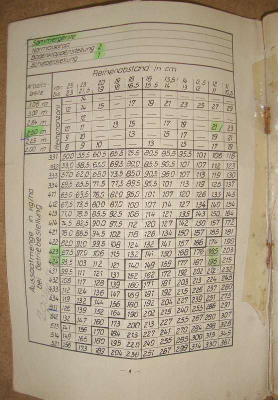

#541 csoppika
2018-10-24 15:29:40
Válasz Sárközi Róbert #530. hozzászólásáraGyenge a németem, de ide tavaszi arpa van felfirkantva...smile confused

#531 Földönfuto
2018-10-23 16:40:07
Válasz Sárközi Róbert #530. hozzászólásáraNekem is ez a változat van meg,az összes fontosabb növényhez.Elég pontos.
#530 Sárközi Róbert
2018-10-23 16:10:57
Egy német oldalon találtam búzavetés beállítás.
