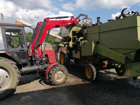

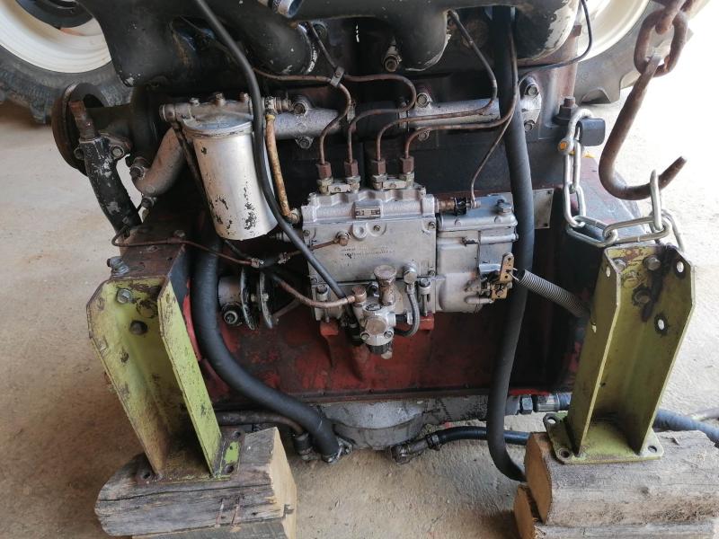

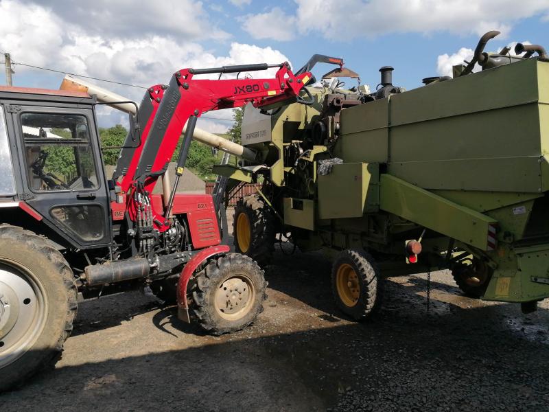

Lassan sárgul az árpa, nálam meg földet ért a motor Karterba volt beleszakadt csavar, több is, nem hagyott nyugodni... Motor alatti lemezre is ráfért egy alapos takarítás és egy festés..... így jobbnak láttam kiszedni, az összes víz, olaj csövet kicserélem most jól hozzáférhető A két szivattyú nyomó hidraulika csövét is kicserélem, még a gyáriak, olajnyomásmérőhöz már hidraulika cső megy de azt is cserélem inkább újra, ne szivasson meg egy darabig

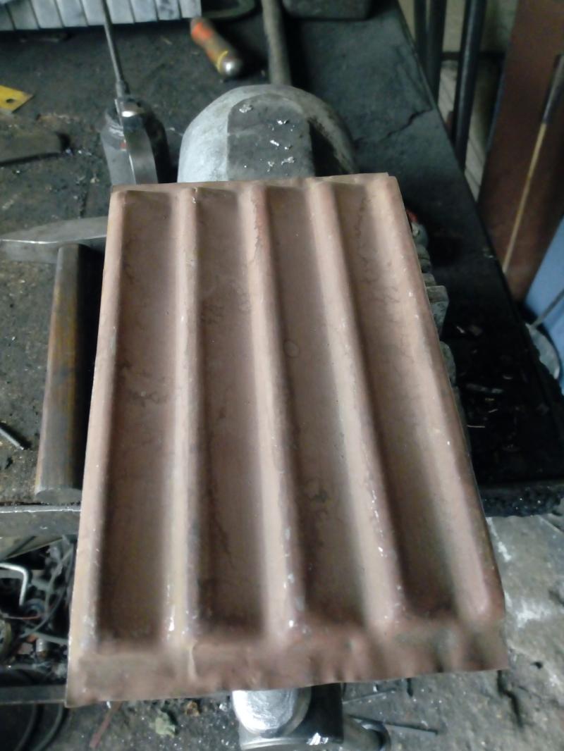

Válasz barnus0508 #12803. hozzászólásáraIlyet kapsz!
Oldal nézetben látszik,hogy milyen! Púpos,amin a mag vissza is jöhet!
Nem olyan,mint a gyári, ha össze hasonlítod!

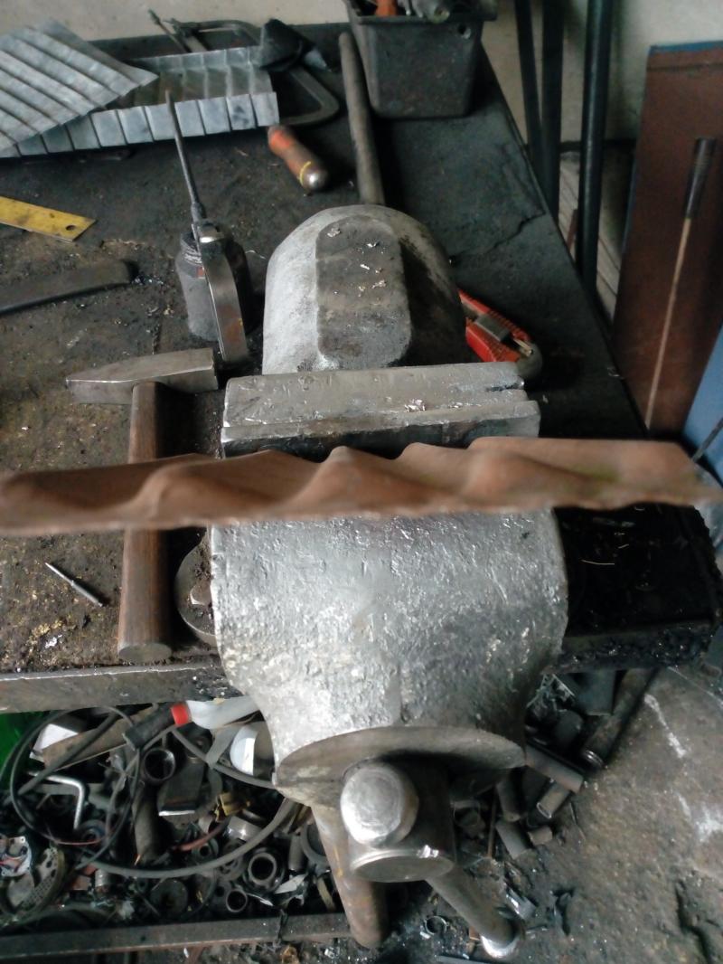

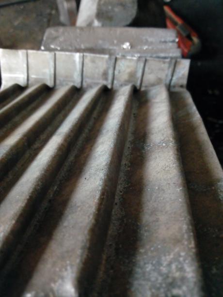

Válasz barnus0508 #12803. hozzászólásáraLehet kapni javító lemezt,de az nem teljesen ilyen!Nincs ilyen mélyen derékszögre kinyomva!!Csak púpos! Bócsán biztos kapsz! Majd holnap teszek róla képet!
Válasz medikus #12802. hozzászólásáraKöszönöm a választ! Olyan kérdésem lenne hogy honnan lehet akkor szerezni ilyet bármilyen formában.
Válasz barnus0508 #12801. hozzászólásáraNincs már időm! Télen esetleg.
Válasz medikus #12789. hozzászólásáraÜdv!
Válal-e gyártást ebből? Mivel hogy, a miénk elvan rohadva a vége felé. Kellene 6db 60cm hosszú darab!
Válasz Ares 826 #12799. hozzászólására120cm-t ad ki egy 2méteres csík!A lemezcsík hosszúságán múlhat!
