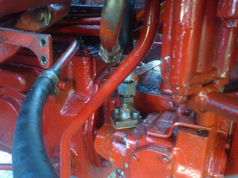

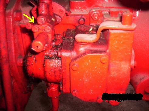

Ezen az orbiton szerintetek melyik cső jön a tartályról,melyik megy a munkahengerre és melyik a szivattyúra.
Végül is melyik csatlakozás hova való szerintetek?

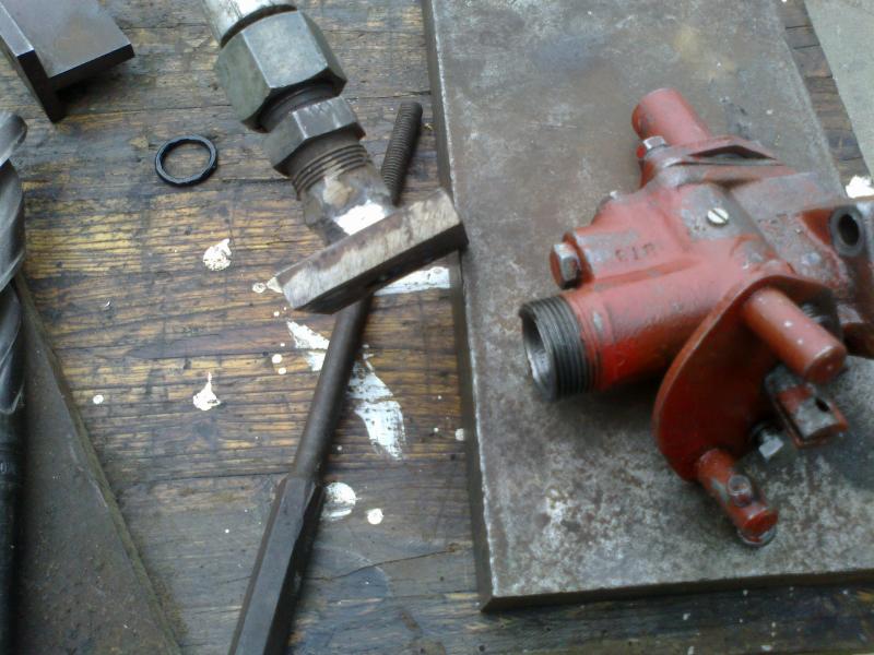

Ha azt a csapot kiiktatom nem lessz belőle baj mert az egy szelep is egybe.Én már rég kiiktattam a belső fütörendszert.Fűtö rendszere az bentmarad csak nem mén már bele hidraulika olaj hanem direkt az elosztóba mén.Ha bekapcsolom igy legalább hideg levegöt fuj be nyáron jó.
Mi egy kazánlemez szerű anyagot vágtunk-fúrtunk.
bele lett hegesztve egy közcsavar, arról már megy a hidraulika cső.
nem esztergáltunk a talpba, papírtömítést vágtunk és be lett kenve FBS pasztával.
/az a szelep a fűtéshez ment nekünk, egy csap, de át lett alakítva légfűtésre/

Nekem is nyomja kifelé az olajat a szelep meg a szivattyu közt.Pedig kicseréltem az o gyűrűt is alatta és akkor is.Konkrétan az a szelep mire szolgál?Ha esztergálytatok a szelep helyet egy kösztes darabot annak a talpán is legyen bemélyedés az ó gyűrűnek vagy te,hogy csináltad?

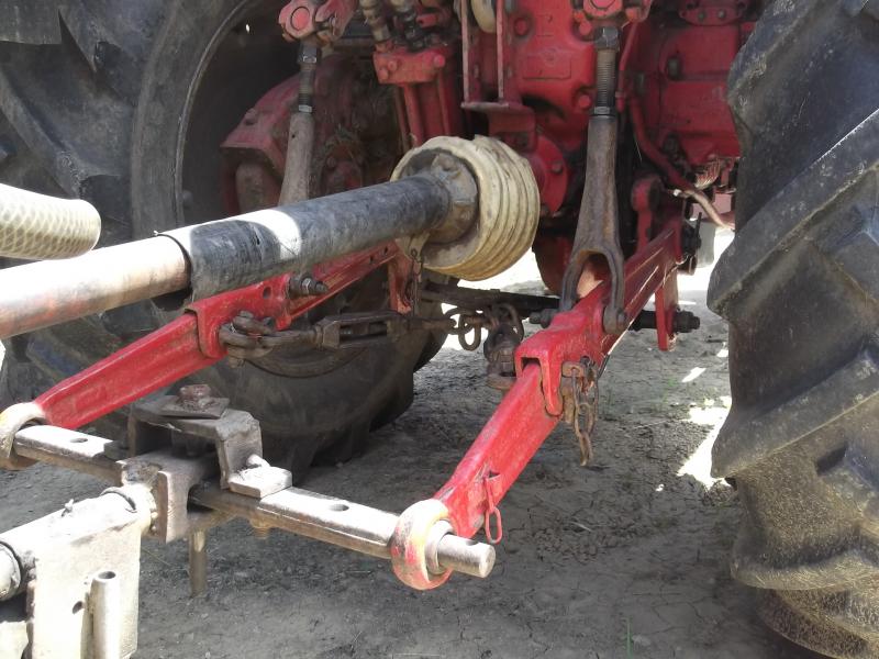

Sziasztok ! örülök ,hogy rátaláltam erre a fórumra segítséget kérnék nem rég vásároltam t25-ös kis csodát összességében jó működik eddig ,de vásároltam rá 135ös ,kaszát ,de sehogy sem tudom a lakattal rögzíteni ,mert mindig elszakad ,ha megfeszítem a lakatot akkor emeléskor elszakad ,ha laza meg kószál a kasza,ha valakinek van ötlete és segítene esetleg képekkel meg köszönném sürgős!
Válasz #13956. hozzászólásra
Ha cseréltek kapcsolóhüvelyt tengelyt pedig nem, akkor ez előfordulhat.
Lehet,hogy a hüvely fogai nem kapcsolódnak akadálymentesen a kardántengely fogaival.{felverődés,erőltetés,kopás, stb.} Ha a külső állítással nem érsz el eredményt akkor sajnos szét kell szedni, mert így csak találgatni lehet.

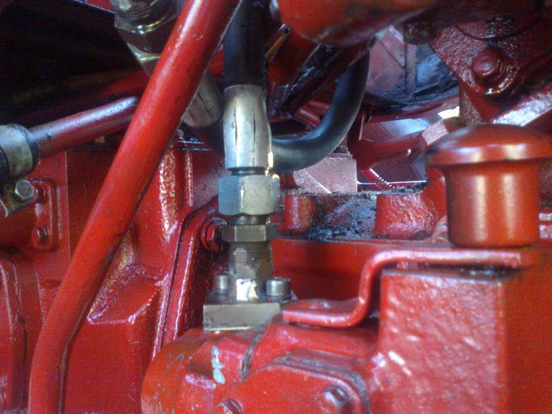

Azt szelepet dobd ki onnan, mert nagy jelentősége nincs és csinálj vagy csináltass oda egy közdarabot.Egy négyzetes talp abba egy cső a hidraulikacső menetével és kész. Én annyit csináltam, hogy a csapot nyitott állapotba rögzítettem és mindenhol eltömítettem.
A kardán kapcsoló karján ,van állítási lehetőség.A fülkén kívül,hátul,próbáld állítgatni,hogy mikor lesz jobb.De ha már cserélték a kapcsoló hüvelyt, akkor a kardántengelyt is kellet volna,mert gondolom az is jól meg van strapálva.De ezt csak szétszedett állapotban látni / a szerelő biztosan jól mérte fel az állapotát ,azért nem cserélték/

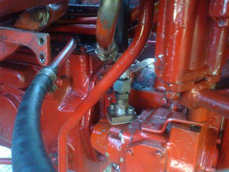

Érdeklődni szeretnék mi lehet az oka annak hogy a képen látható szelepnél azon a kis lyukon ami rajta van nem tudom hogy az valami túlfolyó-e de ott nyomja a hidraulika olajat most lett a tartály feltöltve.
Válasz #13985. hozzászólásra

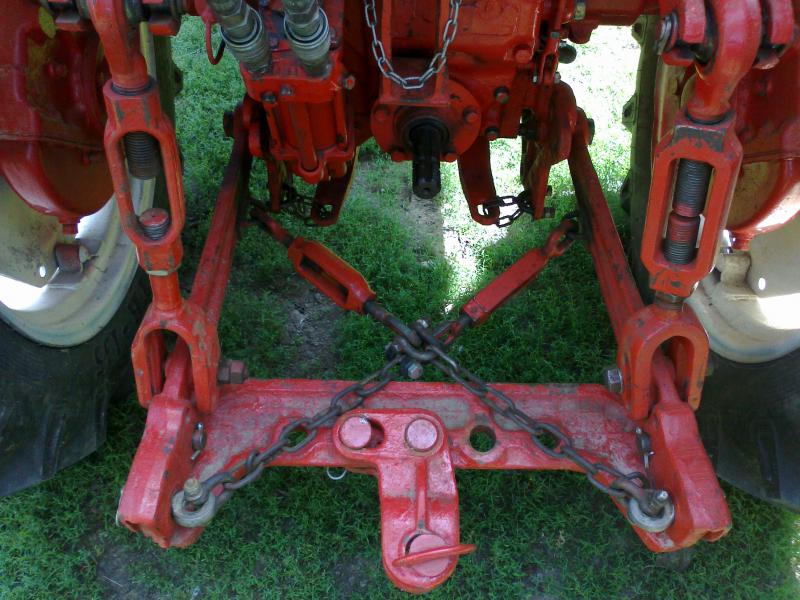

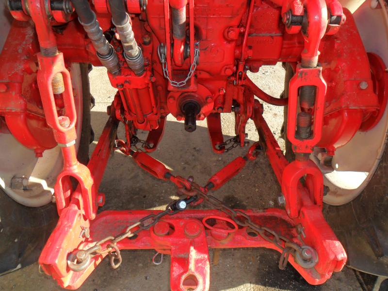

Nálam így van megoldva:
Válasz #13972. hozzászólásra

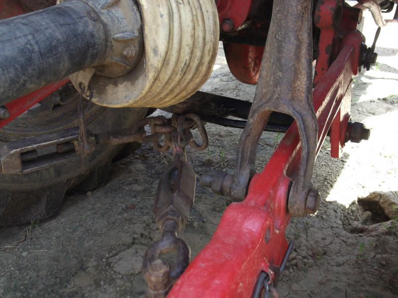

Próbáld meg így:
Válasz #13971. hozzászólásra
Hát sajnos az enyém is így volt ,de csináltam középre egy tengelyen elforduló csövet lánccal ,de az sem vált be sajnos most képet nem tudok feltenni róla esetleg ötlet valami más megoldás?
Válasz #13970. hozzászólásra
hát nekünk így volt kötve amikor szaggatta a láncot
http://indafoto.hu/pakesz/image/15719781-8b7a6c85/user

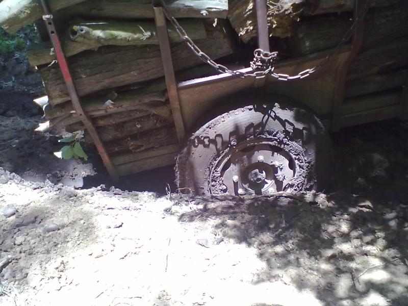

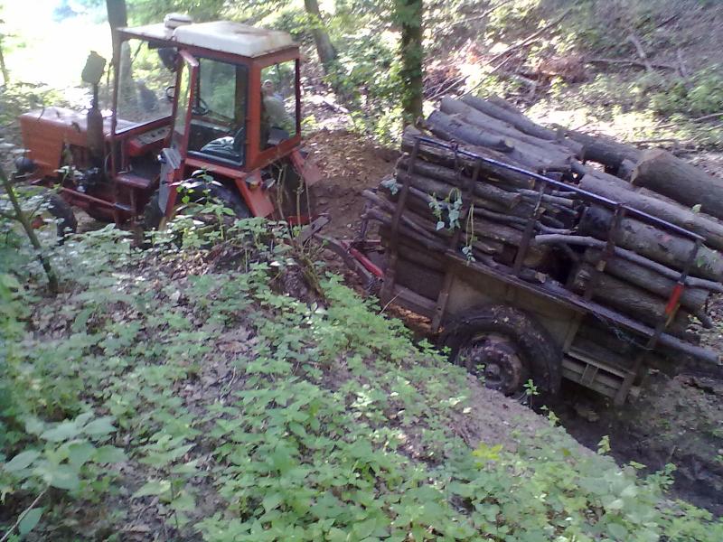

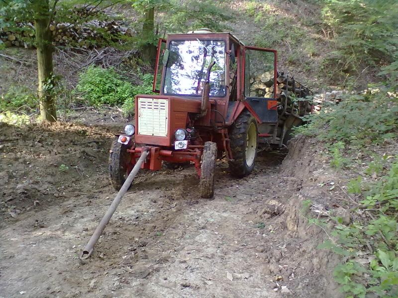

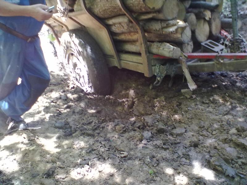

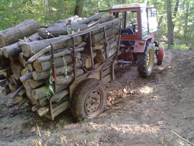

Mi meg ma fát hordtunk. El is akadtam kétszer is....
Utolsó kanyarnál 3 traktorral nem tudtuk kihúzni a kocsit....
Ma föld szállítás volt 16-21 óráig.

Az a szelep nagyon sok gondot okozott nekünk is!
Lecseréltük.
Mi ezt barkácsoltuk házilag
Ok köszi a segítséget meg próbálok állítani de ha nem fog működni akkor csere. A kardán tengelyt nehéz kicserélni?
A kép lemaradt.

Amikor megvettem mondta a gazdája,h egyszer szétszették mert hiába be volt kapcsolva nem hajtott a TLT és azóta csinálja ezt. Valami perselyt cseréltek benne. Nem tudom mi lehet a baja???? Hiába probálom kis fordulaton ovatosan,ha oda forog nem tudom bekapcsolni csak ha forditok a tengelyen. Nem tudom mi lehet vele.
Szia czferi!
Nemtudom más traktoroknál hogy van, de a T25-nél alacsony fordulaton kell kapcsolni a kardántengelyt, magasabb fordulaton nem fog menni maximum nagy recsegés-ropogás közepette. Nálam is előfordul, igaz nagyon ritkán hogy nem kapcsolja, olyankor felengedem a kuplungot aztán újra lenyomom és úgy kapcsolom, ilyenkor már veszi simán. Amikor hátratolom a kardán kapcsolókarját figyelem a kar "visszajelzését". Érzem a kezemen hogy most bekapja-e vagy sem, finoman érezni a kapcsolási pontot. A másik dolog hogy néha nem elég a kardán kapcsolókarját egyszerűen csak az első bemélyedésből (ami tartja a kart hogy ne ugráljon) a hátsóba átrakni, hanem azon túl kell tolni/húzni, ahogy említettem addig amíg érzed hogy be nem kapcsol, és aztán visszarakni a hátsó "rögzítő-mélyedésbe".
Remélem sikerült érthetően elmondanom.Menni fog a dolog hidd el. Sok sikert hozzá.
