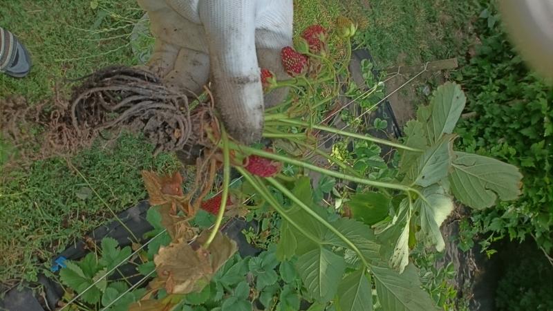

Tavasszal ültettem 200 db szamóca palántát, szépen megfokadtak + néhány szem termés. Kérdésem, hogy milyen teendőm van még az ültetvénnyel, hogy jövőre tudjak szamócát enni.

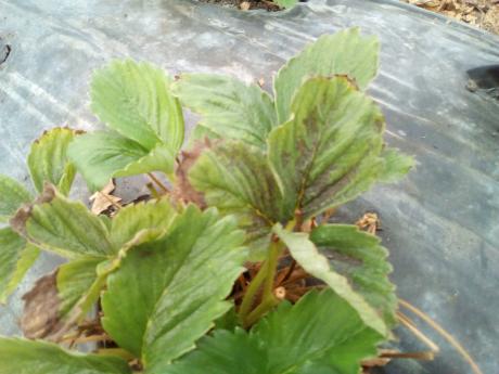

Sziasztok március 17 ültetett frigós palánta gyökerei nem nagyon fejlődik kihúzom ugyan úgy van mint elültetem és simán kijönn mit lehet adni neki vagy mi lehet a baja hogy nem fejlődik
