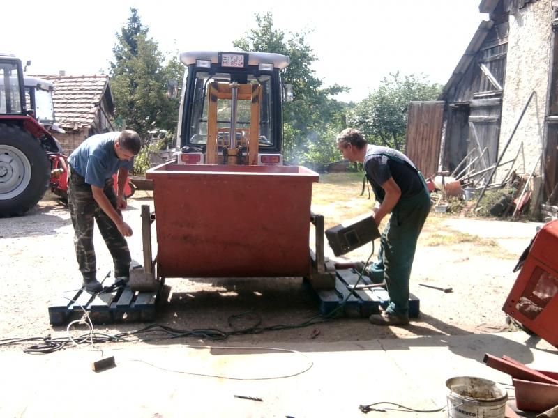

#777 Márk96
2014-09-22 18:38:27
Válasz #775. hozzászólásra
A puttony körülbelül 1 köbméteres lett! A billentésről 2db MTZ kormánymunkahenger gondoskodik! Igyekszem majd akció közben néhány képet és videót csinálni a szerkezetről!
#775 Márk_
2014-09-14 22:40:40
Válasz #774. hozzászólásra
Mekkora lett a puttony?
Mivel billented?
