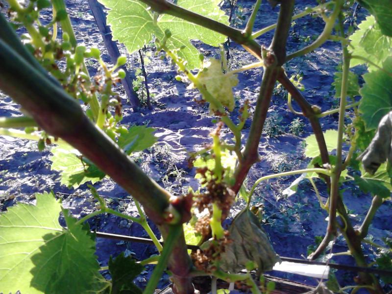

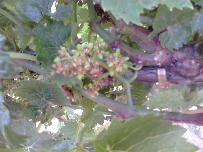

Ismét van egy kérdésem valaki tudja hogy a cserszegi szőlőnkben virágzáskor 1 hét alatt mért száradtak el a fürtök elég vegyes az állomány egyik tőke tele van fürtel mellette a másikon kb mind leszáradt aztán megint egy tele aztán egy amin csak félig száradt el a fürt és így tovább

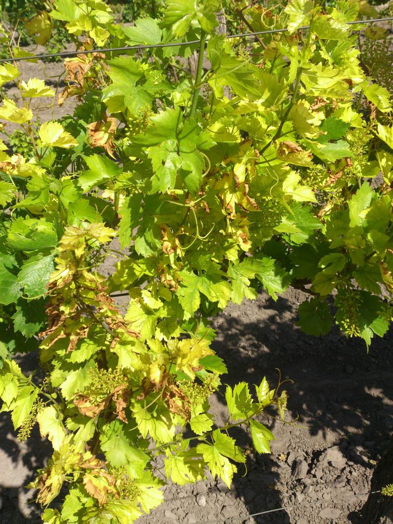

Ez a sárgulás a Cserszeginek örökös problémája volt,és lesz is . Nekem pl pont ezért nincs,és nem is lesz. Az 1-ik szomszédom 15-20éven keresztül szívott vele.És sok területet tudok ahol sárgulnak,majd sok ki is pusztul.A tönkrement tőke helyére raktak Bankát ,és az meg virult. Az 1HA 60-70 % így idővel át lett telepítve.Általában a kötöttebb talajokon jellemző.A homokban nincs ilyen. Ha jól emlékszem vas gálicot raktak a tőkék mellé ,leásva 2-3 ásónyomra.De nem csinált csodát.
Tudna nekem valaki egy jó gyomirtó szert ajánlani tarack kiirtására?
valami olyan kellene ami a szőlőt nem viszi ki egyszikű gyomirtó szer.

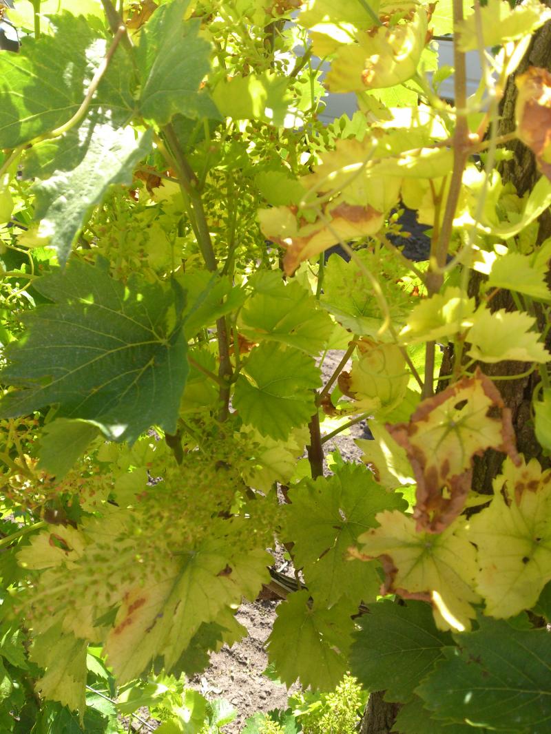

A képet nem felejtettem el holnap megyek abba a táblába és csinálok képet még mindig semmi ötletem nincs a sárgulásra.
Tápanyag hiány valami hiányzik neki a talajból véleményem szerint hetente lombtrágyával szórom, de mégis sárgul.
Köszönöm a segítségetek

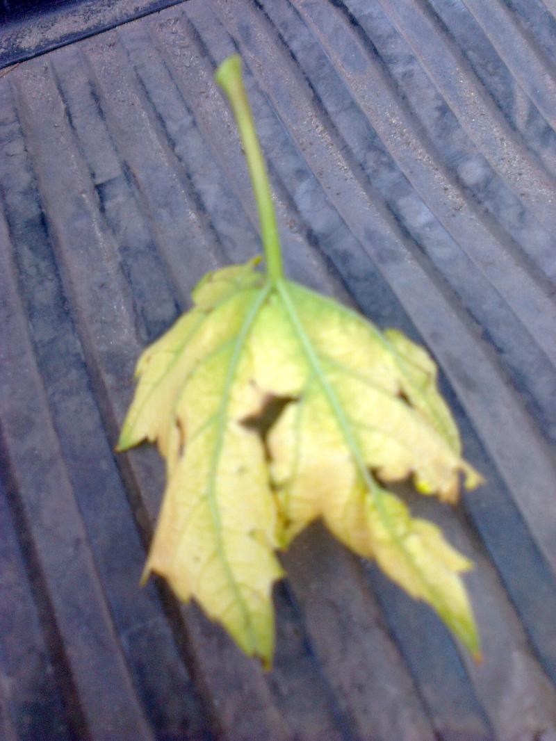

Vas, cink, mangán.
Válasz #727. hozzászólásra

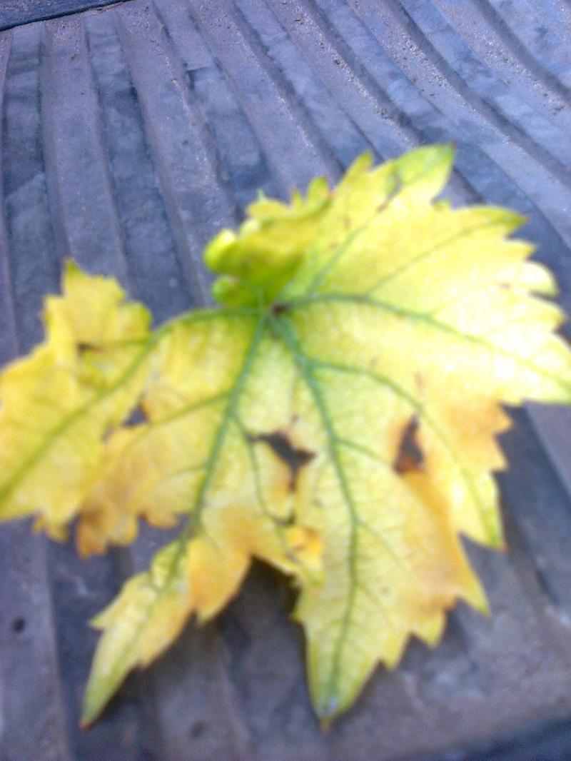

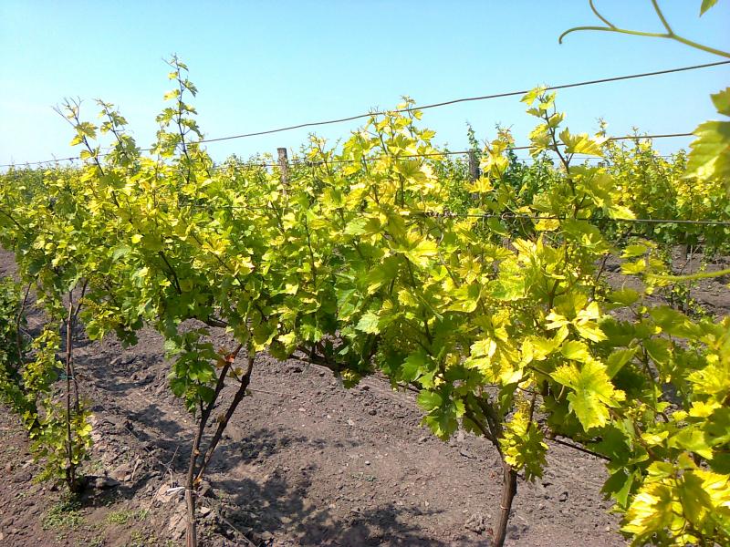

Az ígért képek a sárgulásról.
Vannak kicsit gyengébb minőségű képek is.

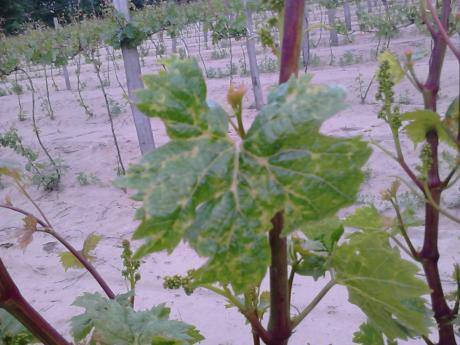

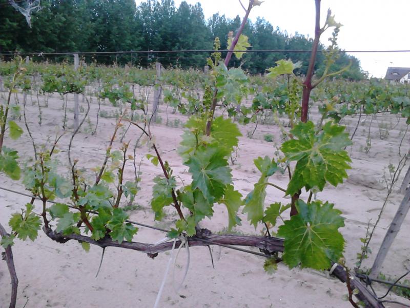

Két ültetvényben felfedeztem, hogy elkezdett sárgulni a levél nem az egész hanem csak egy-egy foltban és csak a cserszegi.
Mi lehet az oka?
Valami tápanyag hiányra gondolok, de nem tudom miért nem az egész hanem csak foltokban sárgulnak a levelek.

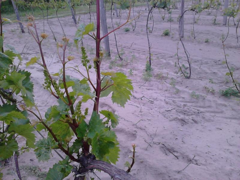

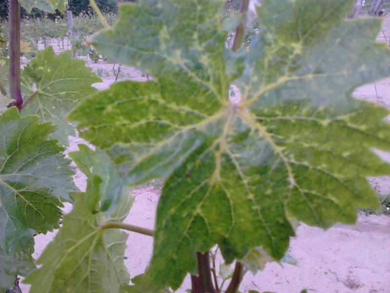

A 3. képen pont van egy olyan satnya hajtás :-(
Válasz #713. hozzászólásra:
Vírusbetegség esetén nem hiszem ekkora fürt és kaccs ólálkodna rajta.
Satnya lenne az egész hajtás, ez valami korai traumának tünik inkább, amit szépen kinőtt, szerintem nem lesz gond vele.

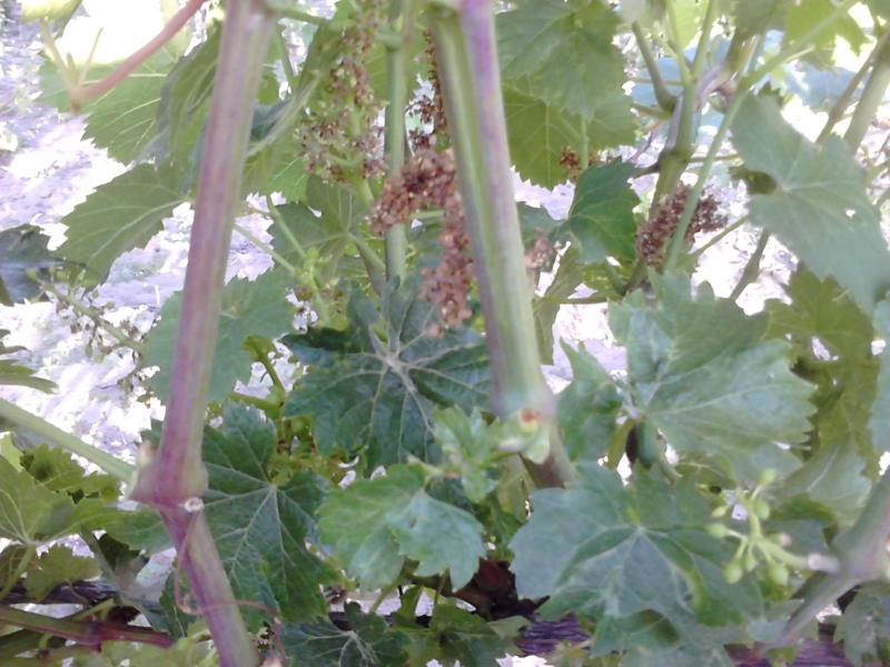

Imádkozzatok,hogy hiánytünet legyen és ne fitoplazma vagy egyéb vírusbetegség,pl mozaikvírus! Pedig tünetek alapján virusnak tünik :(
Kémiai védekezés nincs ellenük.
Válasz #707. hozzászólásra
Sztem ez sajnos valami vírusbetegség "Szőlő fetőző leromlása" de remélem tévedek.
biztos hogy nem atka, inkább valami mikro elem hiány.
