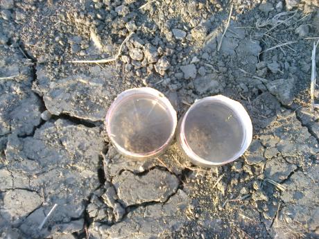

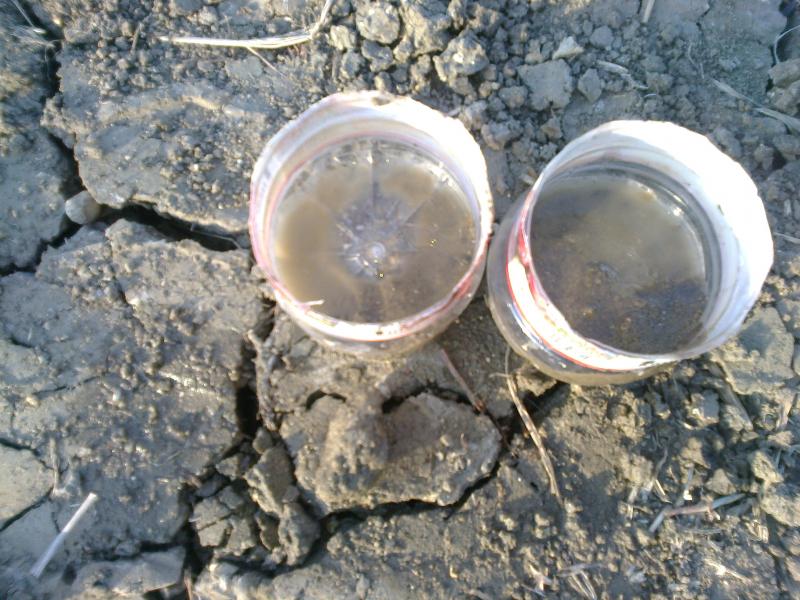

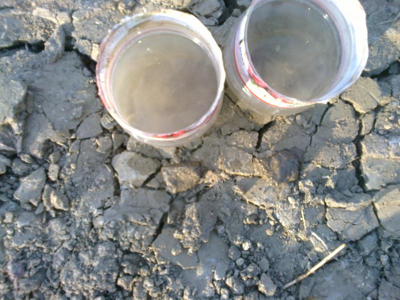

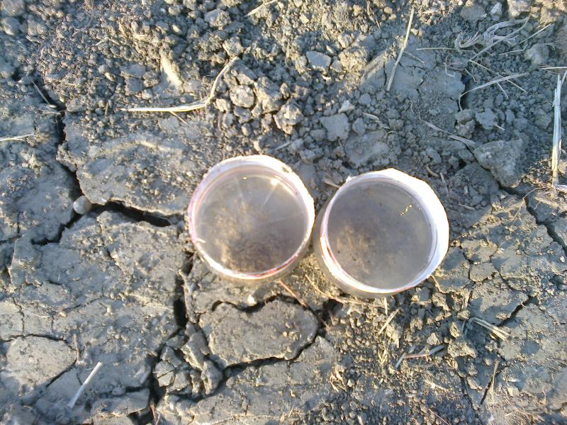

Kimentünk a 2. legszarabb fődünkre annak is a bentonit részire, a legszarabb ugyanitt a vöröskavics rész hehe.
Eső kép, balra saját szántott, jobbra nagygazda évek óta kultizott lazított, hígtrágyáva locsóót.
Második, főd közepibő találomra vett rögök hehe.
Harmadik, néhány pörc múva bal a saját hehe.
Negyedik kép az útbó vett rögök hehe.
Ötödik, 10 perc a negyedik után.

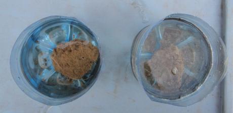

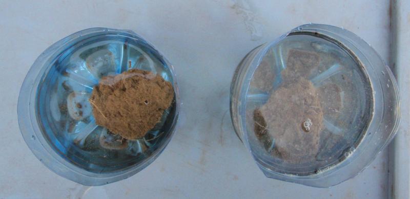

Válasz Zsono #2465. hozzászólására Ez az aggregát stabilitási teszt a legegyszerűbb bemutatása a talaj érettségének. Egyéb egyszerű tesztek az esőztetési és a beszivárgási teszt, ezeket bárki ki tudja próbálni.
Milyen szépen is látszik a halott föld szénhiánya, a fakó színével.
Mindkét palackban ugyanaz a talajtípus látható, gyakorlatilag egy dűlőút választja el a parcellákat. A baloldaliba egy 3. éve nem szántott talaj egy darabját tettük (a mintázás pillanatában is növénytakaró borította), a jobboldaliba egy folyamatosan szántott földből származó rög került.
Szépen látszik, hogy a baloldali alig esik szét, a biológiai ragasztóanyagok működnek. A jobboldali kb. 3 perc után nézett ki így, majd amikor megpróbáltuk kiszedni az üvegből, folyós masszává változott. A nem szántott darabot gond nélkül újra kézbe lehetett venni.
Bocsássatok meg a prosztó kivitelezésért, de talán ez is mutatja, hogy házilag mennyire egyszerűen kivitelezhető a dolog. Gyalogsági ásó, 2 műanyag vagy üvegpalack és némi csapvíz elég hozzá.
A következtetés? Megfelelő talajélettel tartós stabilitás érhető el a talajszerkezetben, ami így megvédi a pórusokat az összeomlástól. A jobboldali üvegben lebegő és leülepedő részecskék a legfinomabb agyagrészecskék, amelyek a tápanyagokat is megkötik - ha ezeket lemossa 1-1 nagyobb esőzés, akkor az elemeknek is búcsút inthetünk. És akkor még vegyük bele, hogy mindkét tábla egy jó 8-9%-os lejtőn helyezkedik el...

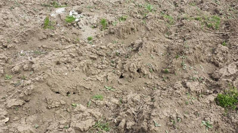

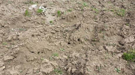

Itt egy balatonfelvidéki őszi mélyszántott föld kora tavasszal, 8-10 pocoklyuk méterenként.
Eljárás a szokásos, lemérgezni az egészt a fenébe, a talajművelés megváltoztatása nem hatásos.

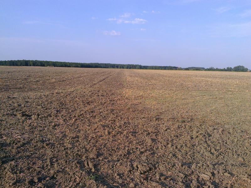

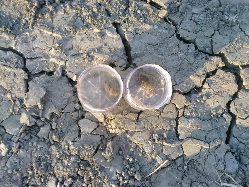

Válasz Netparaszt #2431. hozzászólásáraSzombaton Nógrádban talajmintáztunk, és két fúrás között kipróbáltunk egy kísérletet.
