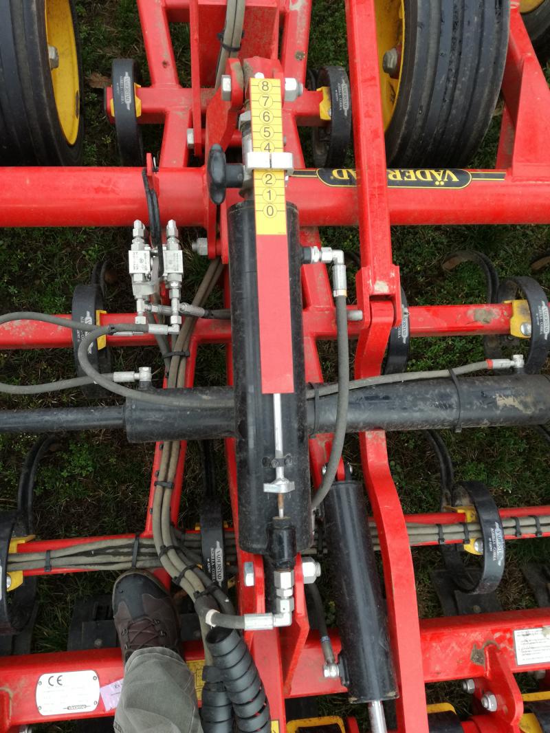

Olyan kérdéssel fordulnék az NZA tulajokhoz hogy hiányzik-e innen valami? Valamint hogy müködik ennek az eszköznek a mélységállitása? Fordulokor kiemelem hogyan teszi vissza a beállitott mélységre? Nincsennek klipszek meg semmi. Továbbá a hátra hengernek kihelyezett 2 kör hogyan müködik? Csak 3 pár hidraulika kör van rajta.

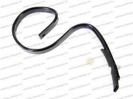

Válasz prjricsi #2456. hozzászólásáraAz egyenes tavaszra igen jó mert nem hozza fel a talajt ,ez inkabb csak kevergeti a tetejet en ezzel dolgozom bele a zoldtragyat,szarmaradvanyt is jobban elengedi

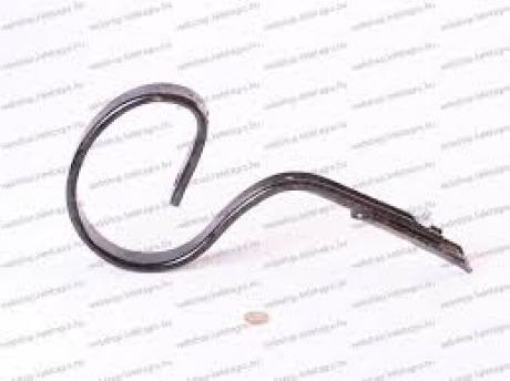

Válasz prjricsi #2456. hozzászólásáraKisebb mértékű az emelő munkája a felső képen látható kapának nem szedi elő a rögöket a talajból. A FraKomb könnyű kapamezőjében is ilyenek vannak valamint a Synchrogerm-nek is ilyenek a kapái. Mind a két gép finom precíziós magágykészítésre való. Szóval szépen dolgozik ez a fajta kapa nyugodtan választhatod, ha csak ezen múlik a döntés.

Válasz prjricsi #2456. hozzászólásáraa germinátor egyenes kapákat hideg vizes galajok müvelésére találták ki északon

2018-01-02 08:57:15
Sziasztok! A kétféle kapa közt van-e munkában különbség, szármaradványhoz mit szól az egyenes kapa ? Nézünk most egy új kombinátort, csak azon egyenes kapa van, még nem volt ilyennel dolgunk. KÖszi

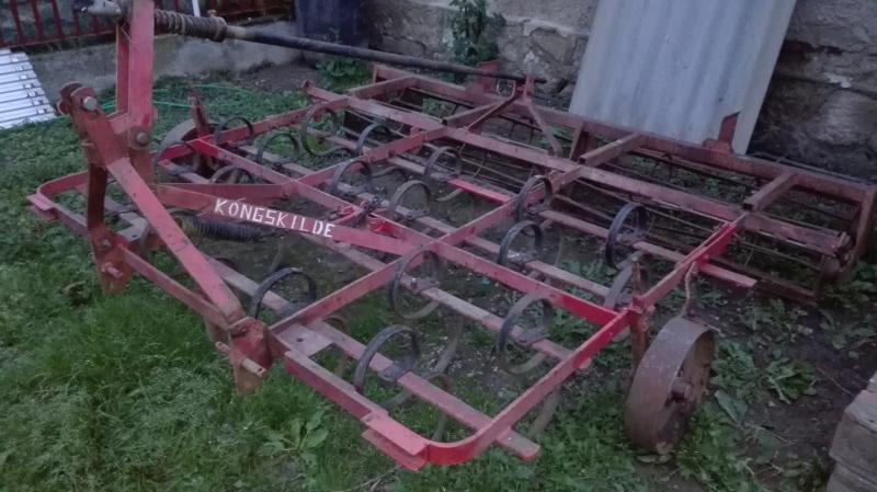

Válasz bodi.robert512 #2425. hozzászólásáraHa nincs a váza szétcseszve,nyugodtan vedd meg.A kongskildetől jobb kombinátorr nincs.Nekem van egy 35 éves 330-as,még fog nem tört rajta.Két éve vettem egy nagyobb rauch-t,azon nem győzöm az erősített fogakat cserélni.nem bír az erősités miatt hátrahajolni rendesen(a kongskildéjé,az vízszintesre is visszatud) és rögtön elpattan az erősítés utáni kanyarban.Nem hiába ennyi az ára.

Válasz bodi.robert512 #2427. hozzászólásáraElég gyengének látom a vázat is, kapák is csak sima rugós nem dupla. Lúdtalpkapával jobb lenne a gyomírtása. Símítólap a kapák után kellene hozzá mindenképpen. Homokba talán... de a lúdtalp és símító oda is kellene. Milyen széles? Mekkora géphez? Mekkora területhez?
#2425 bodi.robert512
2017-10-22 18:29:31
Sziasztok. Errol valami vélemény ?
