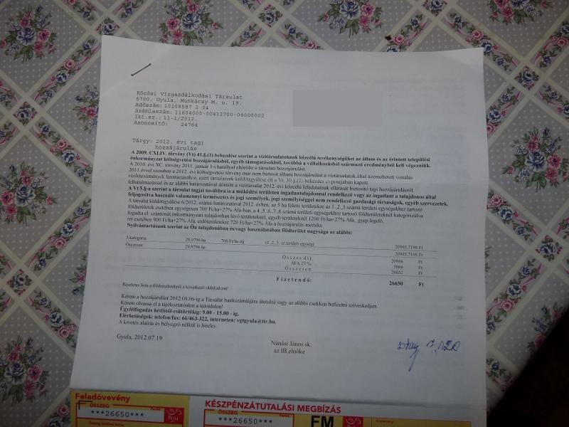

Pénteken megyek ügyvédhez, hátha kisüt valamit az ÖNKÉNTES tagi befizetéssel kapcsolatban.
Szintén Körösi Vízgazdálkodási Társulat!!!!!!!smile confused

ennyire alkalmatlanok, hogy még a bekérő levelében sem írták át, és igazították a jogcímet a megváltozott tv. szöveghez. fogták, előkapták a két évvel ezelőttit, megszorozták a számok másféllel, aztán kiküldték.

#353 Capreolus
2012-07-25 10:05:59
Válasz #352. hozzászólásra
Nem, az én levelemben csak mint tagi hozzájárulás van nem pedig támogatás.
#352 ano
2012-07-25 08:37:06
Válasz #351. hozzászólásra
gondolom írják, hogy a küldöttgyűlés a tv 30 par c pontja értelmében megszavazta, hogy egyéb támogatásként xxx ftos fizess, aztáb persze a levélben már írjék, hogy a hozzájárulást légy kedves, mert kötelező.
azt írni, hogy a támogatás kötelező befizetni, az ugye elég visszás, ha lejjebb olvasol, mert annyira senki se sült bolond (csak a sunyi tórgerek, akik így hoznak törvényt), hogy bevegye, hogy a támogatás fizetése az lehet kötelezettség...
#351 Capreolus
2012-07-25 08:32:03
Én ma kaptam levelet a Körösi Vízgazdálkodási Társulattól. Ebben ők nem támogatást kérnek, hanem hozzájárulást!!!
De a levelük második mondata hivatkozik a törvényre hogy 2011.jan1ével a törvény eltörölte a társulati hozzájárulást!!
Most akkor mivan????
Ha csak sima hozzájárulásként szedik és nem társulati hozzájárulásként akkor így szabad???
Segítsen már valaki megérteni!
Köszönöm
#350 ano
2012-07-25 08:23:50
Válasz #349. hozzászólásra
és az nem kodifikációs előírás, hogy a szavakat a tv-ben olyan értelemű jelentéssel szerepeltetjük, mint amivel a közéletben használják őket?
az nem necces szerinted, hogy "támogatás" előírásáról dönthet a küldöttgyűlés? támogatást elő lehet írni a szavak általános értelme értelmében szerinted?
szerintem nem. lehet tagdíjat szedni, lehet hozzájárulásról dönteni, de arról dönteni, hogy másnak mennyi ztámogatást kell nekem adnia, erről szerintem nem lehet. a szó nem ezt jelenti.
ennyi erővel az adót is hívhatnánk támogatásnak, és akkor hurrá, úgy tűnne, mintha itt mindenki önszántából, puszta altruizmusból élne a közösségéért.
a támogatás az elérhető netes szótár szerint: "1. az a cselekedet, amikor segítünk valakit/valamit." namost a segítség az alapvetően önkéntes teékenység, vannak helyzetek, ahol viszont kötelező segíteni, ugye ismert a segítség elmulasztása tényállás.
dolog tanulsága: mindenki, minden vizitársulattól újra meg fogja kapni a csekkét, csak nem érdekeltségi hozzájárulás jogcímen, hanem támogatás címen. így már azt sem tudjátok számonkérni, hogy mihez járulsz hozzá, miről állít ki számlát, ha nem teljesített, az lesz a válasz, hogy te támogatod őt, márpedig a támogatással szemben nincs kötelező teljesítési kényszer (vesd össze: járulék versus szociális hozzájárulási adó. mekkora pofára esés lesz abból is pár évtized múlva, mikor visszük be a papírjainkat, és mondjuk, hogy fizettük a járulékot, aztán majd mondják, hogy nem járulékot, hanem adót fizettünk, azzal szemben pedig nincs tejesítési kényszer...)

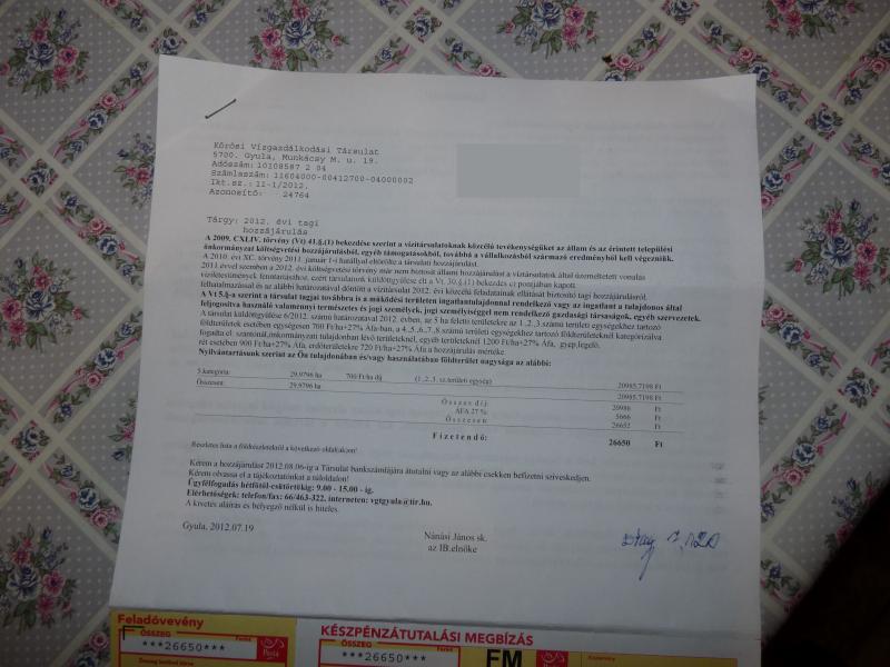

Hiába csináltam nagyobb felbontásban, ez a maximum amit a fórum enged úgyhogy feltöltöttem a galériámba hátha ott jobb minőségű.Aki kíváncsi rá ott megtalálja.
#327 Zleo
2012-07-23 21:01:51
Válasz #326. hozzászólásra
Feltettem nagyobb méretben így jobban látszik.
Körösi Vizgazd társulat
#326 Zleo
2012-07-23 20:59:36
Válasz #312. hozzászólásra
Itt a kérdéses levél!
