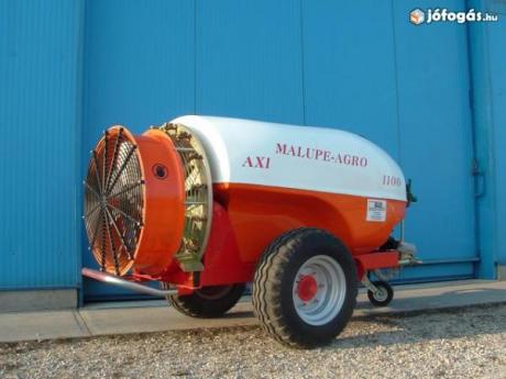

Malupe agro 1100L axiál permetezőm van 820mm ventilátorral 4 membrános szivattyúval! Szerintetek ha terep3 felezve megyek 2000-fordulattal 25 bar az úgy jó?

A sebességem pedig 11 km/h, szivattyúnyomás 28 bár.
Válasz #418. hozzászólásra
Te most permetezni, vagy öntözni akarsz?????????
Nekem 2 x 7 szórófejjel, amiből 2 x 2 turbós, csak 630 l/hektár a lémennyiség.

Mai nap permeteztem 4km/h sebesség 25 bar nyomás fúvókák felülről lefelé: 1.5 1.5 1.5 1.5 1.2 és még se jön ki 1000l/ha-ra a permetlé mennyiség!

Ilyen permetezőm volt nekem is, kb. 10 évig használtam! Csólyospályosról hoztam. Először t-25-s húzta, majd LTZ, végül MTZ 820. Mint már írtam az MTZ-vel 1500 fordulattal és 25 bárral terep 3-as sebességgel használtam! Nekem így juttatott ki egy hekire egy tartállyal.

Az enyémnek, ami egy Piava gyümölcspermetező levegőszállítása 96 000 köbméter/óra.
Ilyen permetezőm van!

Tudsz nekem segíteni esetleg a dolgokban vagy neked milyen axiál permeteződ van? Te milyen sebességgel mész?
Válasz #406. hozzászólásra
Milyen kis fáid vannak neked,hogy olyan gyorsan mész?

A fúvóka osztásod milyen? Milyen nagyokat használsz!
A képen látható két fúvóka közül az egyiken a furat jobban be van süllyesztve az határoz valamit?
Válasz #405. hozzászólásra
Ne haragudj meg, de az elég gyenge egy ventillátor lehet ami 45-50 m3 levegőt szállít egy óra alatt! Nekem a 30 éves kertitoxom szállít több mint 60.000 m3 egy óra alatt.
Akkor van ténylegesen jól beállítva minden, ha a fa belsejében lévő levelek, gyümölcsök is kapnak a permetből, de ehhez kell a megfelelő metszés, menetsebesség, nyomás, permetlé mennyiség, légszállítás. Én általában 7-9km/h körüli menetsebességel és 28-30bar nyomással szoktam permetezni és úgy jön ki 1000-1100l/ha.

A ventilátor légszállítása 45-50m3/óra körül lehet! A gyártó adatai szerint!

"ventilátor légszállítása olyan 45-50m3 körül lehet" ?????????????????????????????????????????? Ez percenként, vagy órára érted? Olyan, hogy szőlő és gyümölcspermetező nincs, csak a kereskedők fantáziájában létezik, mint ahogy szántóföldi és szőlő permetező sem létezik. Vagy egyik, vagy másik.

Azt honnan lehet tudni hogy a permetezés és a permetező beállítása megfelelő?
Nektek mikor permeteztek a fának belsejénél a törzs is vizes vagy szeres a vastagabb ágakon is látszik hogy szeres?

Visszatérve a dolgokra! 5km/óra körül megyek Tlt fordulatszám olyan 486 ventilátor légszállítása olyan 45-50m3 körül lehet szőlő és gyümölcs permetező de én gyümölcsösbe használom!

Nekem korábban volt ilyen permetezőm, 1500 fordulattal és 25 bárral ment ki a megfelelő mennyiség!

Ez km/h-ban mit jelent? Ventilátor levegőszállítása mennyi? Gyümölcsös, vagy szőlő permeteződ van? TLT fordulatszámod mennyi? Enélkül nehéz válaszolni a kérdésedre.

ezt neked kell látni ha permetezel hat a szer?
ha igen akkor minden bizonnyal jó
ha nem akkor növelni kell a kijuttatott lémennyiséget ezalatt azt értem h a nyomást feljebb veszed és ehhez állítod be a turbina sebességet vagy a lapátok szögét nem tudom h te esetedben melyik állítható.
Amit sokallok az a motor fordulat 1500-1600as fordulaton is vinni-e kellene simán a permetezőt.
sokat számít üzemanyagban az 400-500 fordulat különbség na meg a komfort érzet is másabb :D
ami videót kitettem én ott 1500-as fordulattal megyek 3-as fokozatban van a ventilátor.
