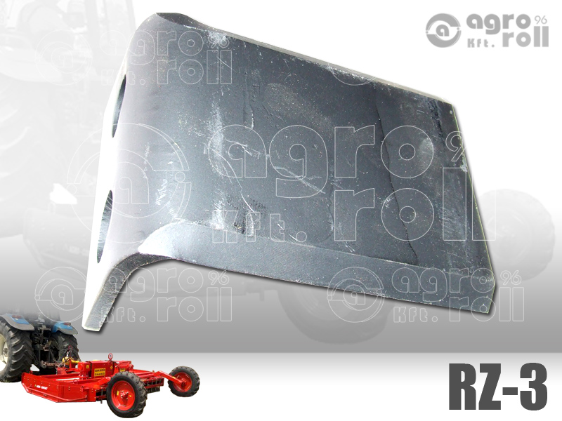

#603 mtz1962
2013-10-15 18:12:08
RZ-3-as 199x100x10-es szárzúzókésem van milyen anyagból érdemes tartót csinálni neki és a hajtóművem 1:5-be forog smile confusedsmile confused
