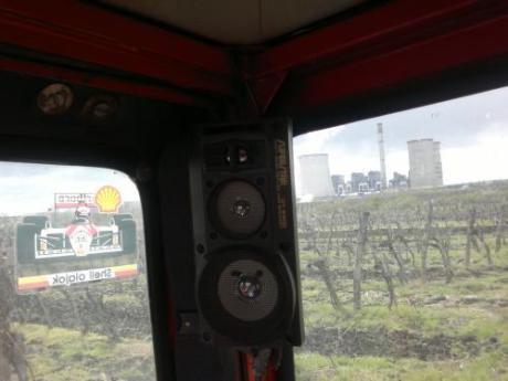

Márk91, jól látom ezen a fotódon a háttérben a Mátrai Erőmű van?

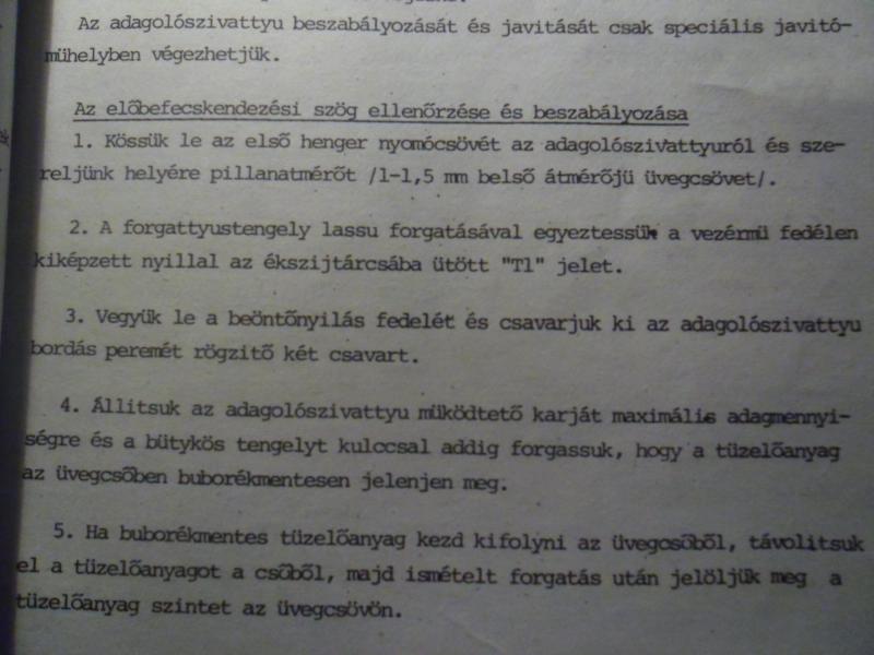

Az adagoló be állítás és szerelése egy külön szakma.
Válasz #9799. hozzászólásra
Neked nem ötlet kell,hanem egy jó adagolós.Kapd le az adagolót,és vidd el beállítani.
Hellósztok! Az új adagoló feltétele után jelentkezett ez a probléma, a szüröket kitisztítottam nem volt vészes! És még mindig gyenge, erölködik! További ötleteket várom, elöre is köszi!!

Hát igazából a füst nélküli erőlködés,gázolaj szűrő dugulásra utal,de ha ez a jelenség az új adagoló felszerelése után jelentkezett,akkor valószínüleg azzal lesz a probléma.Ha jó az adagoló,de rosszul van feltéve,akkor erősen füstöl.
