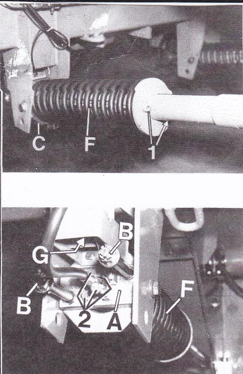

#446 Feri
2011-08-09 22:28:09
Meg van a megoldás!
Akinek 105-106-s dominátoroa van ,nem kell a ruggókal foglalkozni,hanem a fülke alatt lévő szelepen a nyomást kell beállítani! Fél fordulat,és az aztal max-ra van emelve!Úgy,hogy nem kell a 3,munklahenger!smile thumbupcool
#445 Sz J
2011-08-09 15:55:01
Válasz #444. hozzászólásra
így már értem. Nekem a 85ösön teljesen másképp van. Nekem a rugó felül van a krómos rúdon és alulról tudom feljebb léptetni a rugó támasztó karikát, felemelt asztalnál.
#443 Tomi106
2011-08-09 12:16:18
Az adapter a súlyánál fogva összenyomja a rugókat,és ezért emeli csak félig meg.nem lehet hogy letörtek a csavarok? ha nagyot huppanik az asztal mikor beleszabsz egy gödörbe akkor néha elszakadnak.

#441 Claastra
2011-08-08 22:02:06
Válasz #439. hozzászólásra
a munkahenger hátsó végén kilóg 2 16 -os menetes szár anyával a végén ,2 csődarabbal kihézagolod hogy ne mozogjon asztalemeléskor,lényegében a rugózást szünteted meg

#438 Hús Futár
2011-08-08 21:54:29
Válasz #436. hozzászólásra
nekem rajta van a menetes szárakon a kis cső toldat de csak félig emeli a gép a kuki és napra asztalt
#437 Sz J
2011-08-08 21:52:06
Válasz #432. hozzászólásra
Miért olyan nagy gáz a rugókon állítani? Én úgy szoktam belőni őket hogy ép hogy annyira leengedjék az asztalt hogy a tarlómagasság jó legyen. Aztán ha valamin felül ne adj isten akkor pár kiló erő is feljebb tudja lökni simán. és utána vissza libben a tarló magasságra. Ahányszor leteszem az asztalt ki kell engedni a rugókat mert másképp nem megy le annyira a ferdefelhordó hogy kiakadjon.
#436 Claastra
2011-08-08 21:50:34
Válasz #434. hozzászólásra
nem levenni, betenni,hogy ne tudjon hátrajönni a hengersmile nononosmile nononosmile nonono

#424 Feri
2011-08-08 21:23:59
Válasz #423. hozzászólásra
Jó estét!
Lenne 1 kérdésem hozzátok,ma felraktam a kombájnra a kukorica asztalt,és nem emelte fel csak kb 60%-ra,korában a buza asztallal simán alapjáraton dolgozott,hogyan kell beszabályozni a támasztóruggókat,hogy rásegítsenek?Köszi!
