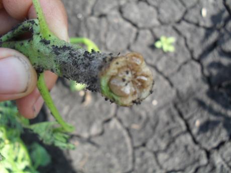

Baktériumos tőrothadás, semmi köze a rovar rágáshoz, oka a hideg csapadékos idő. kezelni nemigen tudod, mert a tövet kellene a talajban, antibiotikummal, de hát az???????

Nem baj, azóta beszéltem egy neves vegyszergyártó képviselőjével, aki azt mondta, hogy ez egy korábbi rovar rágás és így amit ejtett seb fertőződött el.
Ezért is nehéz eldönteni, hogy rovar okozta e vagy gomba betegség.
Kidől ami kidől, megmarad ami megmarad, nem lehet ellene tenni sok mindent, nincs csodaszer, elvileg nem fertőzi meg a többit.

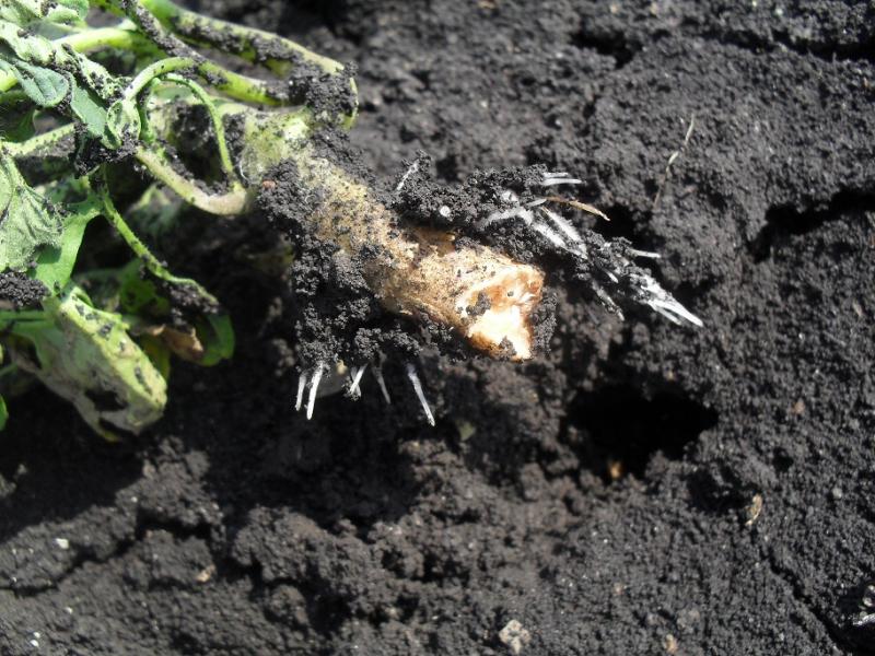

Szeretnék egy kis segítséget kérni.

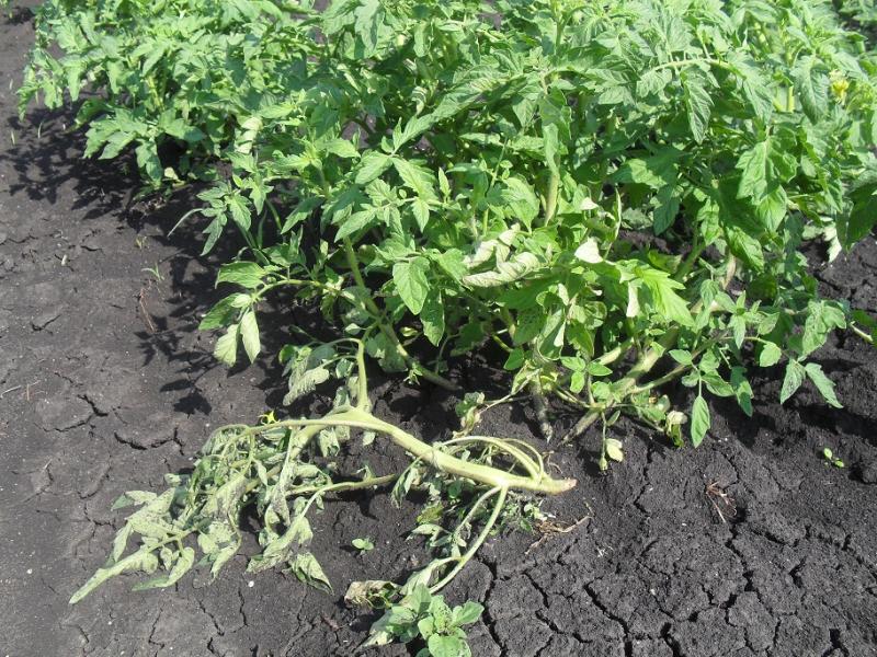

Idén kísérleti jelleggel 7000nm-en paradicsomot vetettünk magról.
Szépen fejlődik, de néhol előfordul, hogy egyszerűen elszárad, kidől.
Egy hónappal ezelőtt még csak a gyengébb egyedek adták meg magukat, csapadékos időjárás, hideg is volt.
Sorköz műveltük, hogy a talaj jobban szellőzőn,utána lepermeteztük Cuproxat FW-vel.
A jelenség még mindig adott, de nem csak a gyengébb egyedek, hanem néhol bizony szebb példányok is áldozatul esnek.
Judoval is kezeltük burgonyabogár ellen.
Bevallom a talajfertőtlenítés nem sikerült úgy ahogy kellett volna, mert rosszul volt beállítva az adagoló, így a 7-10kg Force helyett jó ha kapott 3-4kilót csak.
Mellékelek fotókat, amivel talán jobban tudom szemléltetni a problémát.
Nem vagyok tapasztalt paradicsom termesztő, így csak találgatni tudok.
Gomba, vírus? Esetleg valami rovar kirágja a gyökerét?
Esetleg lehet, hogy a mag volt fertőzött?
Válaszokat, tanácsokat előre is köszönöm!

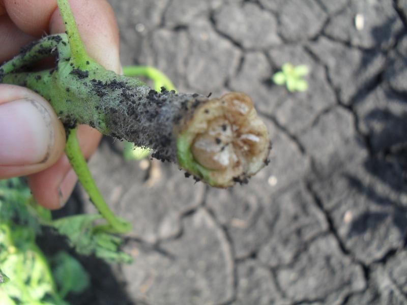

Üdvözlet!
Nem írt senki?
