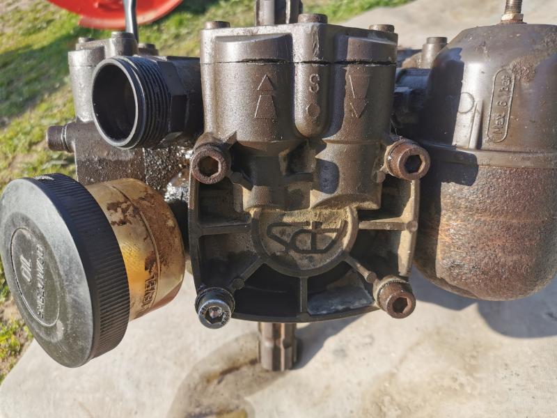

#285 szilagyi-david55
2020-03-28 17:36:41
A gond ezzel a szivazyuval hogy elvan törve a főtengely házba egy darab így a szívó nyomó ág osszedolgozik most vagy veszek egy főtengely házat mert a többi alkatrésze a szivattyúnak hibátlan vagy veszek rá egy új szivattyút. De az nem olcsosag ahogy elnezem
#284 Csarli 1
2020-03-28 17:06:03
Válasz szilagyi-david55 #281. hozzászólásáraMielőtt még költenél rá, zárd el a tartály keverő csapját
#283 medikus
2020-03-28 15:57:41
Válasz Adamkah94 #282. hozzászólásáraÚjat,és bronz szivattyút!smile thumbup
#282 Adamkah94
2020-03-28 15:53:05
Válasz szilagyi-david55 #281. hozzászólásáraHat lehet erre költeni bőven de ha igy el van oxidálódva akkor ujat vennék

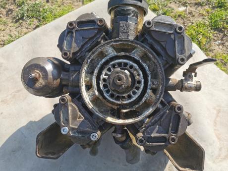

#281 szilagyi-david55
2020-03-28 14:22:57
Sziasztok megint én vagyok.
Megvan a hiba forrás a permetező el
Szerintetek mien szivattyú ez és mit kéne csinálni vele
#280 Relsaca
2020-03-27 15:43:32
Válasz szilagyi-david55 #276. hozzászólásáraA fedél alatt ahol a kardán csonk kijön vannak gumigyűrűk az átvezető furatoknál nekem ott ment el a nyomás. Az axiálon nem pont ilyen van (az csak 3 hengeres) de abban van még egy közdarab is és az alatt is vannak gumigyűrűk. Ha jól emlékszem 18x2,5 mm-es, de szétszerelés után kiderül.
#279 gcastle
2020-03-26 20:59:58
Válasz szilagyi-david55 #276. hozzászólásáraHa a jobb oldali extra is ott van, akkor ne csodálkozz, hogy nem jut "FEL" semmi, az a jobb oldali "opció" lehet, hogy leszív mindent... smile lol Bocsi... smile drool
#278 medikus
2020-03-26 20:45:05
Válasz szilagyi-david55 #276. hozzászólásáraValamelyik szívó szelep nyitva lehet,vagy szét esett!A 3 imbusz csavar fogja fel a szelepházakat! Vedd le mindet,és pucold meg a szelepeket!

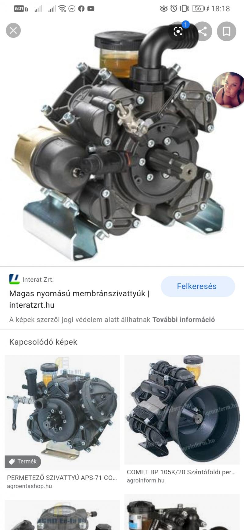

#276 szilagyi-david55
2020-03-26 18:20:27
Egy ilyen szivattyú van rajta
#275 Relsaca
2020-03-26 17:46:24
Válasz szilagyi-david55 #273. hozzászólásáraÉn a szívó- és nyomóági szelepeknél kezdeném.
Nincs-e valamelyik felakadva. Ha nem zár nincs nyomás. Medikussal egyetértve azért a típus sokat segítene.
