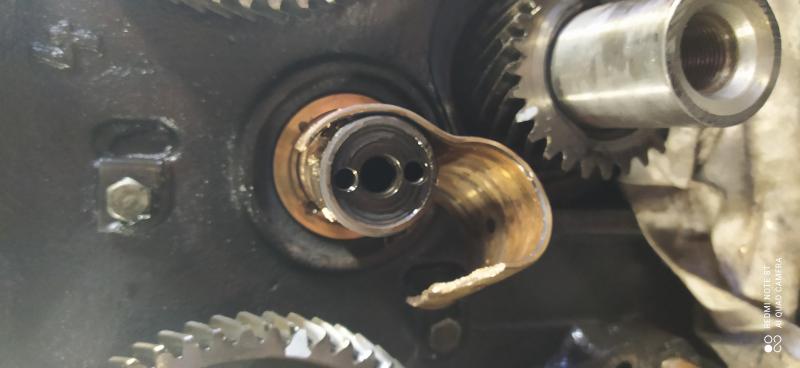

Válasz ...:::Pisti:::... #1126. hozzászólásáraMegette a bronzperselyt, a fémreszelék bekerült az olajba, amit a centrifugálszűrő nem tudott kiszűrni.
Mire észrevettük tönkretette az összes siklócsapágya a motorban, az egyik hajtókarcsapágy be is sült

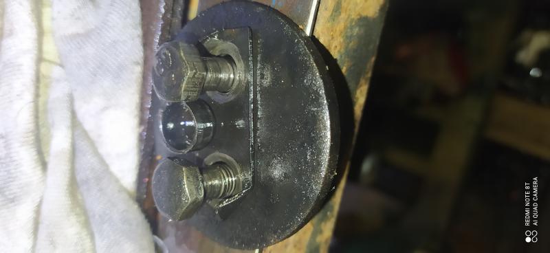

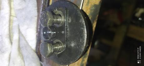

Főtengely szimering csere
Fel volt lazulva a leszorító lemeze.
a kis dugó már majdnem kiesett.
Szerintem az olaj nyomás is jobb lesz ha az a dugó helyén lesz.
Hogy nyirta ki a motort?
Köszönöm

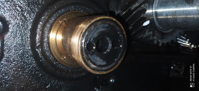

Válasz ...:::Pisti:::... #1123. hozzászólásáraA fogaskerékkel együtt van! Hogy vettétek észre?
Került fémreszelék az olajba?
Nekem ez nyírta ki a motort..
Válasz ...:::Pisti:::... #1123. hozzászólásáraA kép fuggőleges lenne de elforditotta
Szép jó estét mindenkinek.
Nagy segítség lenne ha valaki megmondaná, hogy ezen a brozperselyen forog a vezérmű közvetítő fogaskereke?vagy a fogaskerékkel együtt kellene forogni a Perselynek, és azenyimen fel van ragadva a persely, mert nekem a fogaskerék forog a perselyen.
Köszönöm a segítséget

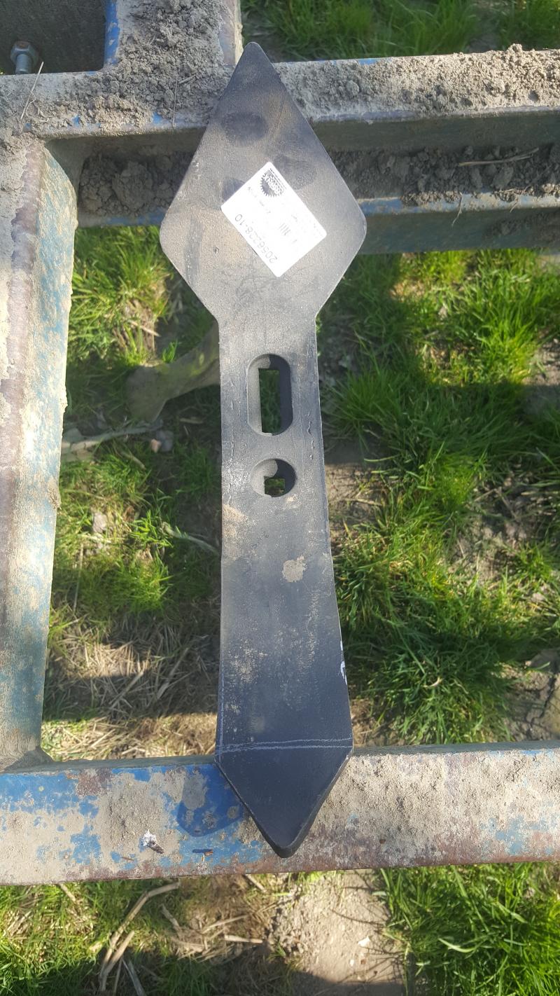

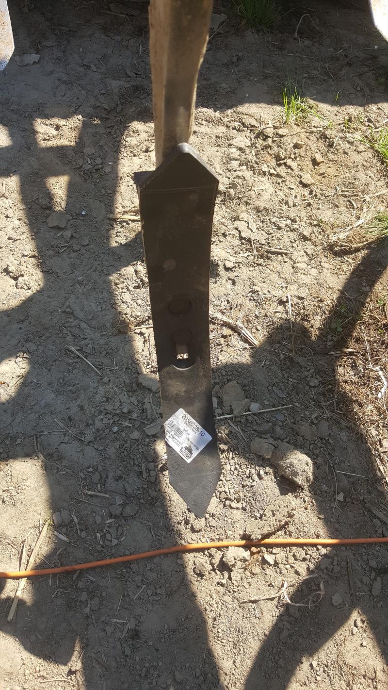

Válasz zsozsi51 #1121. hozzászólásáraFaragott dupla szívkapákat.
Válasz Tom250 #1120. hozzászólásáraÉs milyen kapákat használsz?
Válasz zsozsi51 #1119. hozzászólásáraSzia, 24cm
Válasz Tom250 #1112. hozzászólásáraSzia,
neked a grubberen a kapák osztása hogy alakul?
