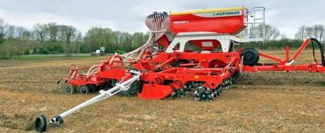

Szerintem nem jó ötlet ez a tárcsa Gruber, vetőgép egy vázon.
A már meglévő váz miatt kompromisszumokat kell kötni, ha sikerül is jó gépet összehozni, két embernek egy napi munka lesz átszerelni tárcsának, majd vissza megint egy nap.

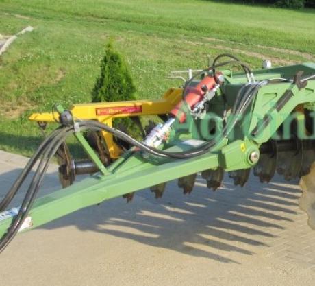

Válasz Mf-es? #6221. hozzászólásárahttps://www.agrarunio.hu/index.php/hirek/2767-magagykeszites-hullamos-tarcsaval-egy-menetben-a-vetessel

Válasz csoppika #6200. hozzászólásáraÉn egy sima tárcsatag átalakításra gondoltam. akár hullámos lapokkal. De beszélsz a gyártóval csinál sima egyenes lapot is szerintem.
