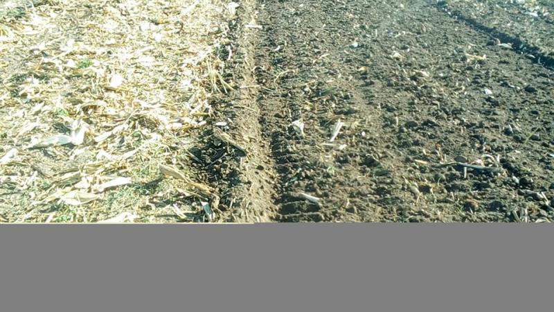

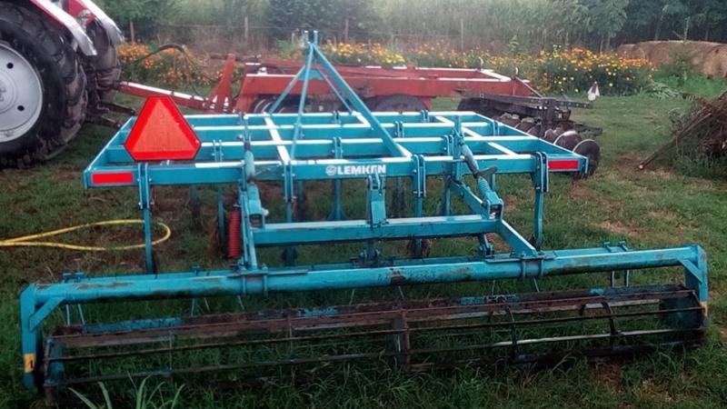

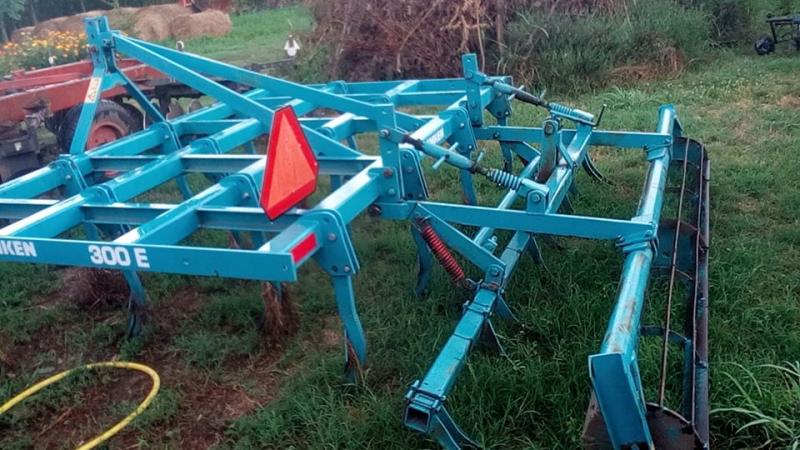

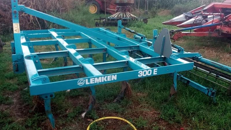

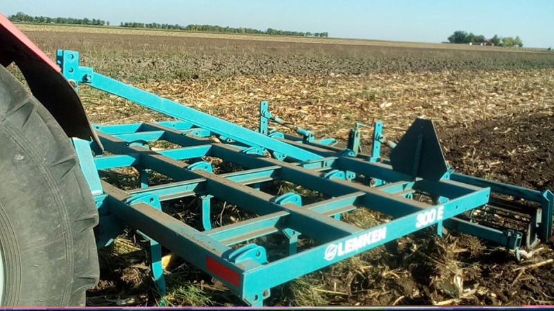

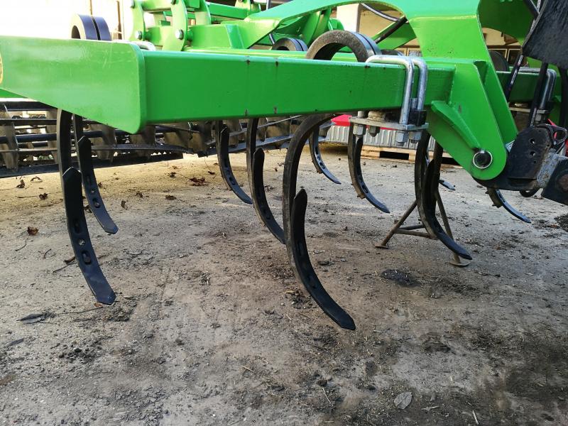

Pár kép,ha valakit érdekel valami,akkor privátban.Az utolsón látszik mit csinál a kukorica szárral 1 menetben a 4 soros.

Válasz mtz1221 #5082. hozzászólásáraHelló
Neked pontosan milyen grúber is van? :)
A 1221-el húzod. Emelni könnyen emeli? Nekem pont egy sűrű grúber kéne sekély melóra tehát max 20cm osztás, hogy tudja a 8-10 cm mélységet.

Válasz Bigiboy77 #5055. hozzászólásáraFix kapás nincs belőle ??? Nálam volt vogel demóba ilyen rúgós kapákkal,nehezebb volt húzni belőle a 2,5 méterest mint a 3 méteres fix kapásat.Dénes ha duplaszív kapát valaki levágja 50 mm szélesre az nem jó,miért kellene eldobni ???
Válasz Bigiboy77 #5059. hozzászólásáraEgy sor soil runner elég. 15-ös osztással már elég jó grúberre. Sűrűbbet csak akkor tennék, ha tavasszal húznám vetés elé is. De ha van homok ékgyűrűsből szigorúan a 12,5-ös osztásút tenném csak és még az sem százas fogak nélkül, mert mélységet nem fogja úgy tartani.
Válasz VDénes #5058. hozzászólásáraA kapa hossza 480mm.
Az a soil runnert eleg ritka nem? 2 sort nem tenek, csak a meglevo 1 neger helyett. Atmeroben nem lehet nagy - most 450 es ami van rajta.
Válasz Bigiboy77 #5057. hozzászólásáraHu akkor jó magas. Képről azt hittem alacsonyabb
Ha van homok is akkor nem tennék rá ékgyűrűst. Inkább soil runnert azt is gyártanak. Mert homokba az ékgyűrűs elég jól süllyed el.
Válasz VDénes #5056. hozzászólásáraElmegy, de azert zuzas utan konyebben 20-25cm. Kb 70 cm korul van a magassaga, mertem de nem emlekszem.
A kapaszarak 40x40 esek.
A gond a hengerrel van, jobb lenne egy ekgyurus a nagy helyett. Jovore megprobalom Norbinal megrendelni.

Válasz simfi #5052. hozzászólásáraNekem 3 meteres van, 12145 utan, hat, feladja a lecket. Mar a vekony kesekkel iden ment eloszor.
En lengyelt vettem, 3 gerendelyes, rugos szarral amit lehet varialni. most 10 kapa van elosztva olyan 26 cm osztasra, szelen elhagyva tobbet, hogy a henger takarjon.

3m 7 db kapa szárny nélkül vagy 2.4 m 11 db kapa szárny nélkül. Dupla szív kapa azonnal cseres de a méhbe megveszik és jó íves kapat tegyél fel először. Utána majd finomitod az évek tapasztalatai után.

Érdeklődnek hogy lemken kristall 9/300 tud 20-25 cm mélyen dolgozni? És mi a minimum és maximum le igénye?
Válasz GREVEN #5047. hozzászólásáraNekünk 350es van. Ezekkel a 12es orrvasakkal vettük, a másik fajta szárvédővel (ami mindkét oldalról rátekeredik a kapaszárra) és szárnyakkal. A szárnyakat levettük mi is mert sekélyben nem dolgozott szépen, meg nekünk is ott a rövidtárcsa ami 2x olyan széles, valamint mi is zömében max mélységben járatjuk.
Aztán vettünk rá 8centis orrot, meg ezt az előrehajtott szárvédőt, amivel meg az a tapasztalat hogy max mélységnél olyan mélyen jár hogy nem tudja előre forgatni a földet. Most koptak el, úgyhogy rakjuk vissza az eredeti másikfajta szárvédőt. Orrvasakból most a vídiásból rendeltem, mert 3x annyit bír mint a felrakott.
Ezért kérdeztem, hogy nektek milyen variációval működik...
Válasz >>>>Cs.Gazda>>>> #5046. hozzászólásáraElőre legyártott készletes gép volt, így kérte volna a megrendelője,aki végül nem vitte el.
Mivel nekünk van rövidtárcsánk sekélyen szárnyakkal nem vagy csak igen ritkán húzzuk lecseréltük keskenyebbekre a mélyműveléshez.
Válasz GREVEN #5044. hozzászólásáraMiért cserélted le? Milyenre?
Válasz GREVEN #5044. hozzászólásáraLemaradt hogy újszerű, pár hektárt volt húzva mikor megjött a gép.
