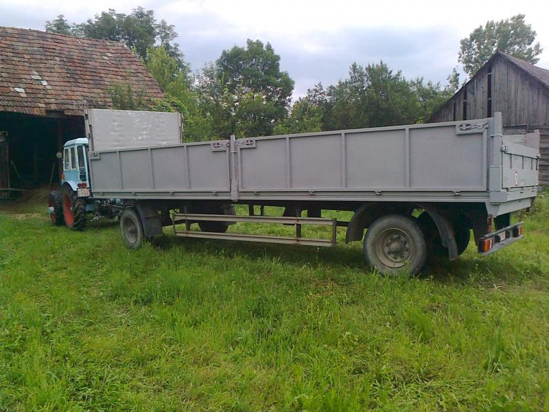

Húzni már húztam hosszúplatósat is. Különbségek: 5 m platóval van traktor és teherkocsi után való. A Teherkocsi után valók robusztusabb felépítésü vázuk van, a laprúgók szélesebbek, csak a felépítmény ugyan az, traktorosnál van még faoldalas is. A hosszúplatós csak teherkocsi utánni kivitelben gyártottak. A teherkocsi után való pótok jóval nehezebbek talán 1500-2000 kg-mal. Pontosan nem tudom mennyi a különbség.

gondolom te meg nem ismered milyen a hosszú platós lehet ha kipróbálnád te is rájönnél hogy nem csak a plató hosszába van a külömbség.
Válasz #938. hozzászólásra
Tiéd rövid platós, fuvarozóktól kapott infó szerint a hosszú platós szépen fut
a vontató után nem billeg és csóválódik mint a kutya farka.

Az enyémeken 5 m-es plató van. Lehet venni teherkocsisat is, ott talán 6 m hosszú a plató, pontos méretet nem tudok a hosszabról mivel nincsen senkinek se a környéken hogy lemérjem.

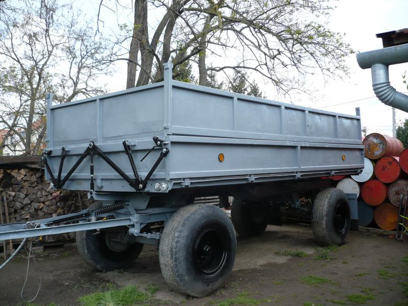

Valahogyan elég drágák ezek a pótkocsik. Nézz át Szlovákiába, 600 000 forintnak megfelelő euróért nagyon jó állapotúakat árulnak /BSS pótkocsik/. 9 tonna teherbírásra vannak tervezve, de 12 tonnásnak használnak. Ha jó bevételem lenne az idei termésből akkor nekem is lessz eladó 2 db, helyettek vennék egy nagyobbat 18 tonna körülit.
Hát igazából a traktor forgalmijába 27 500kg van megengedettnek. Tehát ennél biztos hogy nem húznék vele többet de még ennyit se olyan 22-23T max amire gondoltam.Csak azt néztem hogy pl a 8011 az 3 gumibakra ül a 6011 az meg csak 1 -re ahogy én kezdtem össze hasonlítani. De lehet hogy elég lenne mondjuk a 2x 100 q is a traktornak. Csak ezt a 100q gondolom úgy értetted hogy az a plafon a 6011-nek nem? Viszont árban sem mind egy hogy melyik mert a 6011-ből láttam jókat 800 ezer - 1millió között is már viszont 8011 ből nem ritka amit 2 millióért akarnának adni. Amit én meg szánnék rá az olyan 1,2-1,4 millió\ db

8011--nállam 145g-búzábol már határ, 6011-100mázsa.
Túl árazott mind a két tipus, pláne ha figyelembe vesszük hogy a nagy, pót
kocsi felvásárlókupecek által összevásároltak általában váz csavarodottak ill. hajlottak melyeket láncokkal húzogatnak vissza. NDK-területről behozottakban elég jók vannak.
Váz-plató legyen egyenes, gyakori hiba, lezárt kilincsekkel felnyomatott váz és plató görbülés. Tengelygörbülés egy nyomba futás, 5 ik-kerék,fék ,vonóháromszög.Esztétikailag legyen rendben,de ne az újrafestéstől úgy általában akkor a többi része is klappol.Munkahengerek, felnik, gumik, könnyen cserélhetőek csak pénz kérdés.
Szerintem meg éri a külömbözet, bár könnyű munkára most nekem egy 6,5 jobban bejönne.
Hw kocsik közül melyiket érdemesebb megvenni 6011 vagy 8011 úgy hallottam hogy a 8011-nek erősebb lenne az alváza? De ér is annyival többet?? Vásárlásnál mit kell ezeken megnézni ?azon kívül ami szembetűnő pl egy alváz csavarodás
nem gondolod hogy erre értelmes választ kapsz ugye? Milyen pótkocsi mekkora oldal mekkora zártszelvény? Beépítés módja, még ezer dologtól függ hogy elég e....

hát ezt még sosem tapasztaltam. Valaki neked nagyon tévesztő információt adott.
"Csóválódik mint a kutya farka"
Válasz #939. hozzászólásra
Milyen magasak az oldalak?

Ezt hallottam én is hogy a Hw kocsiknak könnyebb a húzása. Most aratáskor húztam egy nagy BSS kocsit na hát ott nem vettem észre mikor feljöttem a földútról a beton útra ugyan olyan nehéz volt húzni
Mondjuk ez meg is volt jó magasítózva meg pakolva is. A másik ami nem tetszik a BSS -en hogy olyan billegős mindig olyan érzésem volt hogy "na most borul fel" Magasan kezdődik a platója meg keskeny a nyomtávja úgy vettem észre
Válasz #931. hozzászólásra
Sztem mind2 jók(csak el szálltak az áraik) bár nekünk nincsen hw 8011 -es viszont van 3 db hw 6011-es ebből az egyik az újabb fajta németből behozott a másik kettő régi alvázasok !!De ha kicsi hw-ban gondolkozol akkor sztem a régi alvázast vegyél azoknak sokkal erősebb a váza meg billentő fülei is!Nekünk olyan 120q megy rá /db-ra nincs velük baj ha ésszel mennek vele! Mi is beraktunk még +2 gumibakot minden rugóköteghez de megéri mert az előtt nagyon billeget ,most is meg maradt de nem olyan ideges( nem vált merevé tőle) a kocsi ,ja meg nem ül össze annyira :)EZT meg éri berakni UTÓLAG!!!sokkal jobb lesz tőle a kocsik!De tavaly búzából volt hogy vittem 245 is :)mellette voltak mbp 6,5 is de azok vala hogy nincsenek olyan jók mint a hw, merevebbek is meg nehezebb húzni őket
A kettő mpb kb 200q-al nehezebb volt húzni mint a 2 hw 240q-el és a hw-on 385 kamion gumák vannak !pedig a kamion gumit nehezebb húzni kövön .

Ez hosszú vagy a rövidebb platós?
