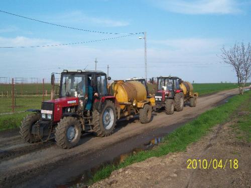

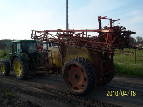

#32 jd /4650
2011-01-30 08:30:11
nitrosolos haverok:)
