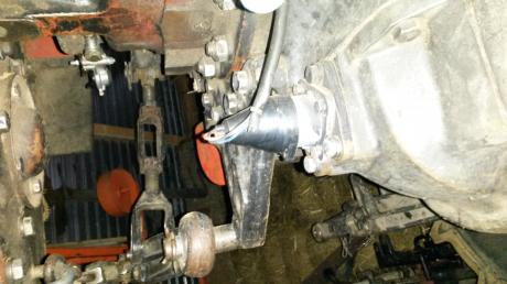

#418 László_48478
2014-11-25 07:03:59
Válasz #417. hozzászólásra
Nem tudom mi lehet de az nem jelez vissza mármint a müszerfalon a difizár lámpa,és a kilométer digitális km óra pedig nem müködik 25,5 km mutat annak hol kell keresnem a jeladóját vagy maga a hibáját???
Egyébként van rajta a cikkszám is de nem találom sehol meg ezt a számot ,ha sikerülne megtalálni valahol akkor kiderülne igazábol mi is az.
#417 a2457
2014-11-24 21:45:26
Válasz #416. hozzászólásra
huha.
hát nekem a helye megvan, de rég letörte valami onnét :D
ha tippelnem kéne akkor difizár jeladó volna (? minek ?)
#416 László_48478
2014-11-24 20:06:03
Hello mindenki!
Segítséget szeretnék kérni a képen látható kapcsoló vagy jeladó nem tudom mi lehet de szeretném kideríteni ,estleg aki ráismerne és megmondaná megköszöném nagyon !!a legalsó ponton találhatóesetleg cikszámrol???
