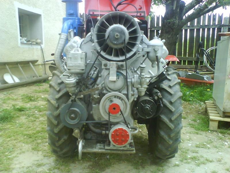

Sziasztok uj vagyok
Én is most fejeztem be a doxát aproságok még hiányoznak pl burkolatok
Az enyém hátulrol elöre hátul szükitet zuk hid zuk válto (3seb) ford válto (5seb ) az erömü meg egy 1,8td ford 90le az elsö hid gyakorlatilag csö de királycsapos trabi elsö kerékcsapágyal a teljes hosza a 3 pontig 330cm szélesége120cm képet majd megprobálo tölteni viszont ha valaki tudna 6,50x16 -os traktormintás gumit 2db egyenlöre nembaj ha használt de 50-60% os nál ne legyen kopotab de ha 4 van az se gond mert a hátulját most dupláztam meg

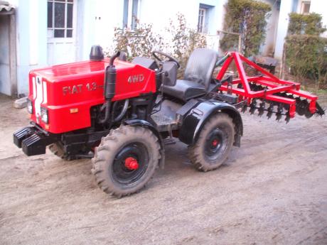

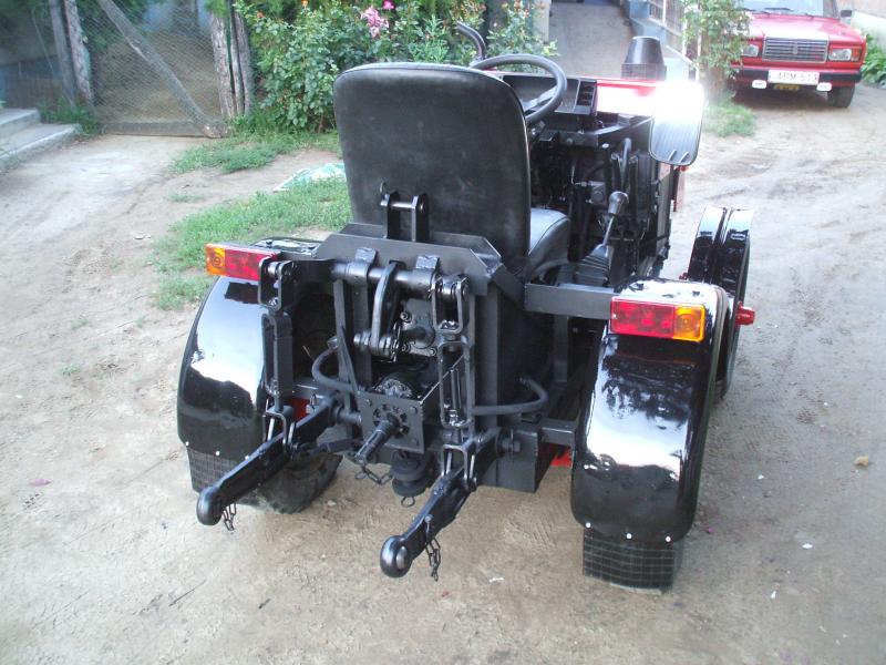

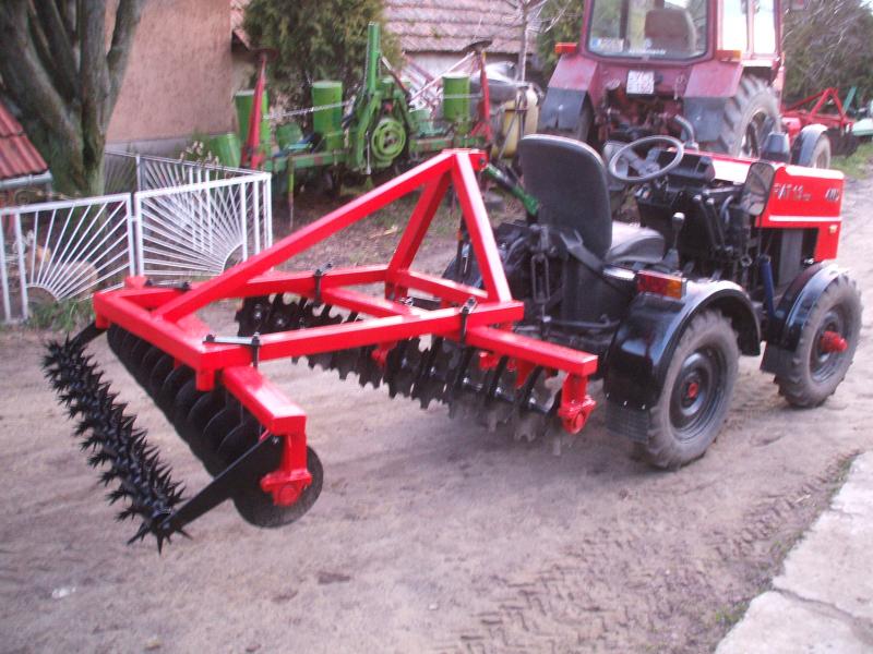

#30 YoCeE
2013-03-14 12:10:00
Válasz #2. hozzászólásra
Én építettem hasonlót:) 4 hengeres Fiat 1.3 Turbodiesel 45LE 5előre 1 seb hátra / ez felezhető
kapcsolható öszzkerék, hidrokardán, hidraulika, hátul összébbvett lada difi, elöl uaz híd, első híd laprúgós, níva csillapítókkal, Níva felező.
hidraulikus alkatrészek: MTZ,
fél évíg csinálgattam:) de megérte és azért nem került annyiba mint egy japán kisrtaki :D de azért összemerném akasztani egy japán kistraktorral, még bejáratós a motorja de félgáznál többet még nem kellett nyomni neki:)3 fejes kisekével szántok vele fóliákat, kiskerteket. A Lada motor felejtős!!! (van ladámXD) ilyen traktor áttételnél megenné a szüzmáriát is!!
ez a fiat motor olyan 1 liter gázolaj /üzemóra az eddigi tapasztalat.
