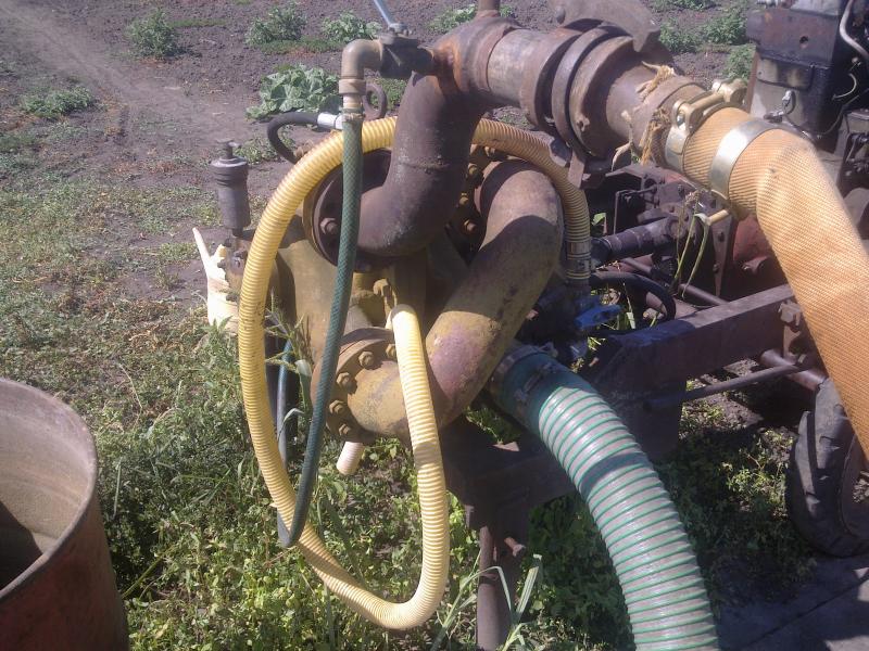

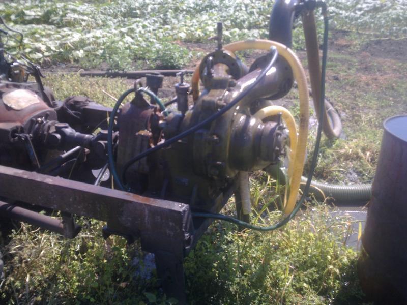

Amit most csináltunk trakis szivattyút az (patakból) 6,5-7m mélyről veszi fel a vizet 8m-es 75-ös szívócsővel és ha a t25 padlógázon menne akkor nyomná a 8,5-9 bar-t de az sok lenne a 190/50-es dobnak.
35mm kimegy ezzel a szivattyúval ezzel a dobbal 10óra alatt(23l gázolajból) egy hektárra.

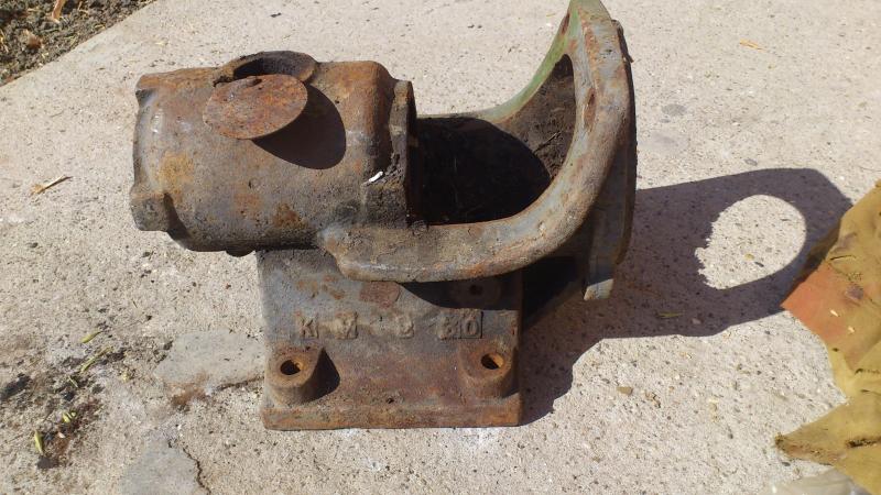

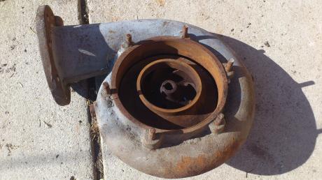

Találtam egy ilyen szivattyút, de semmi adat nincs róla, se adattábla se semmi. Laposszíj hajtással üzemelhetett régen, most meg akarnám csinálni TLT-re és nem volna baj, ha eltalálnám az áttételt. Van valakinek ötlete a tipusról?
a járókerék átmérője kb. 25 cm

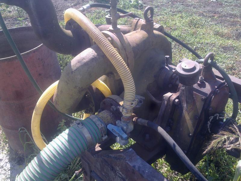

Ebből a gubancból nem sok minden látszik.
valaki ismeri ezt a fajta szivatyút?? Majd még próbálok róla képet teni fel.

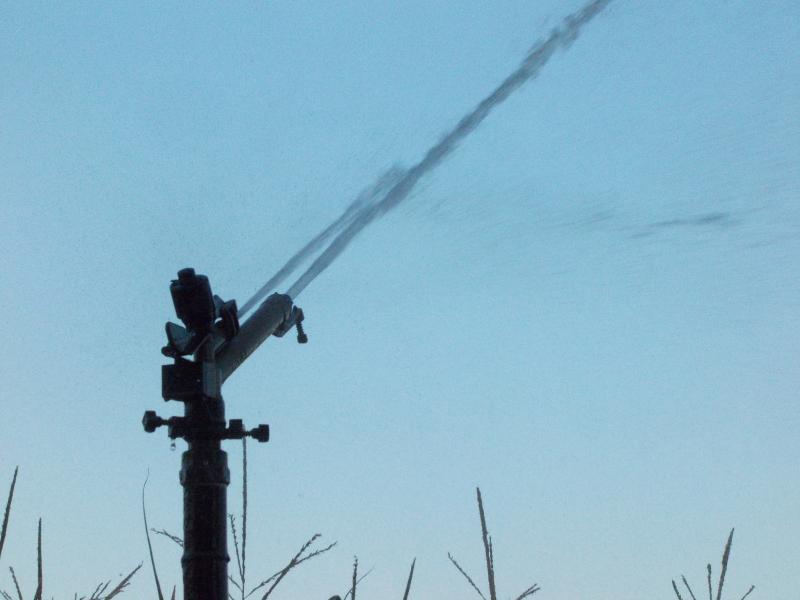

3 dob ,3o mm fuvóka 9 bar nyomás ,80m / dob munkaszéleség,20l,óra gázolaj mindenki megpróbálhatja!!!!

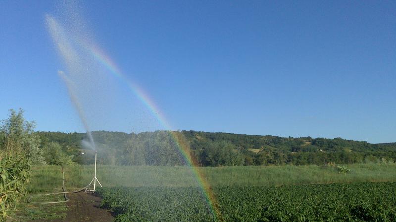

Nekem a 17-es fúvóka 6bárral kb600l-el nem verte le a paprikát úgy hogy nem állítottam a szórófejen hogy porlassza a vízsugarat.
képet majd rakok fel

Mekkorák a vízcseppek? Nagyon leveri a növényt? Én fűszerpaprikát is öntözök, már az én szórófejemmel is összesározza rendesen.

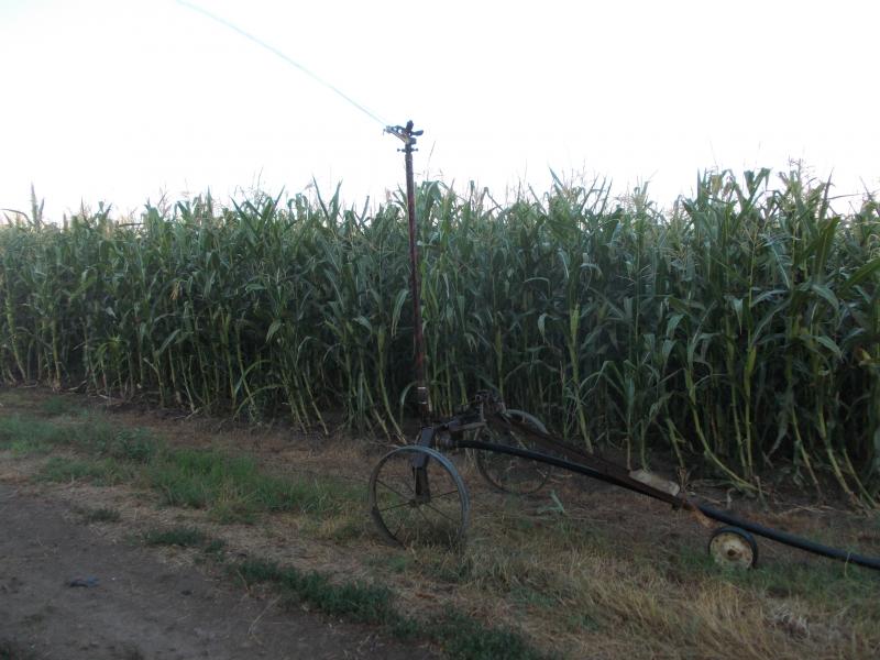

Házi öntözö aggregát 5.5kw motor hypro szivattyu 30m 63 tüzolto tömlö kb 60-70m 50-es müanyag csö öntözö kocsi izraeli szorofej 12-es fuvokával.Kb 30-35 sort ér át 180-fokba.Olyan 300l jön percenként 3-4bar körüli nyomással ki.

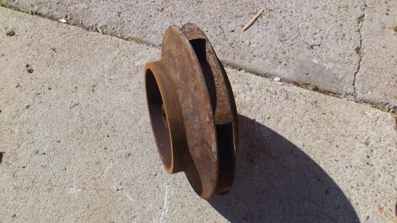

Hát, ez gáz, nincs benne nyomásnövelő, azt mondod ne is agyaljak vele? A járókerék szélessége belül kb. 20 mm.

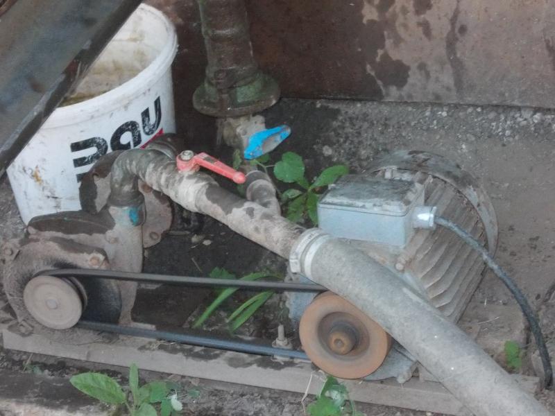

Szerintem ez nem nagy nyomásu szerkezet inkább szabad kifolyásra valo.Igy elsö ránézésre.A lapátok között van kis lapát ugymond nyomás fokozo??
