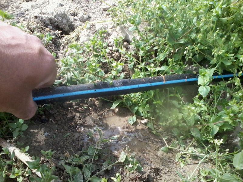

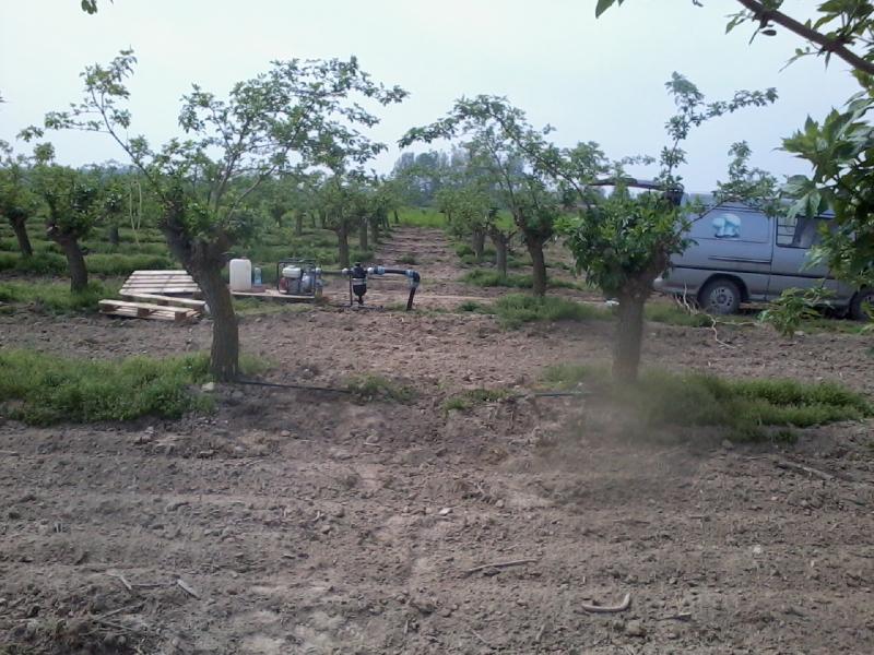

Szia.
Most készült el tavasszal a rendszer előtte dobról öntöztem,de rettentő költséges volt az üzemeltetése.
Ezzel a rendszerrel öntözhetek erős napsütésben,vagy akár szélben is.
WB 20-as,WH-20-as szivattyúkat néztem első körben,de nem tudnak ennyit.
Sokan ott csúsznak el,a választásnál,hogy alulméretezik a szivattyút,nem veszik figyelembe,hogy 5-8 méter mélyről fel is kell szívni a vizet,ami az emelési magasságból lejön,és már nem is tudja kiszolgálni a rendszert,csak szakaszolva.
Gond nem volt vele,de be is cseszne,hiszen még csak 70 órát üzemelt.

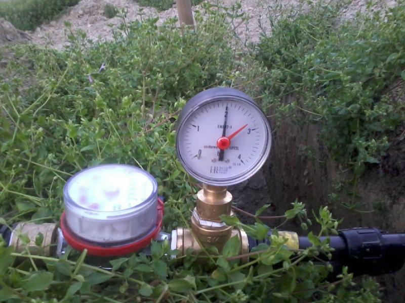

Válasz #2247. hozzászólásra
De!
Kell a két bár induló nyomás,hogy a 300 méter hosszú szárnyvezeték végén is csepegjen az utolsó elem.
Óránként 2,5 liter csepeg ki ezen a nyomáson testenként.
A cső méteres osztású,6200-6300 elem van a 3 hektárra lefektetve.
Ezt a számot megszorzod a 2,5 literrel,kijön,hogy 16 köböt nyom óránként.
A csepegtetőhöz nem kell nagy nyomás. (vagy én tudom rosszul)?

Én a csepegtetőt úgy fektettem le, hogy 75 m-né nem volt hosszabb a csepegtető cső.
Egyébként ez gravitációval is elmegy, ha nincs más, és van idő kifolyni a víznek.
De!

Nekem ilyen szivattyúm van.http://www.verbis.hu/gepek/kategoriak/2-Szivatty%C3%BAk/8-Motoros_szivatty%C3%BAk/190-Tsurumi_TEF3_50H
Gyümölcsös bő 6 kilóméter csepegtető öntözését táplálja 2-2,2 bar nyomáson,kb 3/4 es motorfordulaton.
Kövezzetek meg,én öntözésenként lecserélem az olajat,ami 16 óra üzemet jelent.
Össz vissz 6 dl olaj kell bele,úgyhogy én ezen nem fogok spórolni.
