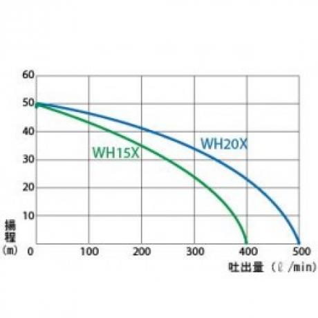

333l/min 2,4 bar nyomáson az nagyon határeset a WH 20 X nél szvsz.
Én egy Kínai szivattyúval tolom rá a WH20-ra a vizet kb. 0,2 - 0,4 bar nyomással. 250 l/ min és 2,8 bar nyomáson megy a víz a rendszerbe, de így is 80 - 90 % os fordulaton kell pörgetni a Hondát (nincs még széthajtva, de nem is új a gép)
A domborzati egyenetlenséget is vedd figyelembe amikor a nyomásesést számolod. Ha fel kell tolni egy 5 m-es dombra a vizet, az - 0,5 bar
csabazsolt: Hát ez van, lehet kapni 3" tűzoltó tömlőt is, csak az már drága mulatság. Az 52-es tűzoltó tömlő csak addig tűnik vastagnak, amíg 100-150 liter vizet akarsz átpréselni rajta. Amikor 500 litert, akkor már necces. Ráadásul szét is nyomja a tömlőt a szivattyú, nekem leselejtezett már 3 tömlőt, amiket a kútról vígan használtam eddig...
De ahhoz hogy 100 meteren 2,4 báron 333 liter vizet tudjon 75 ös cső kellene,..... Nem lessz olcsó mulatság, amugy nem gondoltam hogy ennyire esik a nyomás vékonyabb csövön, kösz a táblázatot, én is ugyanezt találtam meg. Tüzöltö tömlőből vannam ilyen vagy vastagabbak?
Ezek szerint egy 100 méteres 50 es dob végén nem tud csak 150 litert 3 báron (4 bár a szivattyunál-0,9 a nyomásesés a cső végén)
A WH 20 X -nek 2"-os a szívó, és nyomó kivezetése is (2" külső menet). Ha vastagabb csövön viszed a vizet, akkor kisebb lesz a nyomásesés, jóval olcsóbb lesz az üzemeltetés. Ebből a táblázatból ki tudod nézni mennyi lesz a nyomásesés.
Válasz #2232. hozzászólásra
Válasz #2225. hozzászólásra
http://vizozon.hu/files/nyomaseses.pdf

hm, ezek szerint a wh20 szivattyura legalább 90 es cső kellene annak ellenére hogy 50 es akivezetése:?

Hát az adatai szerint 500 a maximum, 2,5 báron már nem tud csak 250-300 litert ugy emlékszem. Hát a kis dob nem tudom belefér e

A WB30 nem való öntözésre. WH20X-et vegyél, az 500 liter és 5 bar paraméterekkel rendelkezik. Én azt vettem és egy Hidra vízágyút hajtok vele.
