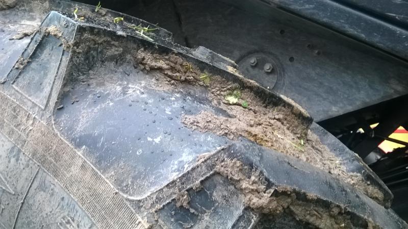

Én 2011-ben Vettem a 260-as fergára két hátsót ebből, de a Fortis, leg erősebb változatát.
BKT Agrimax Fortis 650/85 R38.
2000üzemórán túl ment velük a gép igazából csak nehézmunkára volt használva szállítás ilyesmi nincs vele csak talaj. Jó guminak vélem, egyáltalán nem megy szét, nem repedezik nem szakad plusz semmi olyasmi ami megfordúl az ember eszébe esetleg, hogy hiba lehet.
Magas futója van meg nem is kopik. A másikon a Michelin gumi jobban kopott az hótziher!
Nagy súlyt is bírja könnyedén, eleve nehéz a traki is mert 124 mázsa, meg a függesztett rövidtárcsa közel 40 mázsa azzal is szaladgálunk időnként, igaz a kisebbik többet dolgozik ezzel az eszközzel, emez lazítózik meg 6,2-es tárcsázik jobban
Vennék újra, árban nemtudom most mit mutat de akkor nagyon kedvező volt, és még a leve sem híg

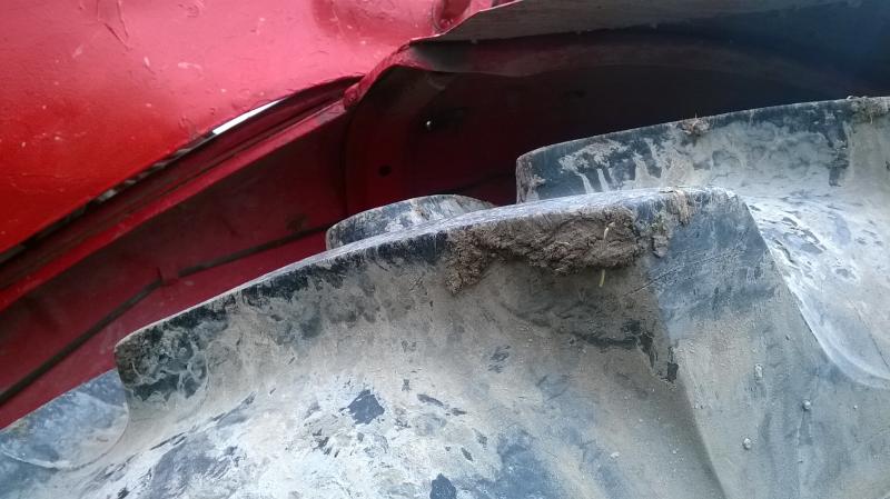

de én, csak már van benne 2000óra, nem szembetűnő annyira de látszik, hogy kopott már valamennyit.
Lehet ezis 55mm volt újkorában nemtudom, de lehet több is akár.
Talán valamikor be is írtam ide amikor 2011-ben megvettem rá ezeket.
Amúgy megintcsak azt tudom mondani, hogy szemre a bkt-n van a legmagasabb futó ami az Xtra-n van.
3éves a gumi de fertelmes magas futója van még mostis.

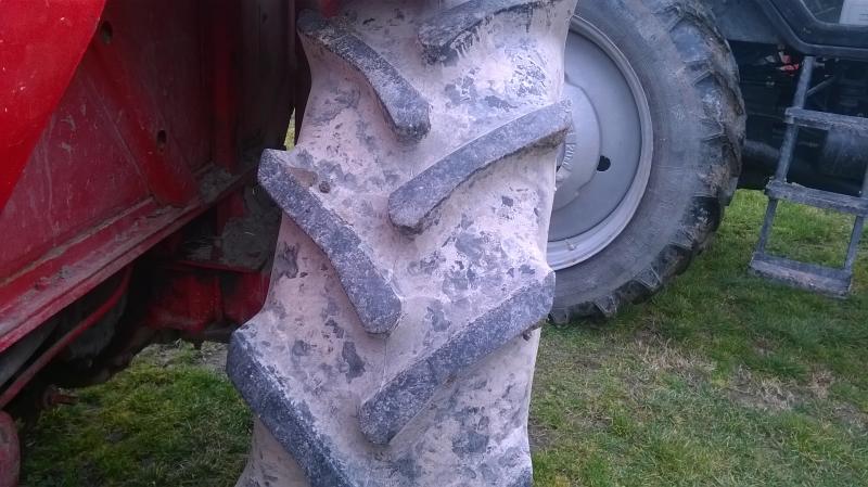

Érdekes, mert szemre ez látszik a legnagyobb futós guminak, meg szerintem azok között is van amúgy.
Meg csalóka mert ha nem középen mérem hanem oldal felé akkor van 70mm meg több is a futó magasság, de Te pont középen kérted

Mámma reggel pontosan 7:01-kor megmértem neked a Traxiont!
54-55mm magas középen a futója!
A 3éves és kb 2000üzemórát futott BKT Agrimaxfortis-on 50körüli, szerintem ezen újkorában volt 60mm is a magasság

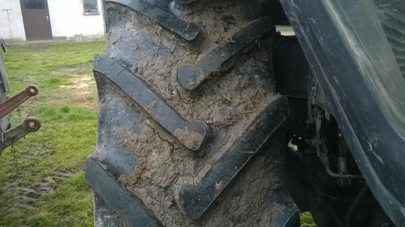

Elől firestone van rajta amúgy.
A 6497-en is Firestone, az a magas sebességű valami de az újkorában is olyan kis futóval bírt mintha kopott lett volna hehe
nem is teccik szemre, előre is kéne két új Vredi, csakhát ezek is 3évesek még bőven jók.
