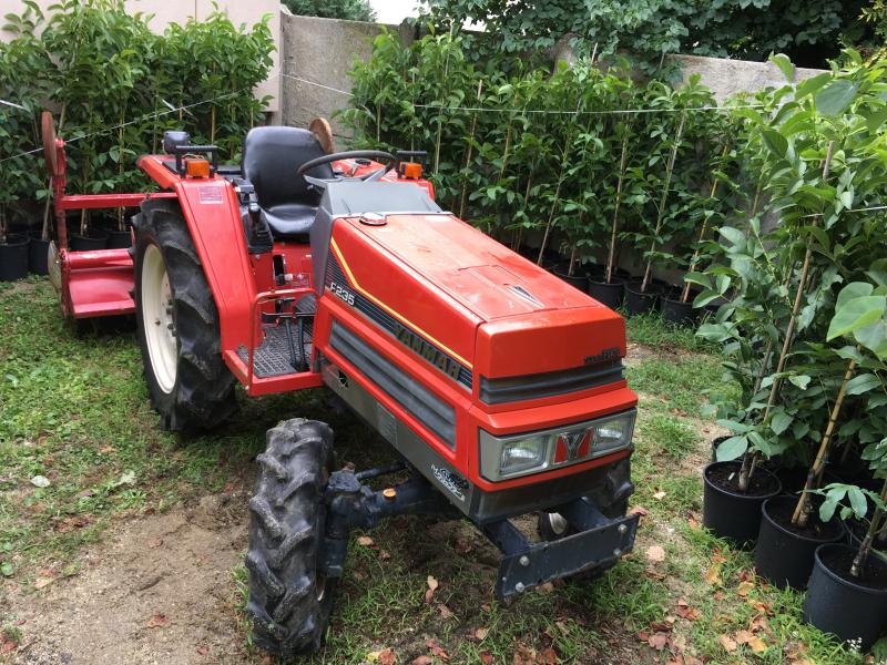

Sziasztok.
El tudja magyarázni valaki, hogy a képen a két kar mire való? Yanmar f235. Köszi.
