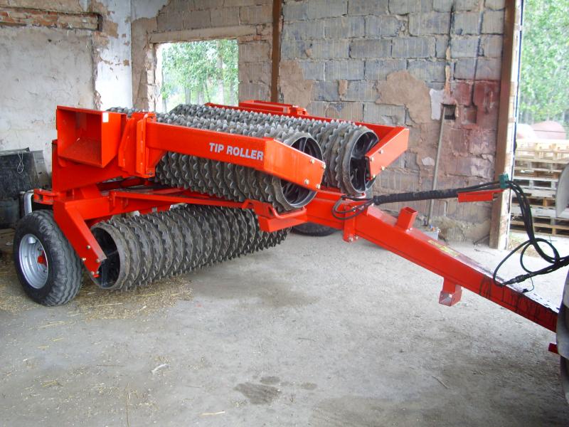

#493 bendix
2015-04-08 20:40:33
Tisztelt henger tulajdonosok! Cambridge henger vásárlás előtt állok, és azt szeretném kérdezni, hogy egy 160 LE-s gép után elég-e egy 530-as simítóval szerelt henger, vagy elbírja a 630-as szélességűt is?
Elsősorban a Vogel Terrarollt és a Dalbo Maxirollt nézegetem, de nyitott vagyok mindenre, várom a véleményeket. smile smile
