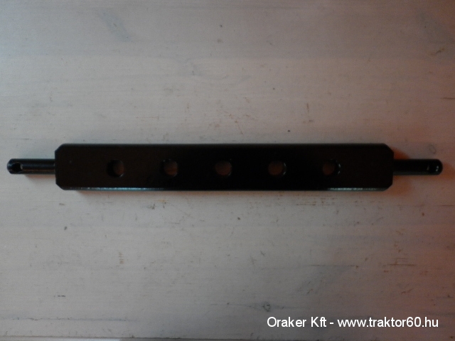

Én vonószem alatt arra az izére gondoltam, ami a pótkocsi vonórúdjának a végére megy és azzal csatlakozik a trakeszhoz. A jobb oldali képen 2 is van belőle.
Vettem ilyen vonópadot,és hozzá egy vonófejet.
A vonópad két vége a vonószemekbe megy,az egész egy lapos kb collos dolog ,persze a két végén csap.
5-6 furat van benne a gömbnek.
Bajom csak az h ez így tud körbe forogni,ha utánfutót húzok akkor nem áll vízszintesbe...fura

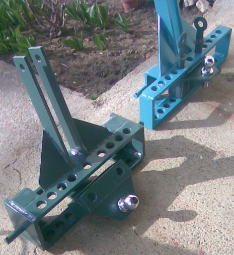

Misi baráto megtaláltam a képet amiről egyszer már beszéltem neked , hogy úgy kell kialakítani egy hárompontot hogy a későbbiekben csak az eszközöket keljen rajta cserélgetned ime a kép
Ha valakit érdekel,akkor a feltöltött képeim között megtalálható 1-es,2-es saját készítésű eke ill. vonólap is.
Nekem egy kicsit húzósak ezek a "gyári" árak.
Inkább megcsináltam magam.
Pl. a vonólapot egy villanybolylerből csináltam,4 negyedre vágtam és úgy hegesztettem össze.
Forgathatóra és teljesen átfordíthatóra csináltam.

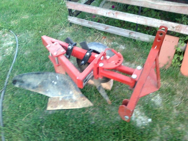

1 fejes eke, eddig nem ismertem:
http://geo-munkagepek.hu/GEO_eke_GP20

A jobboldali vonópadon a vonószemek érdekelnének nagyon.
Méretek, árak, hol lehet hozzájutni.

Én nem igazán értek a dologhoz, kezdő vagyok, szántás ügyben meg pláne vannak bajaim. De arra figyelj, hogy a lóerő az egy dolog.
A traktorok súlyát mindenképpen nézd meg, mielőtt döntesz. Meg a talajviszonyokat.
Én a falu egyik végén, ahol inkább homokos a talaj szinte észre sem veszem a 2 fejes ekét. A másik, agyagosabb végében viszont megküzdök a mélyéségért....
Ha már itt vagyun: srácok, kinek milyen nehéz az ekéje?
Az én Keletagrós réselt lemezesem olyan 80 kg. És hát a keményebb talajba nem szivesen megy bele. Újabban pótsúllyal terhelem az ekét.
Tegnap a nejem ráült! Szép mély is lett a barázda! Okos enged!
