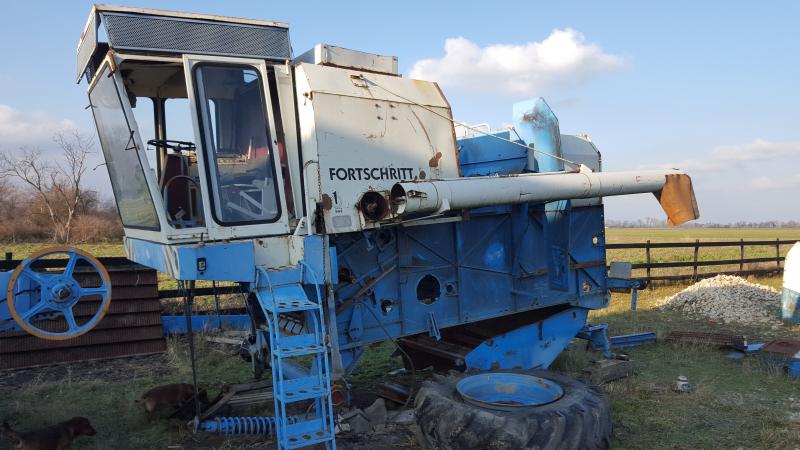

Válasz dr.T #1897. hozzászólásáraAz utóverő hátra felé lett kigurítva a deszkákon.Sehol nem fér ki!
Válasz medikus #1896. hozzászólásáraMiert vetted ki a szalmarazokat?
Válasz dr.T #1894. hozzászólásáraA tél folyamán készül egy forgós hűtőmaszk!A perforál lemez már megérkezett.Most szerszámokat kell még készíteni a legyártáshoz!
Válasz dr.T #1893. hozzászólásáraA tekerő hiányzott belőle.A motor nem került annyiba,mint a tekerő a bowdennel! asztal letételnél mindig tekerni kellett,utána vissza.Most nem kell,marad az eredeti beállítás.A tekerő helyén a hűtőláda van!
Válasz medikus #1890. hozzászólásáraNa es meg miket cserellsz meg?
Válasz medikus #1889. hozzászólásáraNa es miert csinalltad meg,a motolla sebesseg allitasa nem ojan dolog hogy mindig kellene allitgatni,na meg arra ott volt a kabinban a tekero igaz azt kezzel kellet?

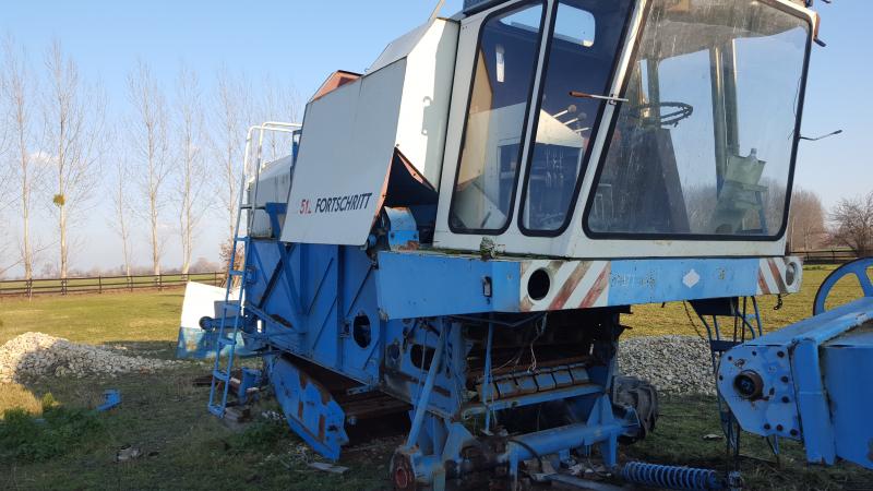

Válasz dr.T #1887. hozzászólásáraJavítás közben!
Válasz medikus #1890. hozzászólásáraÉs a készről is vannak képeid vagy még ott nem tartasz
Válasz Cutler gazda #1888. hozzászólásáraA nagy javítás itt kezdődött! Utóverő cserével.
Válasz dr.T #1887. hozzászólásáraIgen az! Ablaktekerő kapcsolóval irányítom bentről a fülkéből!
Válasz medikus #1886. hozzászólásáraLátom nagyobb javítást csinálsz, így nagyon jól néz ki, tehetnél fel a kombajnról is képeket
Válasz medikus #1886. hozzászólásáraGratula Jó lett,jobra az mi csak nem a motolla gyorsasagot allitod elektronikusan?
Válasz Cutler gazda #1885. hozzászólásáraIgen,csak ennek a sarka nem szögletes,ez miatt nem tud leakadni!
