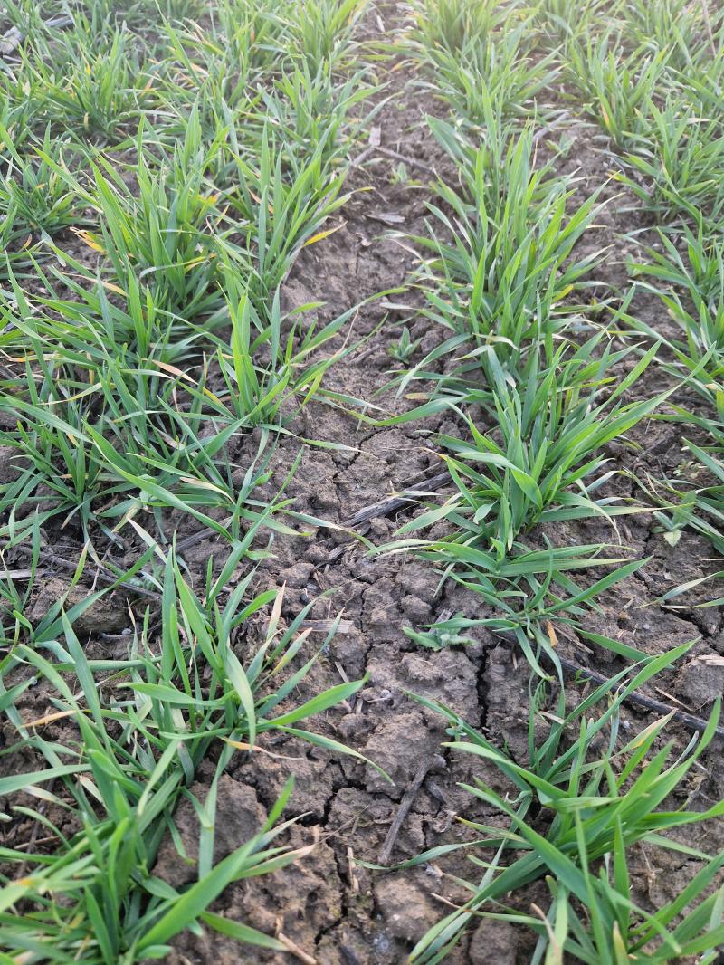

Sziasztok! Ilyen most a búza, a föld viszont kicsit röges és kezd repedezni is. Érdemes lenne gyűrűshengerrel végigmenni rajta? Vagy már késő? Igazából nem terveztem, de most hogy megláttam elgondolkodtam rajta.
Válasz Jóskabáttya #865. hozzászólásáraMindig is ki akartam próbálni a repce hengerezését, de végül sosem mertem. Most van egy ritka táblám, gondoltam kipróbálom.
Kiknek mi a tapasztalata vele?

Válasz zsoltrs #859. hozzászólásáraNincs késő egyálltalán, március végén is belehúzom, akkor jó ha már jön a leve, mint a turmixnak.
Én a repcét második éve hengerezem, úgy összevágta mint a répát, tavaly 0.9 el adott többet a kontrolnál.
Amióta megvan a henger, 8-9 %-al több a termésem, és egységesebb a kelések.

Ha úgy döntesz lehengerezed, akkor én hagynék kontrollt, mondjuk 1/3-át. Akkor legalább látod, hogy legközelebb hasonló helyzetben meghengerezed-e.

Válasz Selvin #902. hozzászólásáraNyugodtan hengerezd le,nem kell rajta rohanni.
