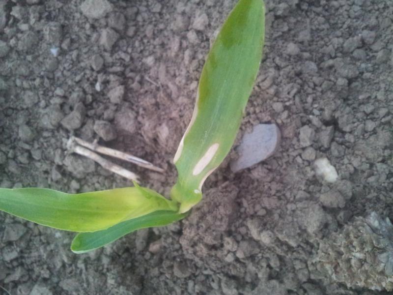

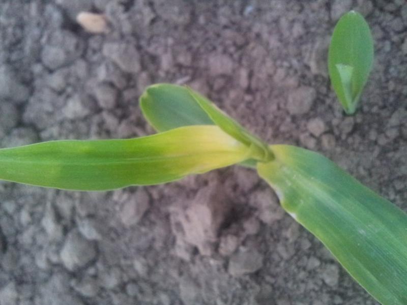

Válasz kissanya #5602. hozzászólásáraValószínüleg az S-metaloklór vert oda a kukoricának a magas dózis miatt. Azért van az, hogy preemergensen mehet a Lumax 5 literrel, posztban pedig 4,5-el.
Ki fogja heverni a kukorica egyébként. Ha van plusz keret rá, akkor fújd le valami stresz csökkentő lombtrágyával. Megafol és társai lombtrágyával.

Szerintem ez egyértelműen a vegyszer okozta. Én ugyanilyet produkáltam egyszer 6,5 deci Motivellel. Csupán csak annyi volt a különbség, h. az én kukoricám 15 centi nagy volt, és ezért sokkal látványosabb ( és sokkolóbb) képet adott. Végül is nem mondhatom, h. a kuki nagyon belebetegedett, mert nem állt meg a növésben, de egy jó hét múlva, mikor a kisárgult levélszakasz a növekedés miatt kiért a növény tetejére, a környéken csodájára jártak. Olyan sárga volt az egész, mint a citrom.Pár hét múlva eltünt a sárgaság. Ettől sokkal nagyobb bajt csinált a principal, amit soha többet nem fogok használni, még akkor sem, ha a szakemberek szerint jó szer.

Tanácsot,véleményt szeretnék kérni,hogy ugyan már mi baja van a kukoricámnak?
1 hete lett permetezve Lumax 5l/ha es 0.2l/ha fixproval.Ez után kapott 5mm eaőt.A kuki permetezéskor kb 2 leveles volt.Volt hogy épp hogy kisorolt. Sok volt neki a vegyszer? Vagy valami más baja van? Mondjuk a gyomok eléggé elfekudtek...
Mitöl lehetnek ezek a foltok?? Van amelyik növény full sárga.De van olyan is amin semmi rosszaságnak nincs nyoma..

Ha sekélyre vetetted, és megázott, nem használ neki, de majd kinövi nem kell parázni. Feltéve ha a lumax a ludas..

Válasz kissanya #5592. hozzászólásáraNem vagyok növényvédős, úgyhogy ebben a témában a véleményem fenntartással kezelendő.
