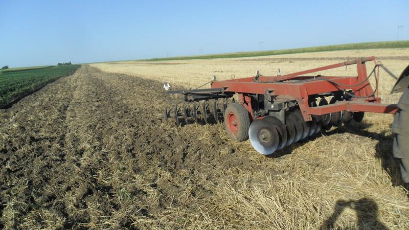

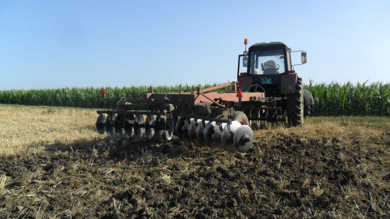

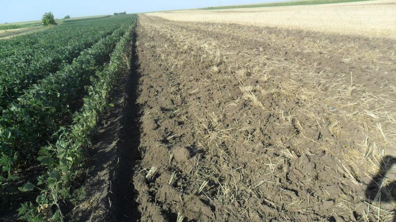

#225 mtz1221
2013-01-17 09:52:44
Válasz #223. hozzászólásra
itt egy pár kép a a tavalyi nyáról a töbiek csak kapirgálták a föld tetejét,ez is kb a yosey tárcsa kalibere

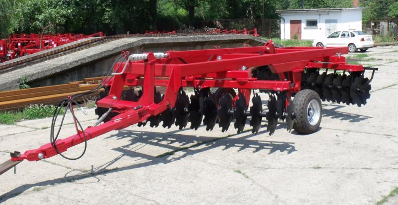

#224 JOSEY
2013-01-17 09:33:10
Válasz #222. hozzászólásra
a képen egy V tárcsa látható, de létetik X változatban is smile thumbup
#223 Bolesz1212
2013-01-17 09:27:15
Jónak tűnik de az milyen tárcsa? Honlap van vagy videó róla? Nagyon tetszik hogy be lehet csukni.
#222 mtz1221
2013-01-17 09:22:01
Válasz #221. hozzászólásra
egy olyan x tárcsa amit yosey belinkelt biztos elég a 3.5-es,de meg is látszik a munkája.nekem a 130le-öt fogdosa

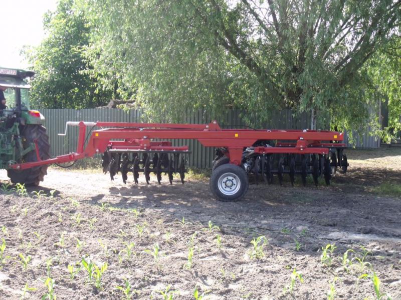

#213 JOSEY
2013-01-17 08:35:43
Válasz #211. hozzászólásra
igen, kézzel oldalra becsukható változat 3,5 méteres kivitelbensmdw
