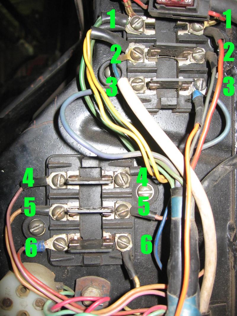

#343 Arpy
2014-10-05 17:02:36
Segítségetek kellene!
Tudnátok segíteni abban, hogy melyik biztosíték mit "működtet"?
Amire rájöttünk:
3-as -Az első két lámpa világítás
4-es -A bal oldali világítása fülkén és a bal hátsó világítás
6-os -A jobb oldali világítás a fülkén és a jobb hátsó világítás

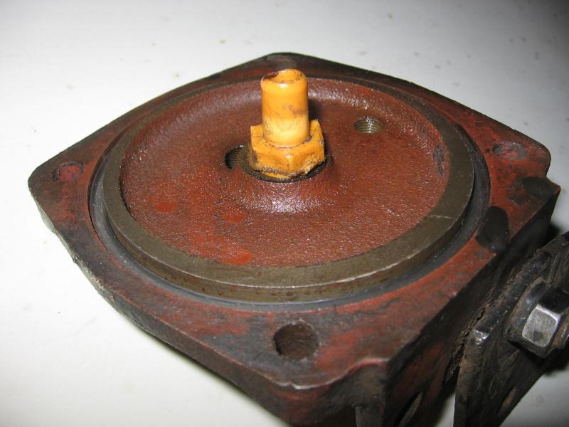

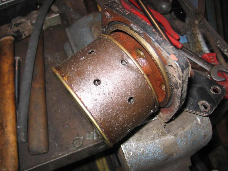

#335 Arpy
2014-08-31 17:38:24
Szétszedtem a sivatagi gázolajszűrőt a VTZ-n, azzal a szándékkal, hogy kicserélem újra. Van is itthon T-25 szűrője, elvileg annak jónak kell lennie ebbe a házba, de...
Méretre egyformának tűnnek, de a régi szűrőnek mintha teteje süllyesztettebb lenne, mint ennek a T-25 szűrőnek, így ezzel az új szűrővel nem tudom összetolni a szűrőházat.
Kérdeznélek benneteket, hogy az egyik képen látni egy sárga színű toldalékot, az a toldalék a T-25, T30-asokban is benne van?
A képen a régi szűrő van.

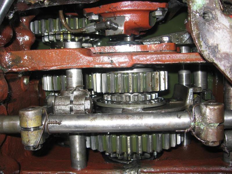

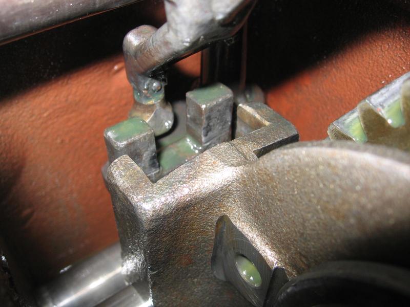

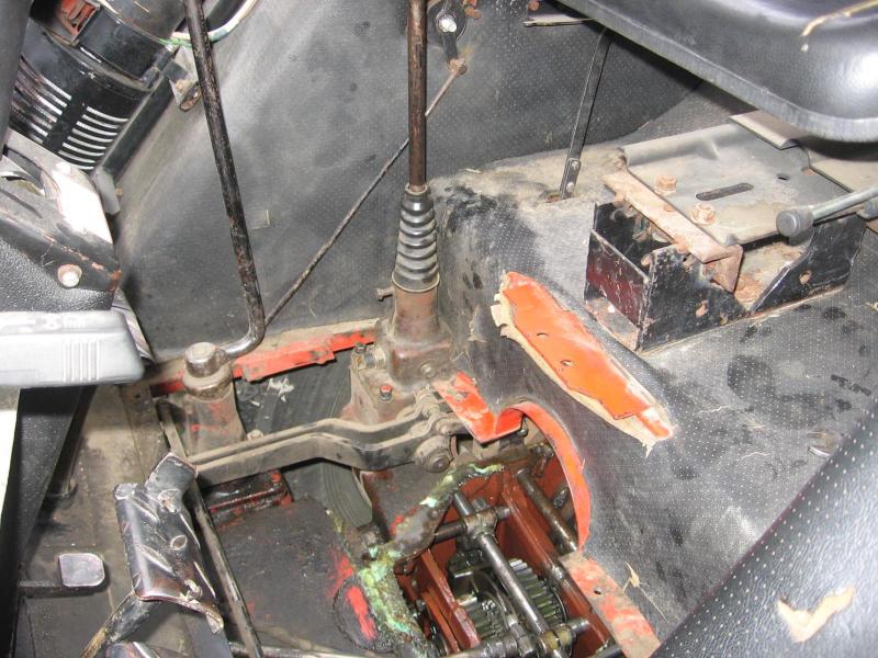

#327 Arpy
2014-08-15 21:10:04
Készítettem videót is a kapcsolásról, majd felteszem azt is. Bár így nem fog sokat mondani sokaknak, igazából látni kell, de azért megpróbálom elmagyarázni.
Az előző 3. képnél látni, hogy miket tolunk a sebváltókarral. Egy gömb fejet mozgatunk, ami ott a képen jelenlegi állásában a lassító és gyorsító I-es és II-es előremenetet kapcsolja és a hátramenetet kapcsolja. Ez úgy kapcsolható, hogy befelé mozgatjuk a kart, majd előre vagy hátra húzzuk a kart.
Ha a kart kifelé toljuk akkor megy bele a képen látható idomba, amivel a gyorsító és lassító III-as és IV-es szorzót kapcsoljuk. Ezt csak hátrafelé húzzuk, előre tolás lehetőség nincs.
A legbelső idomnál a gyorsító és lassító fokozatot kapcsoljuk. Ott a kart teljesen jobbra kitolva előre és hátra felé mozdítva kapcsoljuk.
Természetesen mind a 3 kapcsolási fokozatnál van üres állás.

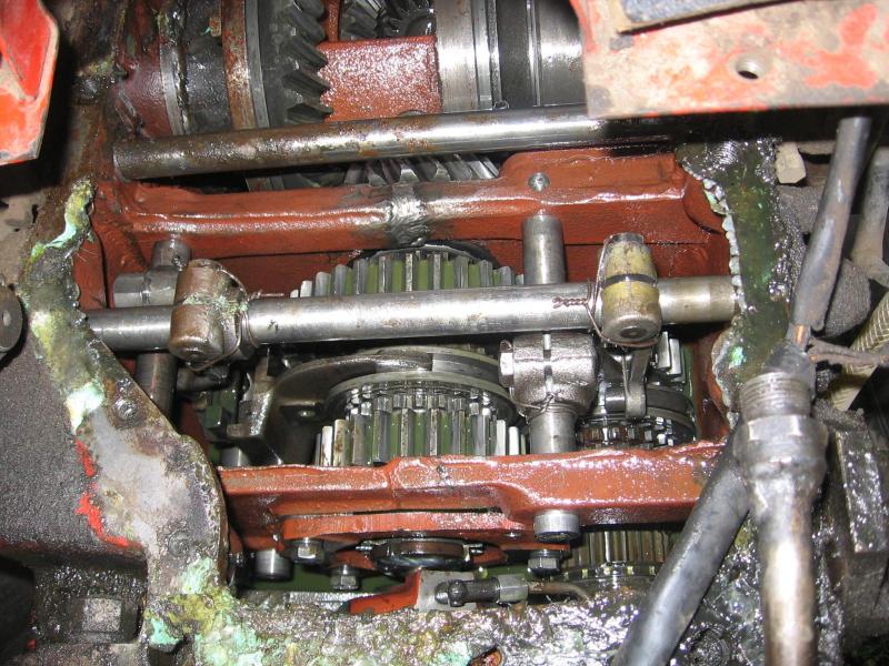

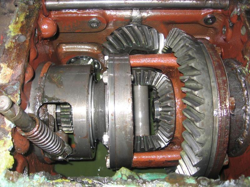

#326 Arpy
2014-08-15 21:00:33
Pár kép egy VTZ szinkronváltós szorzó kapcsolási fogaskerekeiről és a difi részéről:
Valóban szűkös a szorzók kapcsolása, most eljátszogattam vele.

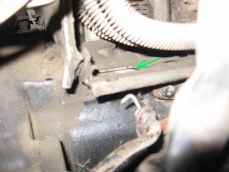

#321 a2457
2014-06-26 00:30:57
Válasz #318. hozzászólásra
nekem a fülkébe menő kábelkorbács mellett van befűzve a bowden.

#318 Arpy
2014-06-25 08:58:14
Üdv. 3 hengeres VTZ-sek!
Megtudnátok nekem nézni, hogy az üzemóra számláló tekerő bowdenje merre van bevezetve a fülkébe? Esetleg egy fotó jó lenne oldalról, hogy merre megy. smile thumbupcool

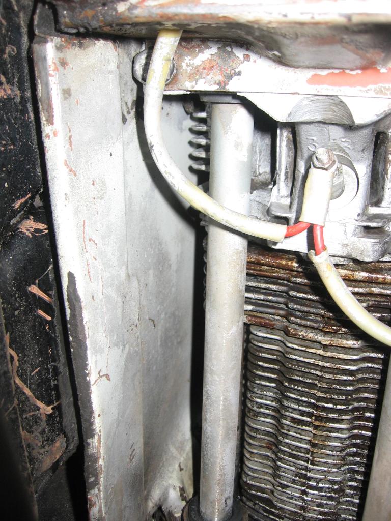

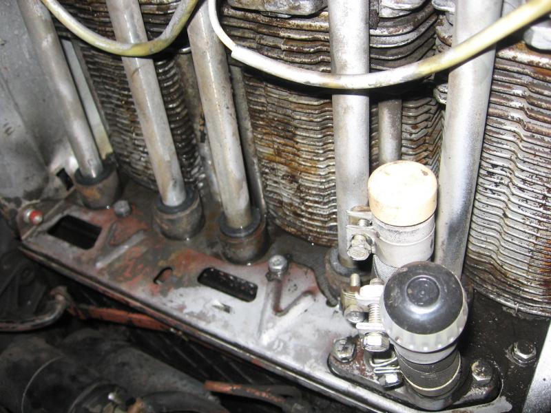

#316 Arpy
2014-05-27 20:23:41
Ma kivettem a tankot, így egyben ránéztem arra lemezecskére, amit említek.
Nos, motorhoz már volt nyúlva gyanítom, mert mindössze 1 csavarral volt felfogatva ez a lemezecske. Két képet mutatok, mert nekem ez olyan fura, hogy ilyen domború sokfelé ez a lemez. De , ha így kell állnia, akkor így kell állnia. :)
A tüskék vannak alul a blokkban
#315 a2457
2014-05-27 16:37:33
a hézag rendben szemre, nekem is ennyi.
és csak akkor éri el a bűvös 70 fokot ha piszok módra nem takarítom ki rendre a hűtést. nekem azok az alsó lukak nicsennek, volt ott illesztési gond aztán dolgoztunk rajta hogy a légterelő faszájosan zárjon is. szóval nekem ott nincsen ilyen.
ha minden tiszta s rendben van akkor legnagyobb melkegben se fog soha túlmelegedni.
nem szokása ezeknek a motoroknak.

#313 Márk91
2014-05-27 00:58:09
Szerintem már nagyon túlliheged ezt a hűtés témát.... Ott az olajhőmérő, ha minden patent a hűtésen úgyis meg kell állni ha túlmelegszik. Ha meg ne adj Isten itt-ott elmegy kis levegő de nem melegszik túl soha a gép akkor meg teljesen mindegy.
#312 Márk91
2014-05-27 00:54:50
Válasz #309. hozzászólásra
Mitől menne az ott kárba? Hűti a henger hátoldalát. T-30on ott már nincs is lemez csak a tűzfal. Nem baj hogy ott van az a hézag. Gondolj bele ha ott nincs semmi hűtés akkor szép lassan elkezd felmelegedni a henger hátulja....

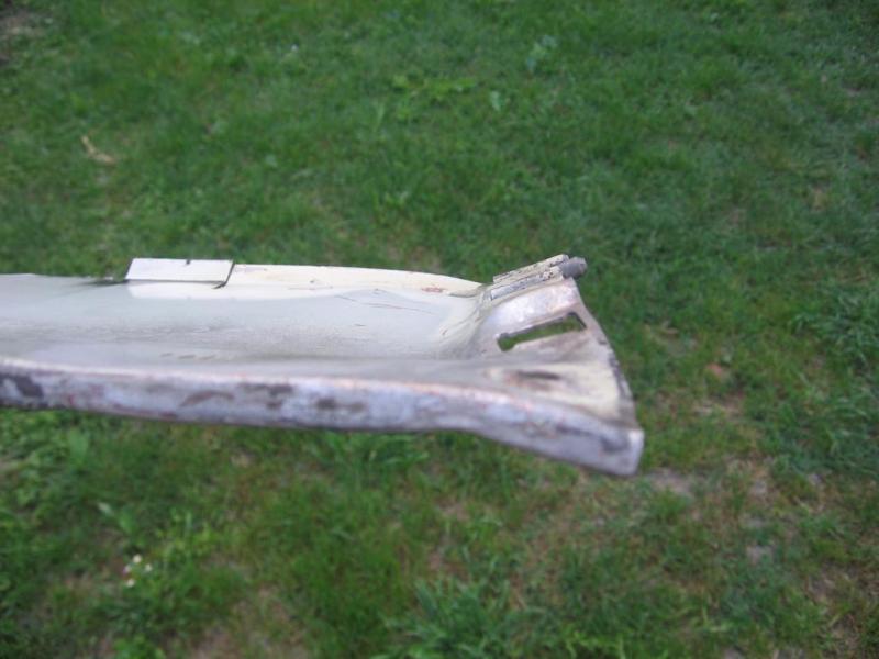

#311 1962
2014-05-26 21:27:04
Válasz #297. hozzászólásra
Hol lehet venni VTZ-hez ajtót
#310 1962
2014-05-26 21:25:15
Nekem szemből a bal oldali szállt el. Hol lehet venni ajtót?
