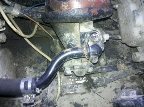

#260 szeki 2
2013-12-19 21:16:58
tehát ez a csap amit be karikáztál..más füttés sajnos nincs ezen a gépen sajna nem melegszik fel az olaj még nehéz igénybevételnél sem,tehát hideg olajnál semmit sem ér ha bekapcsolod a füttő motort 50 60foknál kezd érezhetö lenni a füttés hatékonysága
