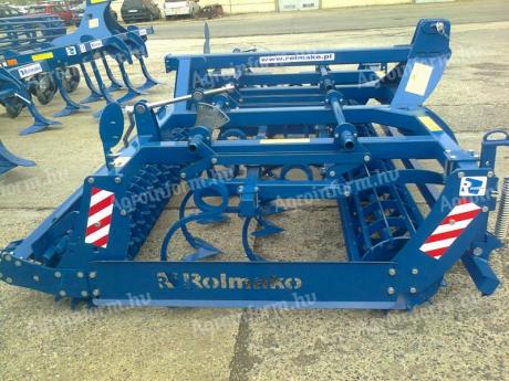

Egy kedves ismerősöm készítette. Feléjük így nyomják. Szeretik arra is a 1221-et. Pedig nem 80ha-os gazdák.
Válasz dnsv #648. hozzászólásárahttps://www.agroinform.hu/geppiac/tolmet-astat-300-rovidtarcsa/h_1465463
Válasz dnsv #648. hozzászólásáratárcsával nincs gond, azzal normálisan fordul és emel 1,5T
Válasz dnsv #648. hozzászólásáraTolmet Astat ékgyűrű 600
Rolmako Crosskill
3 méteresek
